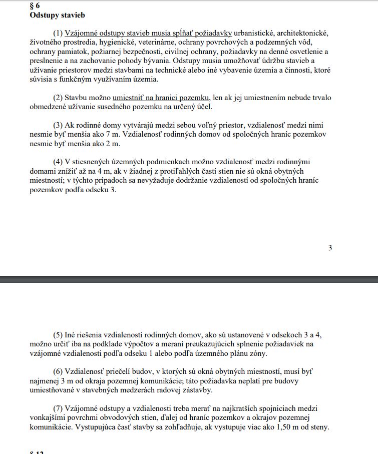

Potrebujem poradiť so vzdialenosťou terasy od plota...je určené koľko metrov môžu byť dvere z terasy vzdialené od plota?

vsak to je predsa len na tvojom rozhodnuti ako daleko si ich das, nemalo by to byt zakonom stanovene, teda pokial mam spravne info.

tak teda dom od plotu susedov na 2 metra a terasove dvete od konca mojho pozemku nieje potrebne merat?

vyhláška hovorí presne toto:
