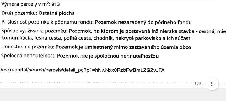

jedna sa asi o 200m cesty vo vlastníctve obce označená ako účelová komunikácia, polna cesta uz neviem presne názov keďže nefunguje kataster. staviame prvý takže susedia neriesia. je to extravilan, druh ostatná plocha - netrebalo vynat z pôdneho fondu len urobiť GP so zmenou druhu. cesta je len výjazde od áut ale na katasstralnej mape je vyznačená.

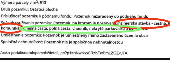

@zuzika1312 Očiernuješ SÚ, ale ako som písal, situačný plán nikde ... Tie dokumenty máš... Každý budúci stavebník si najskôr k svojmu zámeru vyžiada UPI. Bez tých súvislosti je to "plácanie vody" a zbytočná námaha a skresľovanie informácií. To, že nejaká cesta je zaznamenaná v katastri, ešte neznamená, že tomu skutočne tak je a že splňuje formality na prístupovú komunikáciu. Riešiš situáciu mimo zastavaného územia a napr. chodník nazývaš cestou....

@zuzika1312 problem je ze si si tu neprisla po radu ale zozbierat argumenty svojmu presvedceniu. A nezabudni ked sa ti nejakym zazrakom postavit dom na tom pozemku potom ist do obcana za dverami ze obec ti nechce vyasfaltovat prijazdovu cestu a ty musis chodit k domu po blate. Ale k veci. To ze v katastri je vymenovane v sposobe uzitis pozemku co si uviedla, neznamena, ze automaticky to moze sluzit ako prijazdova komunikacia. Teraz nedavno sestra chcela kupit jeden pozemok ktory mal takisto v katastri uz rozparcelovanie aj s vyznacenim buducej ulice, boli sa informovat na prislusnom miestnom urade a tam im povedali ze tak mozno za 10 rokov tam bude vystavba. To ze UP obce stratil zavaznost ale neznamena, ze sa nim obec nemoze riadit. Tzn. Ak raz obec neplanovala vystavbu v danej lokalite, neda sa spoliehat na to, ze UP stratil platnost tak ja si teraz vystavbu tam vyvalcujem.
