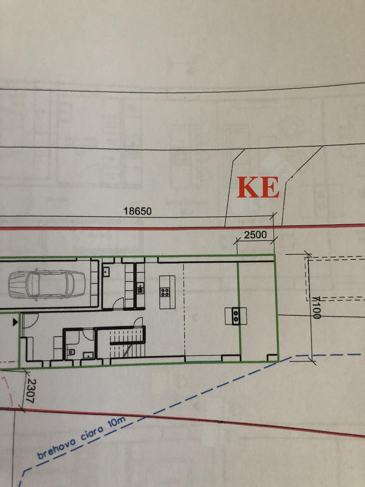

@klimover Dakujem pekne za potesujucu odpoved. Ano, manzelsky par vlastni zvysnych 11/12. Neviem ci sa jedna o stiesnene uzemne podmienky. Pozemok je v tvare lichobeznika, zacina na nejakych 9m, konci na 16m. Je tam viacero dovodov preco je dom umiestneny tam kde je, ktore su teraz nepodstatne. Posielam aj vysek zo studie, kde vidno ktora susedna parcela patri mestu Kosice. Predeluje tak parcelu spominanych susedov. Myslite, ze vieme ziskat vopred aj vyjadrenie od mesta? Aby sme necakali na odpoved az po konani k vystaveniu stavebneho povolenia?

@chrobak7 § 139 Obč. zákonníka namietku moze samozrejme podat, to moze konieckoncov hocikto, bude uz len na SU ako sa s nou vysporiada. @tomas93 moja odpoved nemala byt potesujuca, napisal som zakon nehovori nic o moznosti znizenia vzdialenosti ale je urcena len prave minimalna vzdialenost od hranice parcely 2m (Vzdialenosť rodinných domov od spoločných hraníc pozemkov nesmie byť menšia ako 2 m.) (532/2002 Z.z. § 6). na tom obrazku to teda nevyzera na stiesnene podmienky, takze moc by som sa na to ze to SU nestopne nespoliehal.
