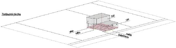

@anavy89 zdravim, no na SU bolo treba ist vobec ako prve este pred kupou projektu toho domu a popytat sa na podmienky, resp. pozriet uzemny plan. Kedze terasa je prekryta, tak sa zaratava do zastavanej plochy domu.... Prikladam obrazok ako sa pocita zastavana plocha domu. (zdroj: djsarchitecture.sk) Som zvedava, co Vam na urade povedia, ze ako si to predstavuju vyriesit...

@rosi47 že to nepôjde, prepáčte že až teraz som sa tu dostala zas. Takže terasu si budeme dorábať bez strechy a samostatne keď už bude dom dokončený čiže potom bude môcť byť ako koľvek dlhá a veľká :)
