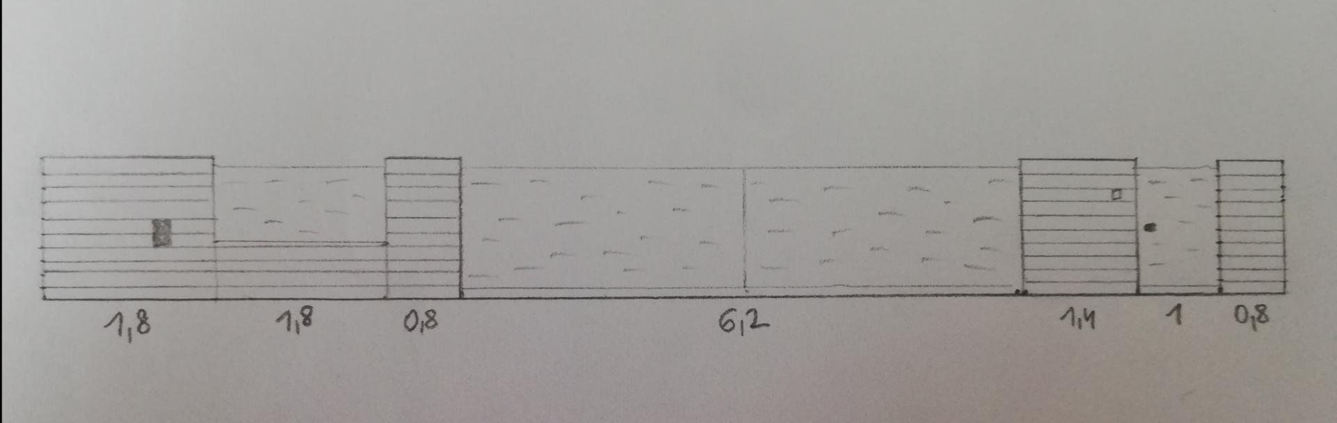

Ahojte. Riešim o hlášku plota. Dal som ohlásenie a zaplatil 10€ Na ohlaenue som napísal z čoho je, a ako prílohu dal rozmer a a výšku a na PC nakreslil ako bude plot vyzerať. Dnes mi prišlo z OÚ doplnenie údajov pre stavebnú úrad. Ako nepochopím načo je komu nejaké vyhlásenie kvalifikovanej osoby. Áno dobre mám plot z tvarnic ale ak by bol pletivovy tak je to to iste... Nemate niekto to vyhlásenie, teda jeho formu? Už nejako nájdem niekoho z prace zo strednou stavebnou..... Nechápem čo im ešte treba k nákresu. Nejdem tam volať lebo mam tlak 4000.
@truly No z nákresu ani ja neviem, čo je to za plot a z čoho bude postavený. Jednoduchý technický popis si predstavujem ako plot s betónovým základom v hĺbke 70 cm, postavený z betónových plotových dielcov vyplnených betónom 20/25, vystuženým stavebnými železnými tyčami o hrúbke 8 mm ... niečo takto popísané. Z obrázku čitateľovi nie je jasné, či to bude plot z betónu, dreva, papiera... A stavebný dozor - ako musíš pochopiť, že ak to stavia laik, tak to môže rôzne dopadnúť, alebo aj spadnúť. Musí na stavbu dozerať niekto odborným okom.
@chrobak7 ved tak som to napísal do ohlásenia. Tak jasne chápal by som to ak by išlo o plot nad 2m kedy je stavebné povolenie nutné ale nie pri takomto plote alebo plote z ruelr a pletiva ale tak budis. Nema niekto také tlačivo?

odo mna chceli aj rez - prave kvoli zlozeniu, sirke, vyske a hlbke zakladu / sirka rozmer patky + osadenie na pozemok (to som vytlacil z katastralnej mapy a dokreslil plot).
