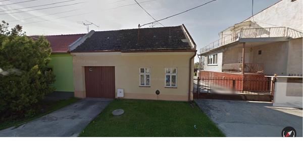

Ahojte mam taky problem, chcem stavat dom, ide o radovu zastavbu stym ze len z jednej strany som nalepeny na suseda, zdruhej strany je sused ktory ma postavenu kocku. Podal som buracie povolenie, ktore je uz schvalene.. pri podpise ale sused mal problem. Momentalne nie som na hranici pozemku cca 40 cm je este medzera, pri novostavbe by som chcel ist az na hranicu pozemku samozrejme kedze nie je moc siroky.. dal som si to premerat geodetom, ale viem ze tych 40 cm tam je. Sused ale namiena ze da pri stavebnom konani namietku, ze chce meter odstup..

@484marek vrátim sa na začiatok, asi hovoríme o rôznych veciach. Radovka je súvislý rad domov,, ktoré majú spoločné steny, alebo sa nimi dotýkajú. Ak je to u Vás len zhustená zástavba, je požiadavka suseda odstúpiť o 1m vééélmi seriózna, je to len odstup na budúcu údržbu, ktorú potrebujete aj Vy.
@jan45 Prikladam fotku, v obci je vedena tato ulica ako radova zastavba, skor by som povedal ze sused nesplna podmienky radovej zastavby, je tiez nalepeny zdruhej strany o dom, ja by som to chcel v podstate tak ako to je stym zeby som isiel o 4m dozadu..
hmm.. na stavebnom mi povedali ze aj ked da namietku pri stavebnom konani, oni vyhoveju mne, kedze je to klasifikovane ako radova zastavba, to ze neni on nalepeny namne ich nezaujima kedze je to klasifikovane ako radovka, len horsie ze on by sa odvolal, plus urcite aj nasud by siel stym , jemu je totiz jedno.
a este co mi povedali ze kludne mozem ist dozadu otie 4 m, ak by som nechal tu stenu odneho a ratal snou do stavebneho, a potom by akoze padol.. len nikde som nenasiel kolko musim nechat aby sa to ratalo ako rekonstrukcia
