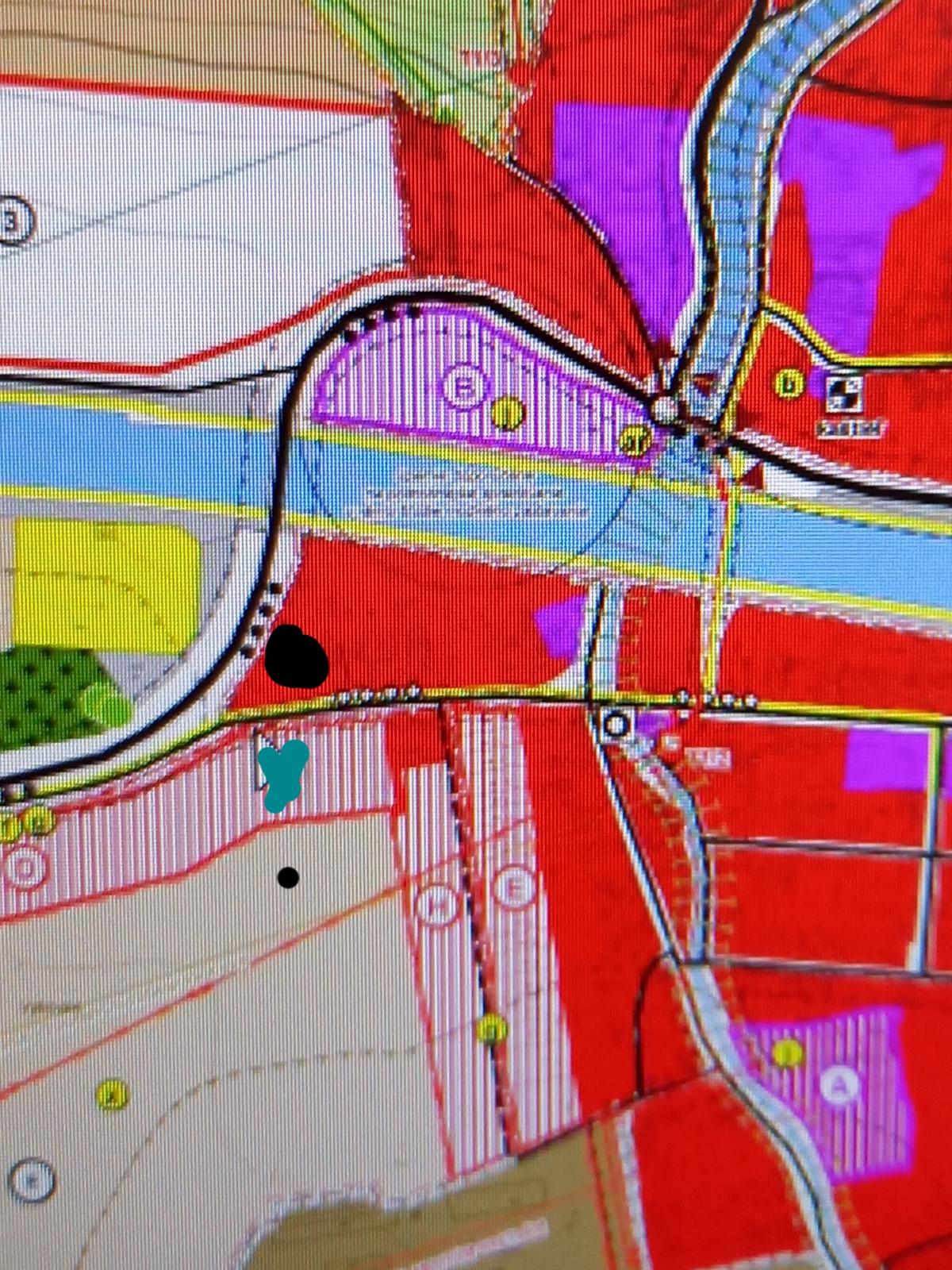

Najprv treba pozriet do uzemneho planu. Ked je plocha urcena na byvanie a sluzby, tak tam tu krcmu moze mat, ak len na IBV tak musia zmenit uzemny plan a do toho uz obyvatia kecat mozu. Ale mozu kecat aj ked chce niekto spavit z domu krcmu v uzemi urcenom pre IBV
@zita19 jeho pozemok s domom sa nachadza na ploche rodinnych domov (cierna bodka) museli by teda zmenit uzemny plan?
@petka1 nevidim legendu. Ked je cervene uzemie pre IBV, tak ano. Ale ak je cervene byvanie a sluzby, tak menit nemusia. Ja by som sa vybrala na najblizsie obecne zastupitelstvo a tam by som sa rovno poslancov a starostu spytala ako to vlasne bude. Cokolvek ti tu napiseme je len tak asi co by sa mohlo, nemoho diat. Treba sa pytat tam kde sa o tom rozhoduje
@zita19 len rodinne domy, ziadne sluzby. Dakujem
@petka1 este v akom to je stadiu? Zacalo uz nejake stavebne konanie? Odporucam sledovat uradnu tabulu. Ale k takemuto zameru by sa mala vyjadrovat aj obec a ta moze namietat ze oblast na to nie je urcena. Ale urcite treba sa ozvat a "zaprotestovat" na obci. Len ked to uz kupil a uz sa o tom aj hovori tak mi to pride akokeby mal tichy suhlas na svoj zamer. Asi podnikatelia nekupuju na blik bez toho aby si preverili ci svoj zamer aj mozu zrealizovat.

@petka1 bez zmeny územného plánu to nie je možné postaviť ako plnohodotný penzión s reštauráciou ... Ak sa bude riešiť zmena územného plánu, tá musí byť zverejnená občanom na pripomienkovanie. Odporúčam sledovať úradnú tabulu mesta / obce. Na druhú strane, aj v obytnej zóne, kde je výstavba rodinných domov môže mať v rámci domu prevádzku / podnikanie s tým, že nebude "majoritné" ... V praxi teda, ak postaví dom o celkovej rozlohe 200 m2 a 101 m2 bude dom na bývanie a 99 m2 bude niečo na podnikanie, tak môže ... Ak by sa jednalo o bar, tak prevádzku aj tak rieši ešte hygiena ... Ak by to bolo v susedstve rodinných domov, sú tam dosť prísne kritériá ...
