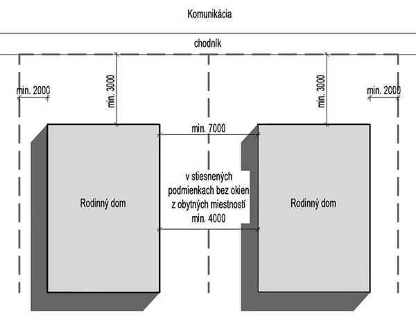

Dobrý deň. Máme suseda, ktorý ide meniť projekt z bungalovu na poschodový dom. My nemáme zakreslený projekt na katastri, len je to v pláne. Sused ide ku nám na hranicu na 3 m, kde má obývačkové okno a jedáleň. Môžeme niečo namietať, keď ešte nemáme zakreslený projekt? Ide dávať 3 m vysoký betónový plot. Zmôžeme aj tam niečo? Ďakujem za odpovede.

@dida333 ano. Smola. Ak dostane sused povolenie a az nasledne budete riesit vy vas projekt a budete chciet mat okna z obytnich miestnosti smerom k susedovi tak uz budete musiet ist 4 m od hranice aby bol dodrzany odstup 7 m
@roberto18 my chceme z tej strany iba jedno kúpeľňové okno. Dá sa ísť aj na 2 metre ku spoločnej hranici?
@dida333 nejak tomu nerozumiem, máte projekt, máte stavebné povolenie len to nemáte zakreslené ? Alebo nemáte absolútne nič ? A pokiaľ viem tak sused by mal dodržať 3,5metra aby to isté platilo aj pre druhú stranu (teda vás), toto je hlúposť riadna že by mu povolili 3metre...predsa na všetkých rovnaký meter

zamotam sa aj do toho, tiež chcem stavať ,takže z jednej strany 2 m odstup, napr. od severu,tam okno len z kúpeľne a vc, druha strana 4 metre, tam bude dvor, takže tam budem mať okna ,balkónove dvere ,to je ok nie?
@adiso stavebny sa nebude pozerat na to ci tam niekto za rok dva alebo 50 rokov daco postavi. Riesi aktualnu situaciu a kedze sused tejto pani nic neporusil a dodrzal minimalny odstup od spolocnej hranice tak mu to povolia. Smolu ma pani ktora este len planuje. Ona sa uz bude musiet prisposobit a dodrzat vzdialenost medzi stavbami.
@monika_vargova_baltesova Je to ok. Teoreticky ak by ste stej severnej strany nemali nic resp suseda ktoreho dom stoji tiez chrbtom ku vam tak by sa po pisomnej dohode dalo ist az na 1 m od hranice cim by ste si zvetsili dvor v predu. Ale je to individualne od pripadu k pripadu a zalezi na vela faktoroch

@roberto18 A práveže to takto funguje, ako si napísal. Prvý stavebník môže robiť obrazne povedané čo chce a bolo to tak napr. aj v mojom prípade. Na novovznikajúcej ulici sme všetci mali rozmerovo celkom slušné parcely. Iba jeden človek mal v strede uzučkú parcelu, no išiel stavať ako prvý. Osadil si dom na svojej parcele ako sa mu zapáčilo. My, ako susedia sme nemohli namietať nič, lebo my sme tam domy vtedy ešte nemali, dokonca v tom čase sme ešte ani len neplánovali svoje stavby. Teraz, keď sme začali stavať, sused trval na povinných odstupoch od jeho domu a my sme boli nútení to dodržať. A tak mám svoj RD vzdialený od hranice pozemku so susedom 4 m (proste mám dodrbaný pozemok),... lebo sused má 3 m dvor a teda musel som dodržať odstup 7m medzi budovami. Na menšiu vzdialenosť ako 7 m medzi budovami je nutné dať urobiť svetlotechnický posudok, napr. či novostavba nebude tieniť susedovi pri menšej vzdialenosti a podobné bl-bla,... My sme mali taký posudok urobený, aj vyplývalo z neho, že všetko je OK, ale pani zo stavebného úradu nám napriek všetkému poradila, že "aby sme radšej ustúpili susedovi, lebo že ten sa odvolá, napr. dá to na súd, atď. Bude sa odvolávať a my stratíme čas, nezačneme stavať." Nuž sme sa podvolili a súhlasili sme so 4 m. 😐
