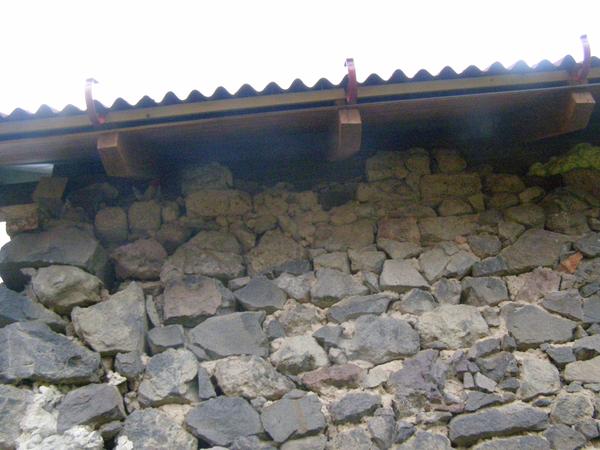

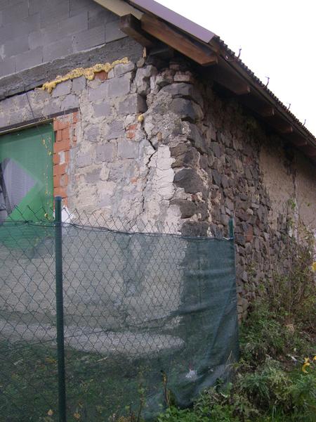

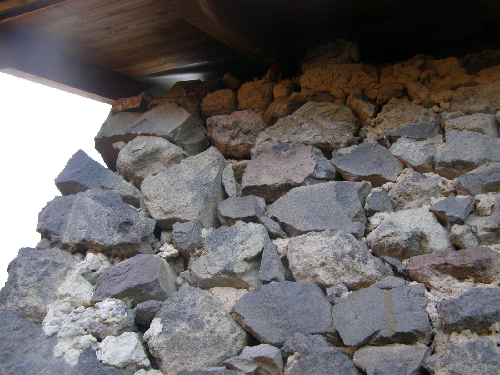

@jan45 Môže neautorizovaný stredoškolák so stavebnou priemyslovkou robiť projekty, v tomto prípade ide o rekonštrukciu strechy, pre ktorú je potrebné stavebné povolenie? V projekte uviedol, že steny nie sú zvetrané (toto sú fotografie z nich). Projektant i statik žiadali stužiť múry RD min. 250 mm železobetónovým vencom. Ten tam nie je, strecha - azda to vidno aj na fotografiách)- je len položená. Nemôže sa pri silnom vetre uvoľniť. Môj nový dom je vzdialený od neho niečo cez dva metre.
Bohužiaľ môže, aj keď by mal byť aj zodpovedný
