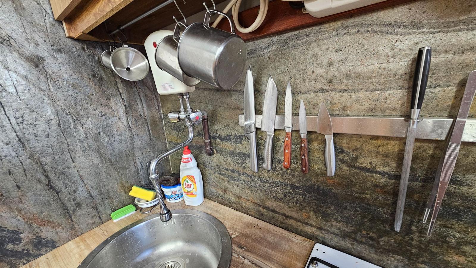

@capzahradnik v podstate sám si si odpovedal. Výmene pracovnej dosky sa nevyhneš, ale ako provizórne riešenie je spomínaný hranol požadovanej hrúbky nalícovaný do otvoru.. Inak možo ti dám dobrý nápad, ako to urobiť aj efektne. Vyrezať požadovaný otvor do peknej veľkorozmernej dlažby a tou prekryť otvor.. Prípadne v OBI som videl také obkladové tenké kameninové platne- je to hrubé asi 2mm, vyzerá to ako kameň, ale je to ohybné plato, ktoré sa dá strihať nožnicami. Je to tepluodolné. Ked vyplníš priestor na doske tým hranočkeom, tak sa dá otvor prekryť tým kamenným plátom.. Má konzistenciu ipy, t.j dá sa ohýbať, dobre sa s ním pracuje, môžeš ho efektne nalepiť na tú časť, ktorá bude zmenšovaná a škaredá. Ja som to používal ako obklad v letnej kuchynke za linkou..

@capzahradnik odfotil som ti tie kamenné pláty, mám to v letnej kuchynke okolo linky. Nemuselo by to zle vyzerať ani na pracovnej doske, keďže je to tenké 2mm.Len by si to asi musel nalepiť.
