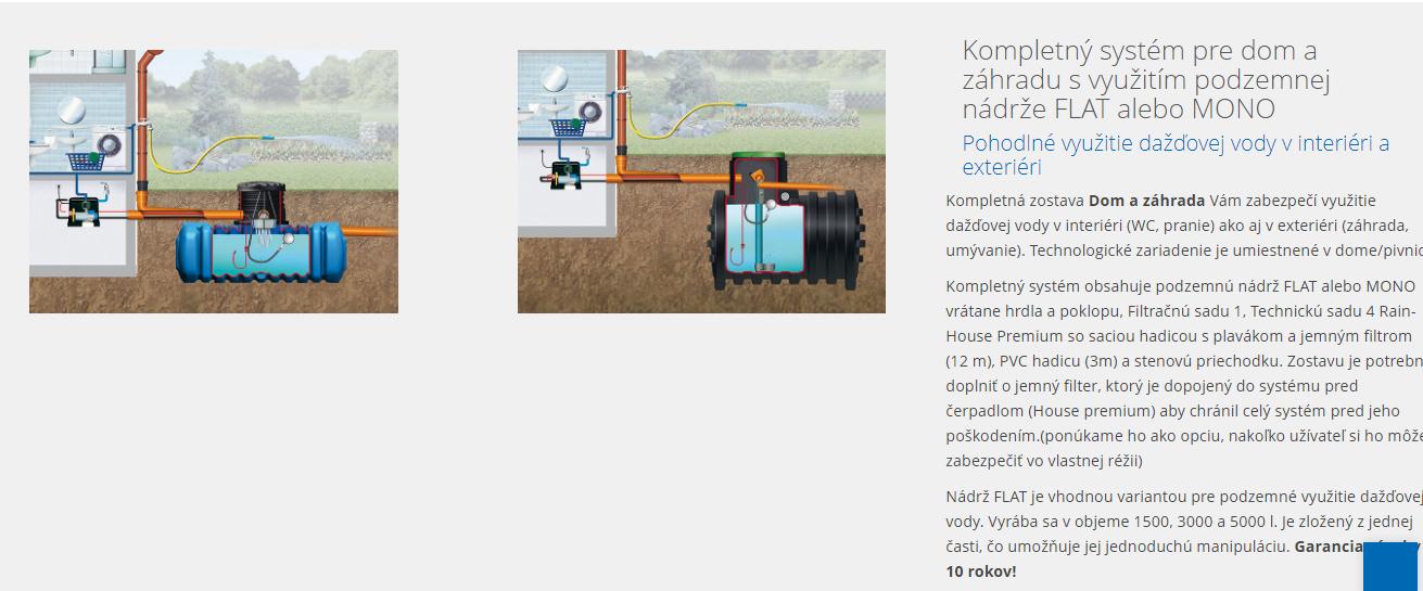

Ahojte. http://www.dazdovavoda.sk/kompletne-s... Natrafil som na nete na toto riešenie trativodu, a zaujalo ma to. Riešil to niekto z Vás? Zaujímala by ma cena + tipy a rady. Prípadne či je s tým spokojnosť a hlavne výhody/nevýhody. Taktiež uvítam tip na iný spôsob realizácie trativodu. Chcem vľak odvádzanú vodu ešte spätne čo najviac využiť. Ďakujem. P.K
@peter_kobora Ako dá sa to, ale ak máš k dispozícii dostatok spodnej vody, tak je jednoduchšie a hospodárnejšie dať si studňu, čerpadlo a používať studňovú vodu. V tom zásobníku sa ti môže voda minúť a čo potom? Budeš mať nejaký automat, ktorý ti prepne na zdroj z verejného vodovodu? Alebo tú nádobu budeš v období sucha dopúšťať z verejného vodovodu?
Myslím že je to riešené formou ventilu, kde sa prepína medzi vodou z verejného vodovodu a vodou z "trstivodu". Rozmýšľal som aj nad studňou, ale susedom vŕtali 2 dní. Spodná voda je strašne nízko. Hlavne preto hľadám alternatívu.
@peter_kobora za prve, nemozes mat verejny vodovod priamo prepojeny s lokalnym zdrojom vody, uz vobec nie so zdrojom nepitnej vody. Takze akykolvek prepinac je mimo zakon. Za druhe toto nie je trativod ale zberna nadrz na dazdovu vodu. Dazdovu vodu mozes pouzit na splachovanie, mozno aj na pranie (ak tam das dobry filter). Urcite sa neda pouzit ako TUV. Su aj systemy na pouzitie sedej vody na splachovanie (pracka, vana, umyvadla) na splachovanie. Na polievanie seda voda nie je moc vhodna pre obsah saponatov.
OK, vďaka za postreh. Idem hľadať vhodnejšie alternatívy. 👍
@peter_kobora nedostatky popísala zita19, sú to nemecké výrobky vynikajúcej kvality (aj cena je nemecká) , ale u nás sú odlišné geologické podmienky. Vsak sa dá riešiť až po posúdení hydrogeológom. Začali ste správne , dažďová voda sa po malých úpravách dá používať na splachovanie (v kaluži by som nepral ani sa nesprchoval) šedá voda patrí do čistiarne (viac v blogu)
