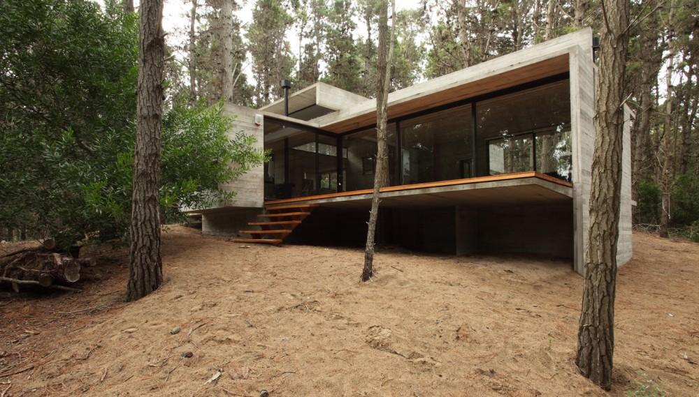

Ahojte, Rad by som vedel cenovy odhad domu z linku nizsie. Kedze nie som z ''fachu'' taketo veci nie su pre mna bezne tak som sa rozhodol pre tuto cestu. Dom ze z betonu, okna su hlinik. Zaujimala by ma nie len cena (koncova) bez pozemku, ale aj ine cenove relacie. Cena debnenia, betonu na takuto stavbu, cena okien. Dakujem za vsetky postrehy. spominany link. http://beautiful-houses1.blogspot.sk/... Pekny vecer.

čistý betón ? veď to nemá žiadnu tepelnú izoláciu...to nie je pre našu klímu... ale dal by sa napr. vytlačiť 3D tlačiarňou
To je paráda všetko v lese to na Slovensku žiaľ nie je možné. Je to šalované ručne doska po doske a keď to zateplíš 20cm eps vidím to dobre aj energetickou bilanciou a hlavne žitnosť takéhoto domu bude v stovkách rokov.. Betón má niečo do seba - je to dobrý tepelný akumulant - v lete bude príjemný chládok.. V tom stave ako to je na fotke bez pozemku 100000-150000€
Pekný dom A keď to tak zoberiem tak základ určite 100 000€ A koncová 2 000 000 €.
Krasny dom.... priznany beton vyzera velmi dobre... Cena podla mna okolo 100 tis., tak ale za hrubu stavbu s oknami.. nam robili kedysi cp na system velox a iba za beton chceli 50 tis... a to je hrubka stien predpokladam podstatne mensia ako pri tomto dome...
no..clovece.. ak chces zachovat ten pohladovy beton aj zvonka, zrejme to bude riesene ako dvojita stena s izolaciou medzi, drahe okna so super parametrami, dosledne riesene tepelne mosty - vsetko v podstate nejak zavesene " v lufte". Jednoduche tvary ale aj tak to bude pracne, myslim detaily. Povedal by som do 50tis. len betonaz a vyroba/prenajom salungu..
Takyto dom minimalne 200-300,000....
zadávateľ témy má vkus, ale žiadne skúsenosti. Cena je niekde v oblakoch, veľmi vysoko.
nie je tam pristupova cesta, nedaju ti povolenie.
To ze je to z betonu neznamena, ze nema dobru izolaciu. V nemecku stavaju taketo domy a to neni obycajny beton, ma vyborne tepelnoizolacne vlasnosti.cena je vyssia ako pri murovanom.tusim to tam vychadzalo 2500€/m2 uz si nepamatam presne.
Ano, ide o takzvaný ľahký (polystyrénový) betón alebo termobetón. Je to sypká drť polystyrénu a cementu. Cena nie je vyššia ako u bežne používaného betónu.

Vyzerá to na okolo 200 m2 ...a cena bude niekde 400 - 600 tis.
Tiež by som to tipol tak okolo 400 - 500 tis. €...len presklenia je tam za dobrých 100tisíc...
