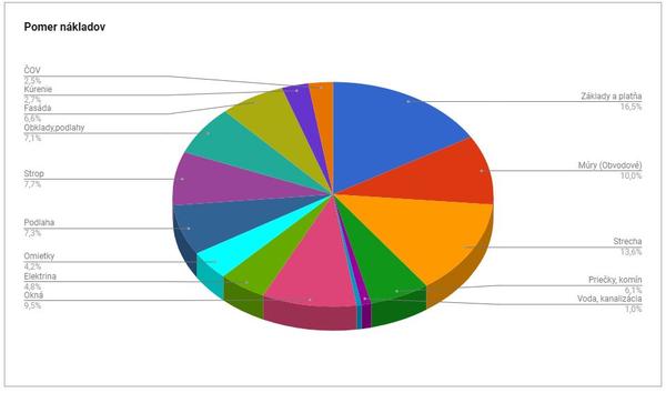

@yogi123 dnes by nam mal nabehnut obkladac. potom osadzame cisticku, kompletaz elektriny a zaciname kolaudacnu birokraciu. a pomery cca (material+praca) prikladam v prilohe. je to zhruba aktualny stav.
@dorwin základy a platna vás stali 2.5 x toľko ako fasáda? Kúrenie komplet aj s kotlom ? Tak to si z lacného kraja a veľmi drahého čo sa základov týka. Koľko m2 platne ste robili ? Resp. Aké široké pásy a aké hlboké základy? Napíšeš? Mne to príde ako nepomer. Tebe štatisticky vychádza hrubá stavba na polovicu rozpočtu.
@dorwin podľa toho koláča si vo fáze holodom a idú sa robiť obklady áno?
http://blog.zdravydom.sk/kolko-stoji-...
Ja nechcem do teba rýpať len mi to nejako hlava neberie. Ale zas keď máš bungalov tak je iná cena fasády ako na poschodovom. samotné lešenie ktoré už na poschodí musí byť je drahé. To kúrenie ale musí byť bez kotla nie?
@yogi123 bungalov vychadza drahsie ako poschodovy. mne slo do platne 100m3 betonu aj so zakladovymi pasmi. a v tych pomeroch mam zaratanu aj pracu aj material. ci uz bager, domiesavac, pracu elektrikarov, atd.atd. 96m2 zastavana plocha. kurenie je elektrokotol+zapojenie+spojazdnenie
@yogi123 a cena fasady neviem. mne to vychadza pomerovo tak ako som uviedol. cisla nepustia. je to pomer nakladov k celkovej cene. to co mi chyba tak som napisal hore. a ano, akurat sa mi robia obklady v kupelni a dlazba v dome. a ano, sme v podstate vo faze holodomu
Veď práve, keď počítam cenu domu cca 100tis Tak základy 16,5 tis . Ok ale v tomto pomere tam je kúrenie 2,7 tis čo je málo. Veľmi málo. Keď tam nie je kotol tak tie pomery sa budú ešte dosť meniť. Veď práve že čísla nepustia. Myslela som cenu fasády bungalov vs. Poschodový dom na bungalove je menej m2 a dosť menej lešenia. Všetko myslím aj ja s prácou samozrejme. svojpomocne netuším ako je nákladná. Lebo tiež nie je zadarmo. Čo sa javí na začiatku ako " zadarmo" býva často najdrahšie.

@dorwin 96m2 zastavanej plochy a 100m3 betonu do zakladov ? Ved ak spravne pocitam, tak 10x10m je plocha 100m2 × 1m hrubka a mas 100m3. To mas pod celym domom 1m hrubu betonovu dosku ?
