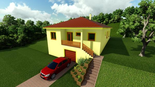

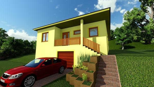

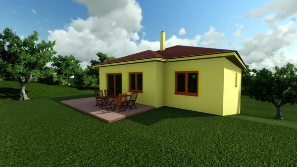

no vidim že kopec rád a nápadov tu padlo takže som nadmieru spokojný :D takže nakoniec sme sa pravdepodobne dohodli ( určite bude cena vyššia ) medzi 4 500 - 5000 € čo som spokojný pretože stavat sa bude vo svahu a bungalov podsklepený ale :) 11x 13,5 m :) tak snád to nieje pridrahé :) čo poviete nato vy ? :)
pošlem aj predbežnú foto :) :-D
