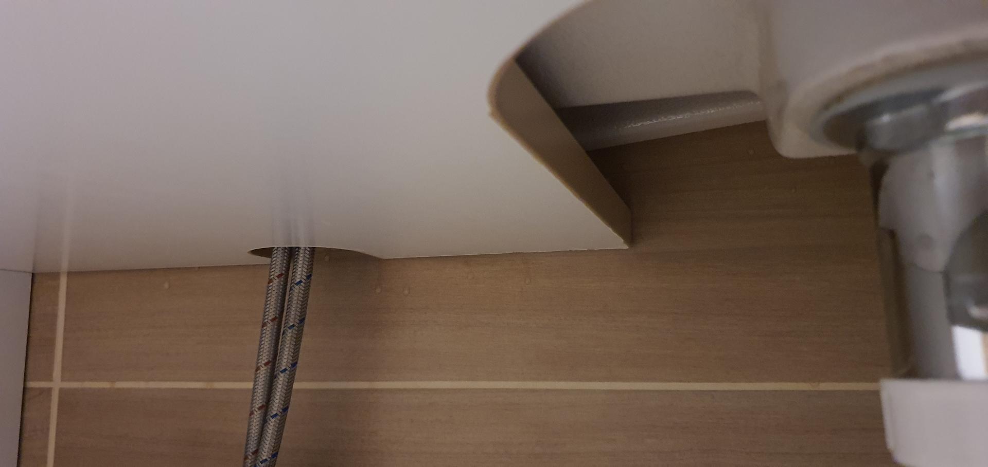

Ahojte, Riešim taký neštandardný problém. Mám v kúpeľni umyvadlo, ktoré je položené na skrinke a prisunuté k stene. Teraz v zime som začal pozorovať, že vo vnútri skrinky sa mi zráža voda na stene za umyvadlom, je tam totiž taká tesná medzera. Neviem si s tým rady, či dať do vnútra skrinky nejaký ceresit odvlhcovac alebo niečím izolovať zadnú stranu umyvadla? Ďakujem za rady.
nuz znizit vlhkost vzduchu v miestnoati, alebo zvysit teplotu povrchu je dlhodobe riesenie. Tabletka je len pardnova zaplata s otaznou ucinnostou
vies co tiez to takto mame, skrinka uplne nalepena na stene (nie doslova) a ked ju otvorim tak vidim co sa tam deje ale nie je to nejake tragicke, ze by sa tam tvorili plesne alebo co.
