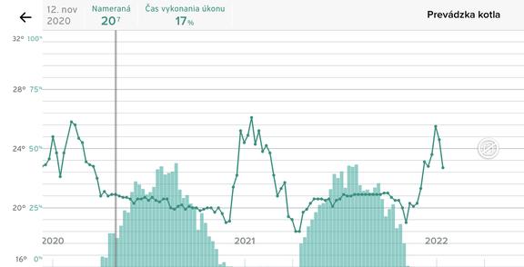

Zdravim, akym sposobom by som vedel vypocitat vykon pre TC ? Mam stary RD ciastocne zatepleny s kond.kotlom.radiatory. A uvazujem o prerabku na TC. V zime mam kotol na 40st. Max 45st. Rocna spotrena je 15000kw plynu spolu s TUV. Ale kotol ma 24kw co sa mi zda byt zbytocne. Ako vypocitam vykon TC aby mi stacilo s rezervami ale zas aby nebol predimenzovany ? Vopred Dakujem. Prikladam aj graf z kotla.

@gabriel_gomba_kovaliw ten tvoj kotol by mal mat spodny vykon 2,7 kw co je na paradu, teda vie pekne modulovat. Vyssi vykon vyuziva v tuhsej zime namiesto elektrickej spiraly u tč pri tuhej zime. Vyssi vykon ti pomaha aj pri rychlom ohreve tuv. Teraz ta stoji rocne plyn cca 700 €. Das 10 k za tepelne cerpadlo a co tym ziskas? Ja som tiez spekuloval nad alternativou a mam objednane 2 ks klimatizacii, na zvysenie komfortu a aj ako pripadnu alternativu.
