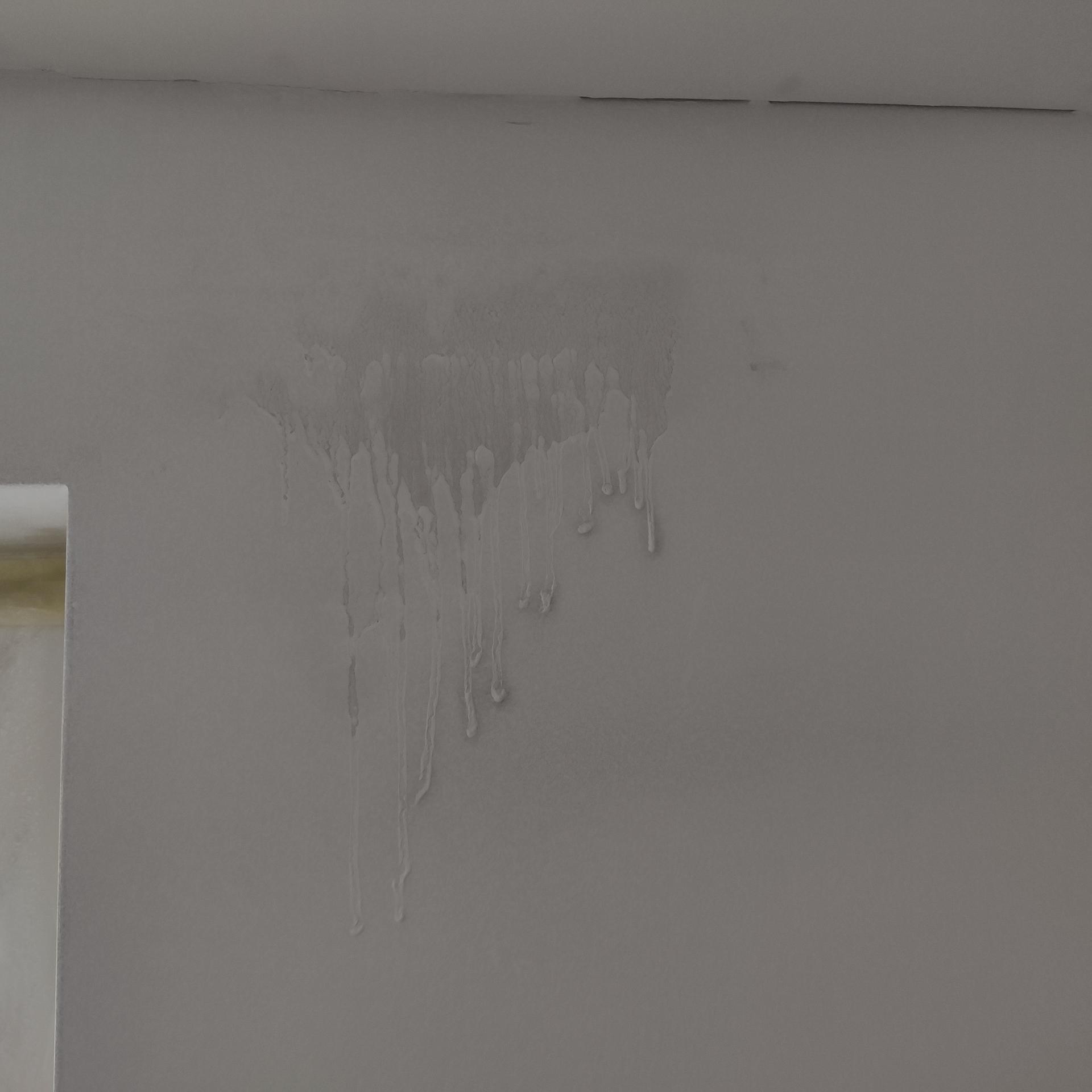

Zdravim, Chcela by som sa opýtať ako ste pri prerabke riešili vlhnutiestrych prekladov na oknách, zateplili sme ich tvrdeným polystyrénom a pri prvom nastreku farby sa nám vyzrazala voda, s penetraciou sa neudialo nič keď sa natierala. Odvlhčovače máme ale keď ho dáme preč zase sa to objaví, omietky sme robili koncom augusta a odvlhčovače sme mali dva celý mesiac, a teraz presúvame jeden. Robí to len na starých prekladoch.

Je to vlhké po celej dĺžke, preklad má na výšku 20cm je betónový a zateplený je 30cm steny ešte zateplené niesu. Pri pôvodných omietkach nič nevlhlo, ale ako sme ich odstránili až po kvadru a dali sadrove omietky tak je problém
