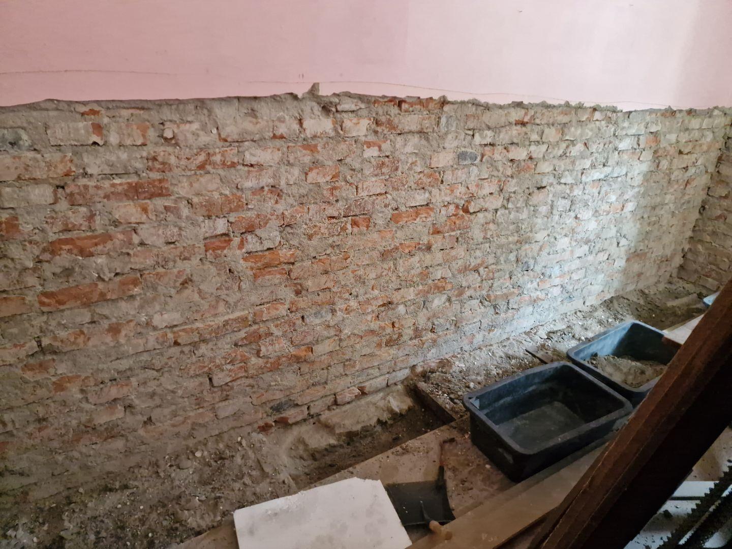

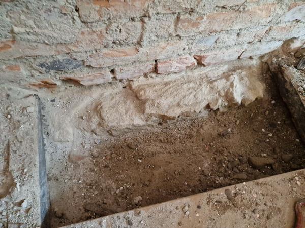

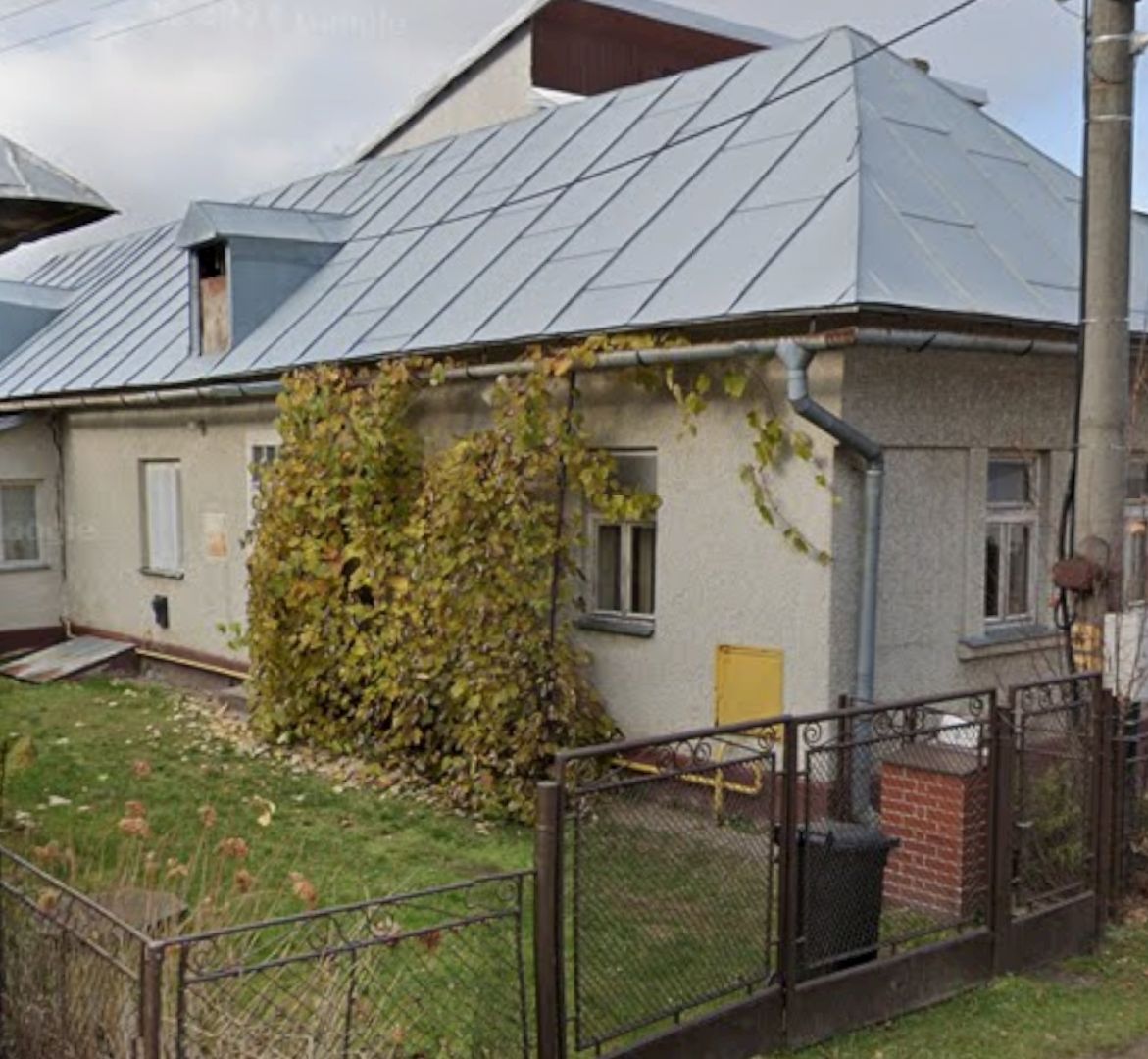

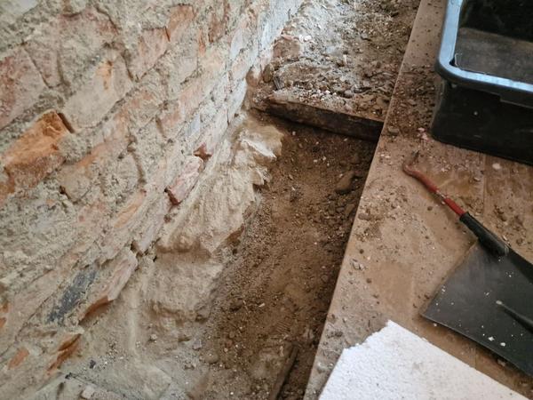

Zdravim, mame starsi dom po starych rodicoch. Je neobyvani uz asi 10 rokov takze sa v nom topi len sporadicky mame ho ako chalupu. Jedna sa o dlhy dom ktory ma 4 izby zasebou prechodne. Steny su vlhke a opadavaju omietky, vyzrazava sa aj sol na stenach. Chceme to nejako zasanovat aby sa nam to uplne nerozpadlo. Obkopal som dom ale chcel by som asi impregnovat steny Aquastop kremom svojpomocne. Osekal som z vnutra omietku 50cm nad vlhke mapy na stene. Zaklad dom ako zom zistil je kamenny a nanom su vystavane tehlove steny. Chcem sa chcem sa opytat ake riesenie mam pouzit na podlahu ta je z drevenych dosiek a zda sa ze tam je len hlina a je vlhka. Mam ju vybrat a spravit tam nejaku drenaz aby sa netahala vlhkost do sien ? Som laik citam si vela na internete ale potreboval by som nejake realne rady ktore viem sam spravit :) pridavam aj nejake fotky. Dakujem za rady :)
@bobor7891 prva vec, skontrolujte si dazdove zvody (vyzeraju dost zhnito) a potiahnite vodu pred od stavby, ak konci 20cm od steny je to malo. K opravam vnutri, toto nie je parketa pre internetove forum, treba obhliadku autorizovanym stavebnym inzinierom (kludne aj 2-3ja), vlastnymi zasahmi mozete narobit viac skody ako osohu. Aquastop krem je v tejto skladbe ucinny slabo, pomohlo by podrezanie a nova horizontalna hydroizolacia stien. Co s vnutrom zavisi od urovne spodnej vody a dalsich faktorov, ktore sa urobia pocas obhliadky, tie tu na fore nezistite...
šetríte na nesprávnom mieste, dom nepotrebuje Vaše zásahy, ako píše mgx. Vlhký je preto, že sa v ňom 10 rokov nekúri pravidelne. Laický projekt tiež nebude príspevkom.
