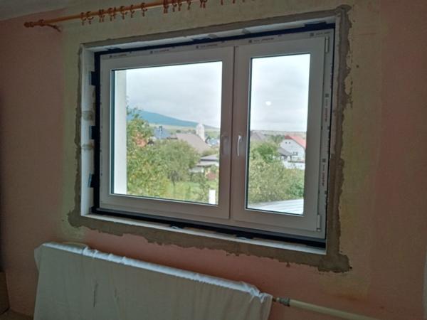

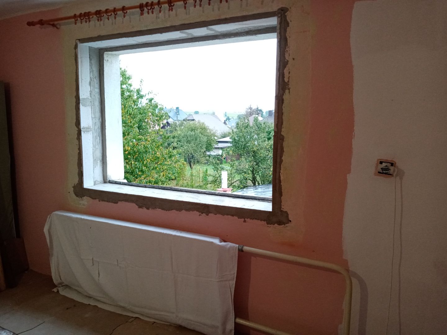

Velky otvor po vymene spaletovych okien

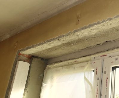

Zdravim vas, ako najlepsie/najjednoduchsie vyspravit nadprazie po vymene starych spaletovych okien ak by som tam nechcel lepit xps, niekde mi to vychadza aj na 14 cm od kraja horneho ramu okna ku prekladu. podlepit napr porfixom a ukotvit do stropu pripadne polozit pod tvarnicu dake L profily na tie bocne spalety
@bolo77 preco nechces lepit XPS? Vyriesil by si aj tepelny most, aj na lepidlo je to najjednoduchsie.
Ja som to vyspravoval porfixom a kotvil turbo skrutkami. Je pravda ze to bolo 20 rokov dozadu. Dnes by som dal styrodur kvolibpevnosti nie polystyren a lepil na penu. Na letnej kuchyni som to robil styrodurom a to tak ze som si ho pripravil v potrebnych hrubkach a mamitom zalepil o ram okna . Na druhy den dopenil dal rohovniky sietku a kleber a potom final vrstvu. Pena je totiz rychlo tvrda nie ako lepidlo co potrebuje vyzriet.
@wolodymyr, @mgx teraz som ja v tej -20r faze:) obavam sa ze ten kut bude studeny a zacne to tam plesniet,tvorit vlhkost, ze tam nedostanem interierove teplo, ked tam dam 14 cm hruby xps, zvonku zatial nemam zateplene

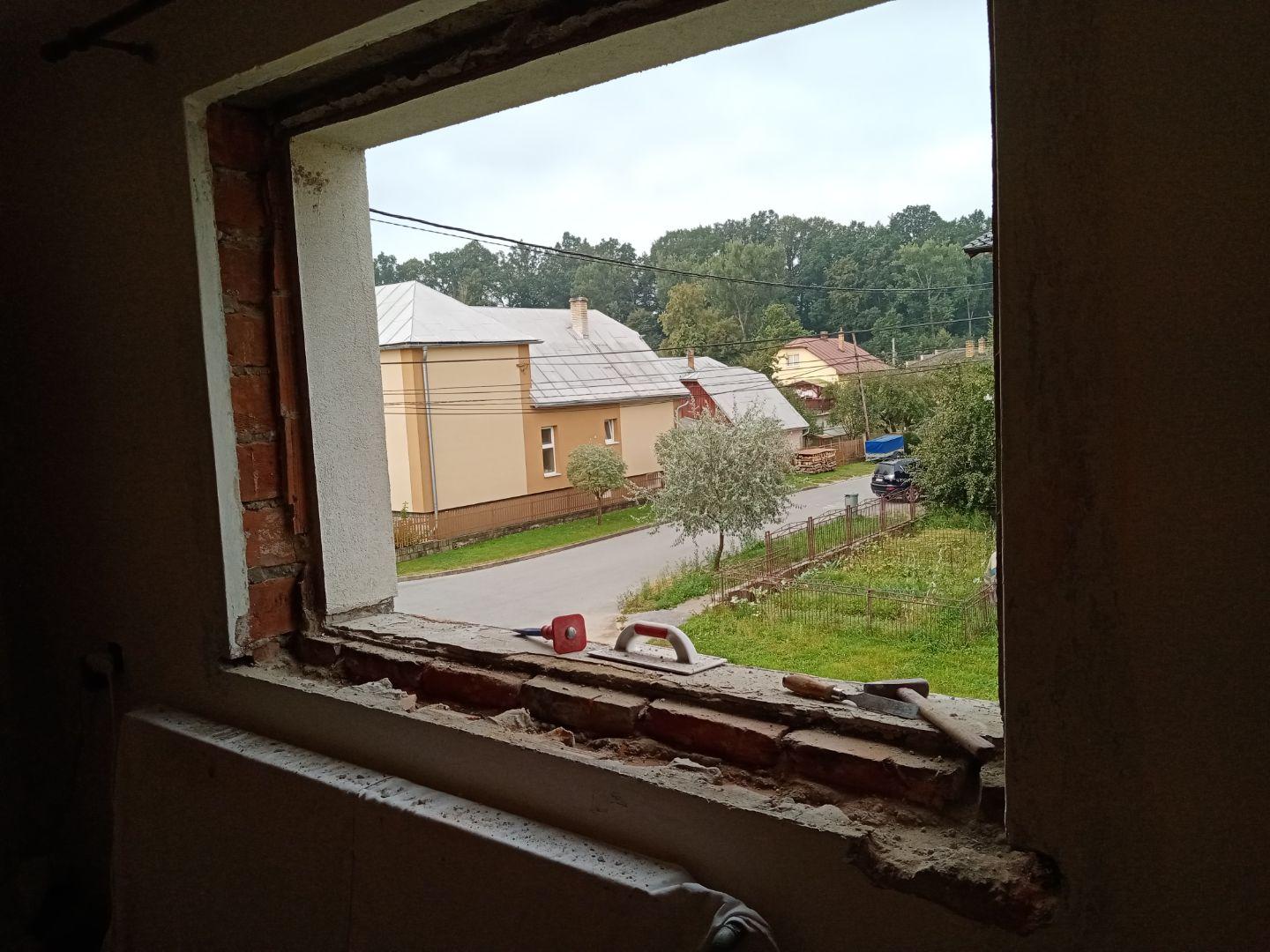

@bolo77 menil som 5 okná takého typu, spodok som dobetónoval a boky a vrch "domuroval" porfixom, aby som mal pekné rovné ostenie a na montáž na pásky , oplatilo sa ...
@rudy1973 zial nemal som velmi cas si to poriadne vyspravit, pasky dam dodatocne, 5mm na ram, potom na tu pasku nalepim apu listu,snad to bude ok @zicher preco je porfix problem? v prvej izbe som pri dvoch oknach boky olepoval plnou palenou tehlou, kedze mam z toho postavene a ostali mi z vyburanej priecky, ale potom som to vzdal, pilit 7.5cm hrubku na 6cm a 10ks az taka zabava nie je:)

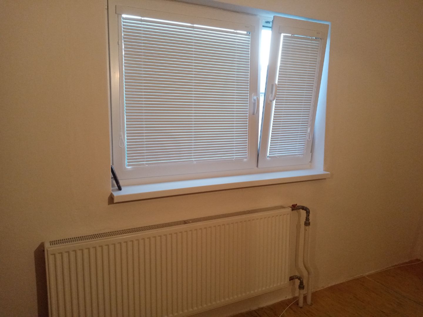

@bolo77 u nas to bolo takto ....
