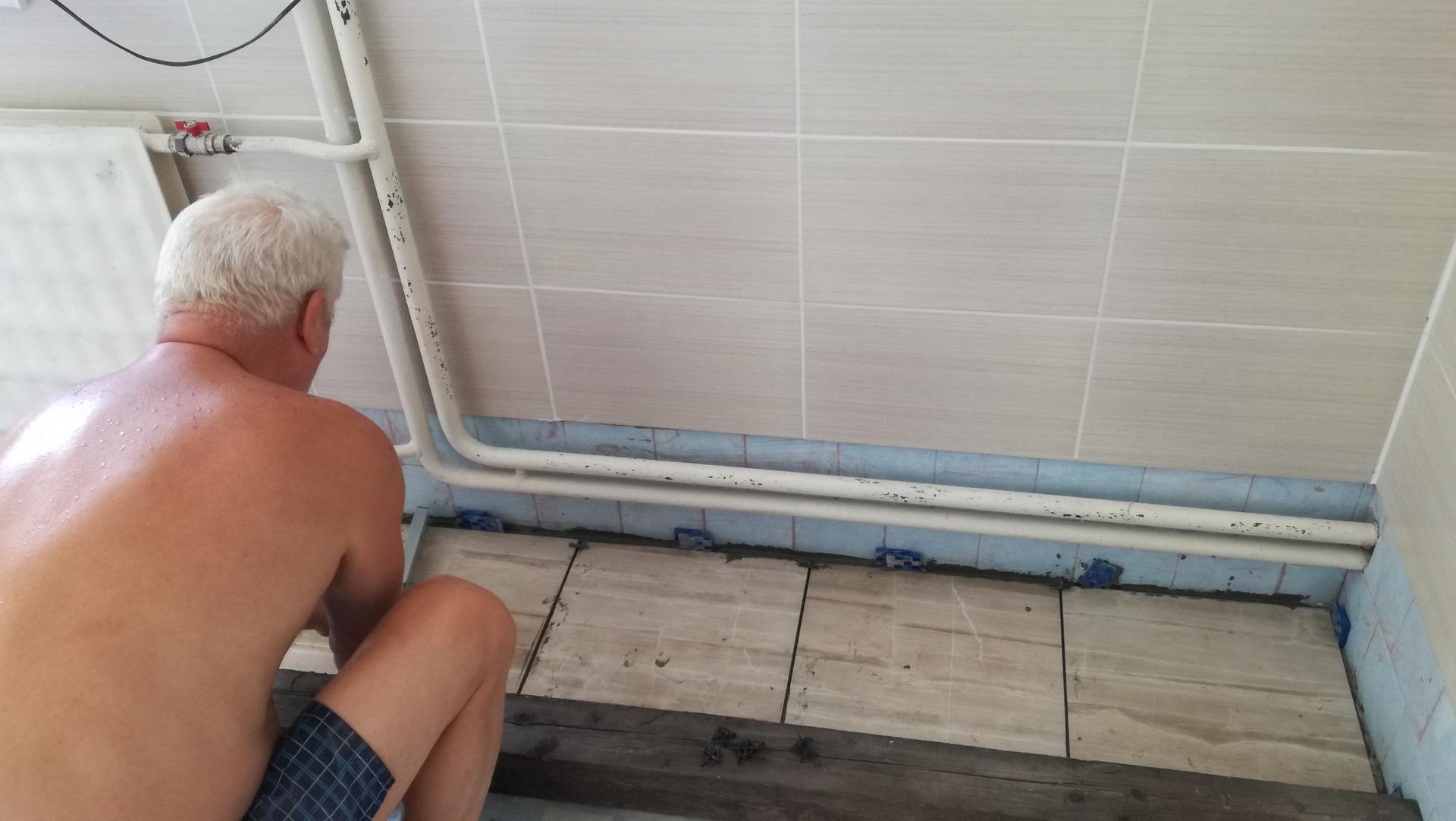

Ahojte. Som tu nový. Veľmi rád chodím na túto stránku, nakoľko pri odchode do predčasného dôchodku som ochorel z predstavy, že budem bez práce. To trvalo asi pol roka. Mám strojnícku priemyslovku. Celý čas až do dôchodku som pracoval v obore/ technológ,normovač, OTK, ved. výroby, zásobovač/. Postavil som rodinný dom,nakoľko svokor bol murár, dosť vecí som od neho odkukal z murárčiny. No a teraz moja polovička/som ženatý,mám dve dcéry a vnučku/ s mladšou dcérou mi zaistili/za čo im veľmi ďakujem/,že sa v penzii vôbec nenudím. Náš dom má 39 rokov a tak je zreký na úpravy. Vlani som prerobil chodbu na podlaží-nová pláv. podlaha, nový obklad na stenách. Teraz som pred dokončením kúpelne. Práve pre toto často chodím na túto stránku, nakoľko všetko som robil len s pomocou mojej mladšej dcéry /kúpila rodinný dom, ktorý sme tiež rekonštruovali/, za čo som jej nesmierne vďačný. Týmto chcem poďakovať tvorcovi tejto stránky,nakoľko prvý krát v živote som robil obklady vlani pri oprave chodby. Veľkú väčšinu postupov a nápadov som bral z tejto stránky. Chcel by som pridať pár fotiek,čo sme z dcérou stihli za posledný asi mesiac a pol.

@technik007 Starý obklad som nedával dole z dôvodu úspory času a práce.Mám suseda murára,ten mi poradil,aby som steny a podlahu natrel adhéznym mostíkom,samozrejme že obklad,ktorý nedržal,som dal dole. Zatiaľ to drží.

@samouk55 Veľmi pekná práca. :-) :-) Páči sa mi nápad s tým stupienkom pri vani :-) Mňa samého by to nenapadlo :-D

@samouk55 Velmi pekna praca :-) Zaujimalo by ma, ako ste robili ten stupienok. Naliali ste tam beton a do nho poukladali mesie kamienky ? Vyzera to fajn, tiez nad niecim takym premyslam. Ja momentalne prerabam byt a tiez sa snazim vsetko svojpomocne.

@drahoo Ahoj. Vlastne to bol nápad jedného môjho známeho, mne sa do toho moc nechcelo, ale dcéra ma prehovorila a dobre,že som ju poslúchol. Našťastie ona má rada takéto piplačky. Je to aj estetické aj praktické riešenie. Robili sme to tak, že na protiľahlé voľné strany vane som dal dosky cca 15 cm vysoké,mal som staré použité tehly, ktoré som dal na ležato do redšieho lepidla na obklady, celé som to zalial cementovou maltou cca 2 cm nad tehly,potom som na vrch natiahol cca 2 cm lepidla na obklad a do toho som naukladal najprv tie väčšie čierne kamene/ostré hrany sa dajú obrúsiť karboškou s diamantovým kotúčom/ a potom sa naukladajú tie menšie kamene . Treba ich zatlačiť cca do 2/3,aby sa nevylupovali.A potom príde piplačka ,ktorú som už spomínal,tú robila dcéra.Treba nechať lepidlo trošku zaschnúť a potom špongiou a nožíkom zarovnať lepidlo, ktoré sa vytlačí vedľa kamienkov,na druhý deň potom natrela prstami medzery medzi kameňmi špárovacou hmotou a po cca 12-tich hodinách špongiou zotrela a očistila prebytočnú hmotu. Po zaschnutí /1 deň/ som to natrel 2 krát lakom na kameň, z toho dôvodu je to také žlté, možno stačí bezfarebný lak a bolo by to ostalo biele,neviem, neskúšal som to. Takže sa priprav, že je s tým dosť roboty, ale treba to urobiť len raz, aspoň dúfam, že s tým nebudú nejaké problémy, ale manželka si to nevie vynachváliť.
