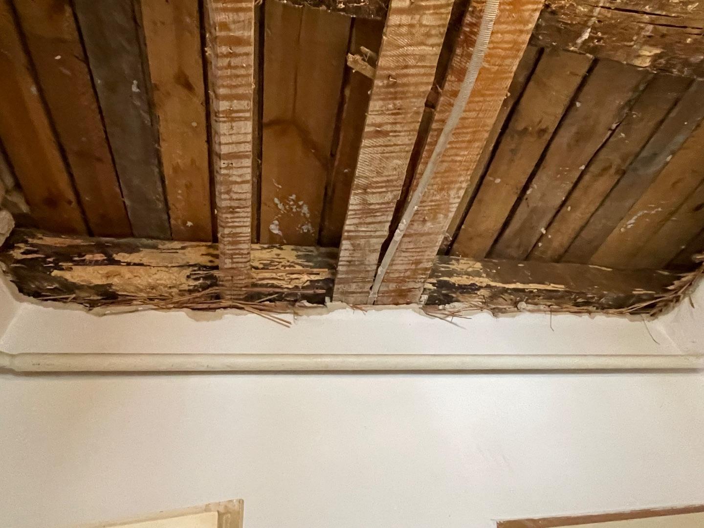

Zdravim davam dole strom v dome ale niektore tramy su taketo(vid. Foto) neviete mi poradit ci treba vymenit cele alebo sa to da niako osetrit ? To drevo sa drobi.

@patrik134 z fotky je vidno zbytky palachu a olúpanú hradu. Ale či ju treba vymeniť, to vidno nie je. Vezmi skrutkvač a vraz ju do tej hrady na viacerých miestach... Nesmieš ho ľahko zapichnúť, respektíve budeš cítiť, či je to suché tvrdé drevo, alebo makké zhnité práchnivé.. Tak zistíš, v akom stave je drevo. Pohľadom ťažko.. Poškodenie typu- nalomená, príliš prehnutá- to vidíš aj sám. Také isto treba sanovať.

Toto sú tie prekvapenia pri rekonštrukcii starého domu. Presne takéto trámy sme mali aj my. Pôvodný naivný plán (kým bol strop v celku) bol že ich vyčistíme, vykefujeme a priznáme. Realita však bola taká, že nakoniec ich nahradil betónový strop rector. Zlé trámy sme zlikvidovali. Dobré sme si odložili a máme s nimi plány v rámci interiéru domu a na výstabu záhradného altánku.

@patrik134 Keď sa drobí,tak je nepochybne na 100%hnilé. Evidentné aj z foto.
