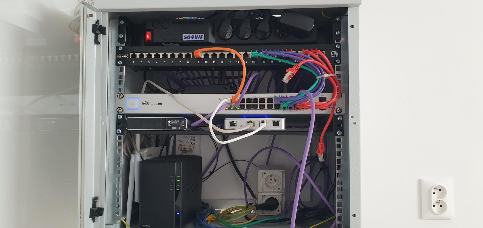

@dominik98 @rkorba Ahojte, potrebujem poradiť od vás. Router si chcem dať do technickej miestnosti k tomu dajaky switch a z toho potiahnuť káble do dvoch detských izieb a obývačky pre telku.Ak chcem použiť tie hríbiky od Ubiquity pre silnejší wi-fi signál v celom dome , musí sa potiahnuť patch kábel zo switchu tam ,kde chcem mať ten hríbik? funguje to takto? dobre to chápem? Chcem dať aj von ku garáži ,aby bol signál aj na dvore a v záhrade. ďakujem
@igorkoo Ano presne tak.
@igorkoo tahaj rovno dva sietove kable, ja som sa tak napalil a potiahol len jeden. Moderne wifi potrebuju koli prenosovej kapacite 2 kable.
@rkorba @dominik98 vďaka ,a mám potiahnuť všade dvojicu káblov alebo len k tým hribikom.
@igorkoo pozri si tebou vybrate zariadenie a podľa manualu sa rozhodni
