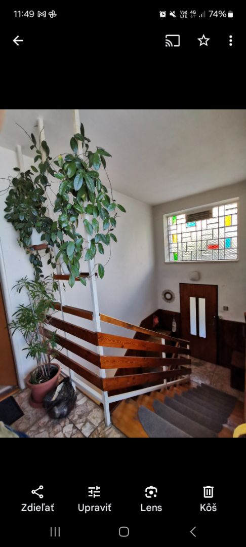

Ahojte, robil tu už niekto nadstavbu kde potreboval urobiť schody na nové podlažie a bolo treba urobiť dieru do existujúceho stropu z miako systému? Viem ze to je otázka na statika ale napadlo ma ze sa opýtam ci ma niekto skúsenosť. Ďakujem

@marcos33 ano dá sa to, ALE! Záleží od viacerých faktorov, aká je nad keramikou vrstva betonu, ako je vystužená.. A ideálne by bolo otvárať to medzi stropnými nosníkmi, nie je to však podmienka.. ALe úplne najdôležitejšia otázka je, aká veľká diera tam bude. Možno bude treba urobiť nosný pilier, alebo podpornú stenu, všetko musí zvážiť statik. Ale ako tak pozerám na ten sklobeton-vitráž, ten otvor tomu tiež veľmi neprospeje.
