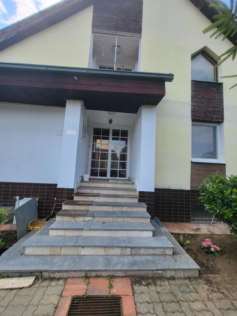

Zdravim chlapcov od fachu, Rada by som strhla zo… @nitakimuri ja by som isiel do obkladu, ludovo sa tomu hovori spanielske schodovky. Ak tam das dlazk9vicu tym ze je to na vetru dazdi a chodi sa po tom, bude to mat kratku zivotnost.Odpoveď na príspevok od nitakimuri:
Zdravim chlapcov od fachu, Rada by som strhla zo… @nitakimuri zhod mramor, vyrovnaj beton, daj hydroizolaciu. Podlahovicu prichyt skrutkami, ziadne peny. Drevo natri proti vlhku a hmyzu, na vrch lazura alebo olej. Zboku kludne dlazba, hlavne mrazuvzdorna. Hotovo, ides! 😄Odpoveď na príspevok od nitakimuri:

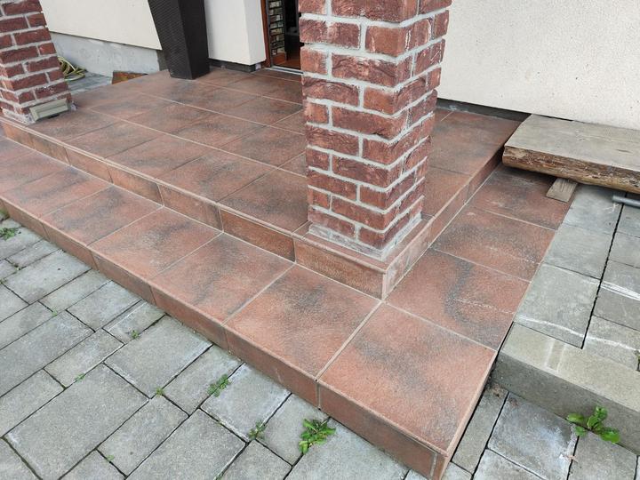

Zdravim chlapcov od fachu, Rada by som strhla zo… @nitakimuri A keby si tam dala schodovky a dlažbu, napr. takúto: https://www.merkurymarket.sk/vrobok/s... https://www.merkurymarket.sk/vrobok/s... https://www.merkurymarket.sk/vrobok/s... https://www.merkurymarket.sk/vrobok/s...Odpoveď na príspevok od nitakimuri:
Zdravim chlapcov od fachu, Rada by som strhla zo… @nitakimuri ja mám toto cca 8 rokov, povrch nie je hladký, ale horšie sa udržia čistá, treba impregnovať. ináč žiadna údržba. Hydroizoláciu treba do vonkajšieho prostredia, ja mám PCI Seccoral 2K Rapid.Odpoveď na príspevok od nitakimuri:
Zdravim chlapcov od fachu, Rada by som strhla zo… @nitakimuri ak to chceš mať bez starostí, tak by som určite šiel do nejakej gresovej dlažby.Odpoveď na príspevok od kopin:
