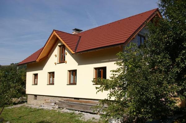

 @rybkal Nechcem sa tu notoricky opakovať: rekonštruovali sme. Ale kvôli tomu, že za skvelú cenu sme dostali parcelu cca 2300 m2 a ešte k tomu ako bonus - zrúcaninu. Lenže ten domček mal svoje čaro a my sme súčasne potrebovali vyriešiť aj svokru. Takže s polovičkou sme si postavili vzadu v "druhej línii" malý bungalov (doslova 3-izbový byt) a pre jej maminu sme zrekonštruovali tú zrúcaninu (komplet zateplili 18 cm, okná sú trojsklo, kúrenie podlahové elektrické). Ja by som sa rekonštrukcie nebál - ak je stavba zdravá, parcela dobrá a dobrá je aj lokalita (do developerskej štvrte by som ja osobne nešiel, ani keby bola cena akákoľvek lákavá).
Ale tú rekonštrukciu treba poňať komplexne - na úrovni 21. storočia.
A potom je ešte aj možnosť dostavby k existujúcemu objektu - aj to má svoje čaro (viď. foto č.3 - večerný záber).
Treba na to ale architekta. emoticon
7. sep 2016 o 10:14  • Odpovedz  •  Páči sa mi to

 @rybkal držím prsty u nás je to podobne pozemky buď drahé alebo v lokalite o ktorú záujem nemáme no kúpiť starší dom je tiež problém takže tiež už 3-4tý rok len čakáme obzeráme hodnotíme a ďalej fungujeme v paneláku emoticon momentálne je to tak že buď zrúcanina v centre mesta alebo hor sa mimo mesto na samotu u lesa emoticon emoticon ani jedno nám úplne nereže takže asi budeme čakať ... ono niekedy je jednoduchšie fakt postaviť nové ale zas ako písali vyššie ak ťa dom hoc aj starý chytí a pozemok tiež ostatné sa dá upraviť máš ušetrené min. papierovačky napr pri prípojkách lebo nekopeš nové rekonštruuješ existujúce a podobne...
@leonardom úžasná rekonštrukcia a domčeku ostalo čaro fakt klobúk dole emoticon
7. sep 2016 o 11:14  • Odpovedz  •  Páči sa mi to

 @leonardom veľmi pekné.to sa vám podarilo. Nie je umenie postaviť nový parádny dom ale zachrániť dušu starému a pridať hodnotu,....super.
9. sep 2016 o 10:55  • Odpovedz  •  Páči sa mi to

 @technik007 myslím že tá posledná foto od @leonardom nie je jeho, aspoň tak som to pochopil z fotiek a jeho príspevku emoticon
To nič ale nemení na fakte, že tá moderná prístavba je urobená vkusne emoticon
9. sep 2016 o 12:22  • Odpovedz  •  Páči sa mi to

 @sgt Krásne zrekonštruovaný dom, len čo je pravda. emoticon

 @technik007 & @ada32 & @rybkal Aby nedošlo k omylu: Tak, ako správne poznamenal aj @sgt , ten 3. obrázok nepatrí k našej rekonštrukcii. emoticon Ide o rekonštrukciu a dostavbu podľa architekta Ľ. Závodného. Dom stojí v Devíne a zožal aj v odborných kruhoch zaslúžený ohlas. Dal som ho na ilustráciu a povzbudenie pre tých, ktorí chcú rekonštruovať. emoticon
Popravde aj ja som chcel pôvodne takto riešiť spojenie nového a starého, ale z viacerých dôvodov sme to nakoniec riešili nakoniec samostatne. V starom domčeku si nažíva polovičkina mamina a slúži aj ako víkendové bývanie pre početné príbuzenstvo - v novom domčeku máme úplne samostatné bývanie s mojou polovičkou.
9. sep 2016 o 12:39  • Odpovedz  •  Páči sa mi to

 @leonardom Nevadí, že to nie je Tvoje, emoticon ale je to aj tak pekné..a hlavne funkčné.. emoticon

 @leonardom som cakala kto tu tretiu foto odhali emoticon
@igigi preco zbutocne velke? Dobra rekonstrukcia dokaze zazraky. Kto do nej ide a kupuje velky dom asi ho chce velky. Aj ked otazka velkosti je velmi individualna.
