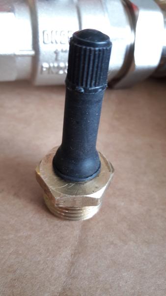

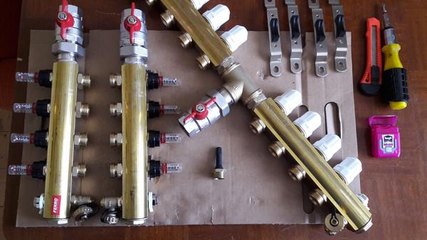

Nakúpil som v KVIP rozdeľovače NOVASERVIS a patričné komponenty. Cez víkend natlakujem podlahovku vzduchom a potom sa rozhodnem čo ďalej. Musím ale domyslieť a vyrobiť adaptér na kompresor alebo pumpu. Potom budem pokračovať s rozvodmi hl. potrubí 32x3 ďalej cez uzly až na kotol. Najskôr rozbehnem okruh 72m2 podlahovky, nech sa podlaha nahreje a nájde miesto, popraská v dilatáciách. Verím, že všetko pôjde ako po masle, s fitingami to vyzerá na zábavu.
netreba adapter, kup si v hocijakom pneuservise alebo obchode s autodielmi autoventil TR 415 – bezdušový ventil Schrader, dĺžka 35mm v cene 0.55eura. ten das do rozdelovaca a nafukas normalnym kompresorom na auto alebo autopumpou. bezne to tak robim.
Ďakujem pekne za radu. Práve som premýšľal kúpiť podobný mosadzný auto ventil a ten zospájkovať alebo zalepiť epoxy do redukcie na 1/4" prípadne zredukovať na ešte väčší závit.
troska porod navliect do 11.5mm diery ale mam to za sebou;-)
1" zavity maju rozne tolerancie, tak napr. pri vsuvke alebo mufni som sa zapotil, naproti tomu T kus isiel ako do masla.

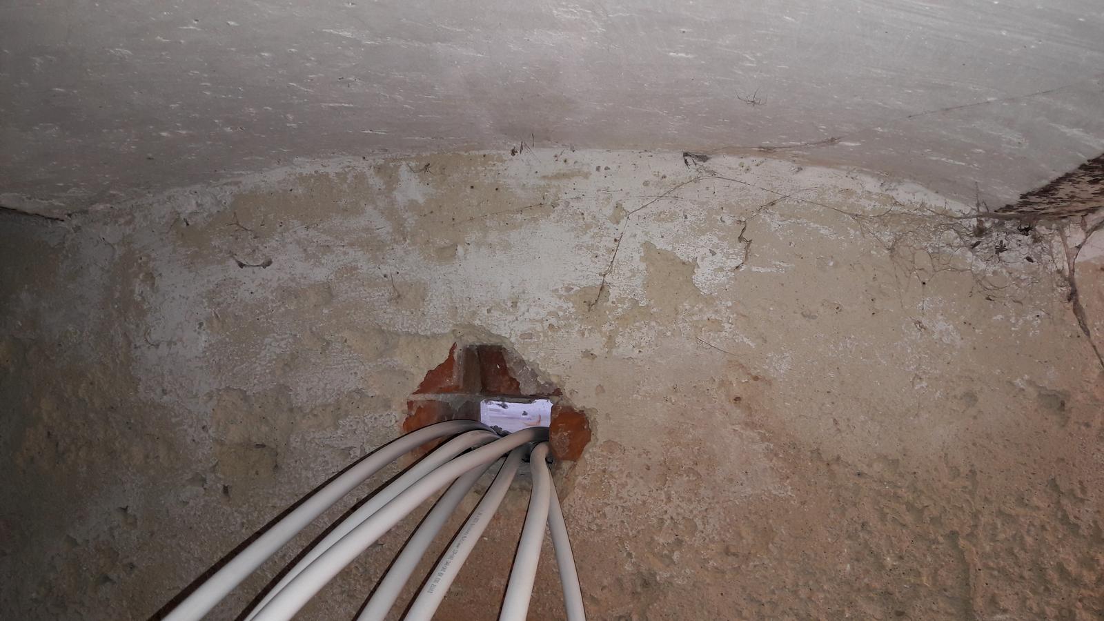

Prosim vas, kde v ktorej casti klenby mozem vrtat dieru pre kurenarske PEX potrubia? Klenby su plytke len 100mm z plnych tehal na plocho nie na kant co by bolo pevnejsie. Zato su vsak vzoprete medzi kolajnicami s rozponom len 1m. Nad klenbou je standardna obytna miestnost cca 5x5m. Dakujem
takto vyzera klenba v nasej pivnici
