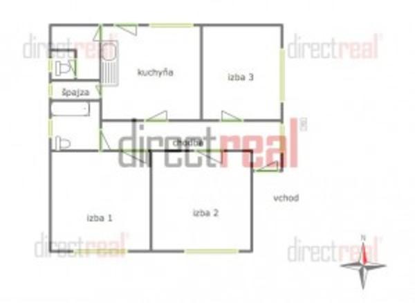

@didiuska Zalezi na standarde, ktory chcete dosiahnut. Pre mna by to bolo zateplenie (v zavislosti od toho, z coho je dom postaveny), vymena okien za plastove alebo eurookna, zateplenie krovu, kontrola izolacie pivnice, kontrola izolacie podlahy, kedze v tychto starsich domoch sa s nejakou izolaciou neparali :-) Nove stierky, zarubne a dvere a ja by som vymenila aj kupelnu, nepaci sa mi :-). Inak je dispozicne naopak - ja by som dala obyvacku a kuchynu na juh do ulice a izby do spalne. Cize by to stalo asi milion penazi na presun celych trubiek. A nema terasu, to by mi velmi chybalo. Inak by som to pozrela s niekym, kto spozna, ci ten dom nie je zospodu navlhnuty. Drzim palce k dobremu rozhodnutiu :-)

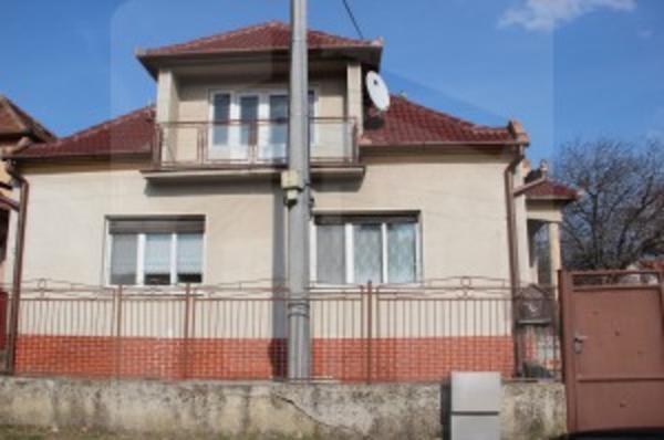

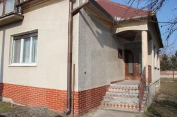

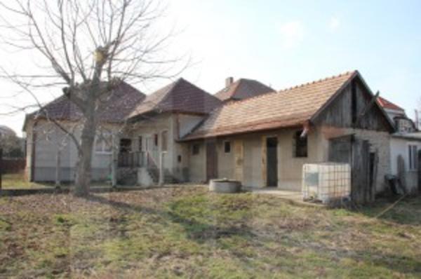

Ten elektricky stlp je priamo pod oknami vo dvore???

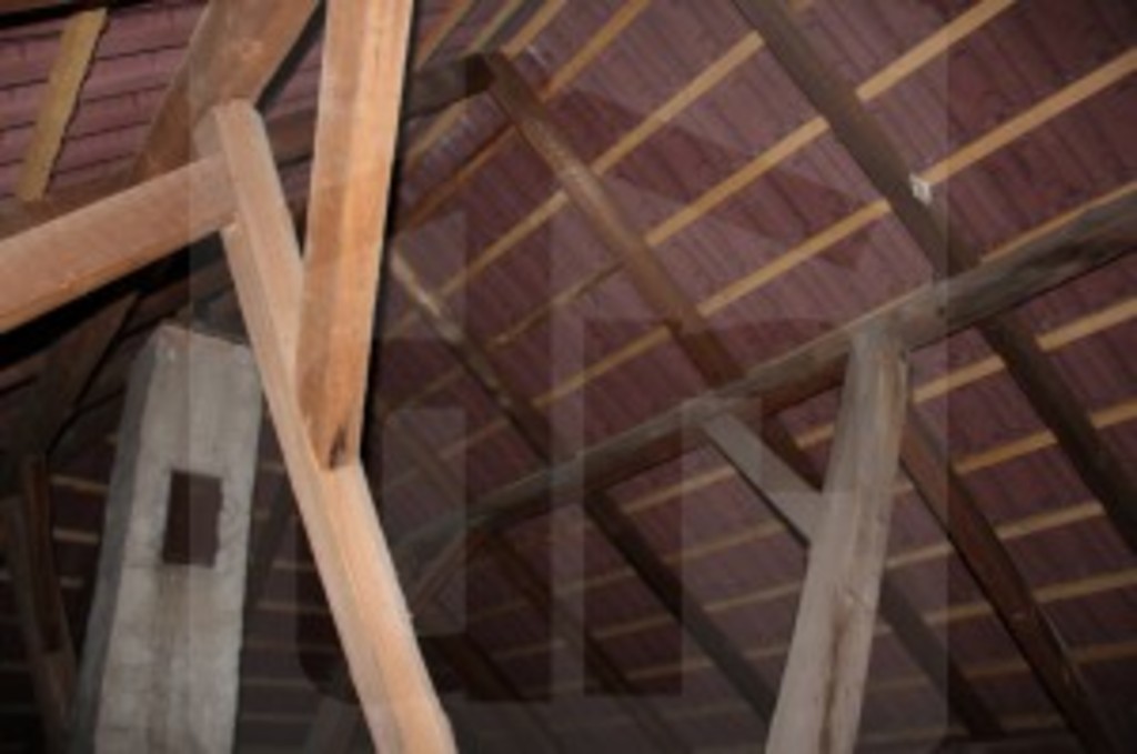

Tak na tejto streche celý krov menení nebol, len vymenili latovanie a krytinu. Krov vyzerá byť dobrý. Ale asi to bola robota na rýchlo, nedali poistnú strešnú foliu s kotralatami. To je troška chyba. Detialy ako to robili nevidno z takej dialky.
