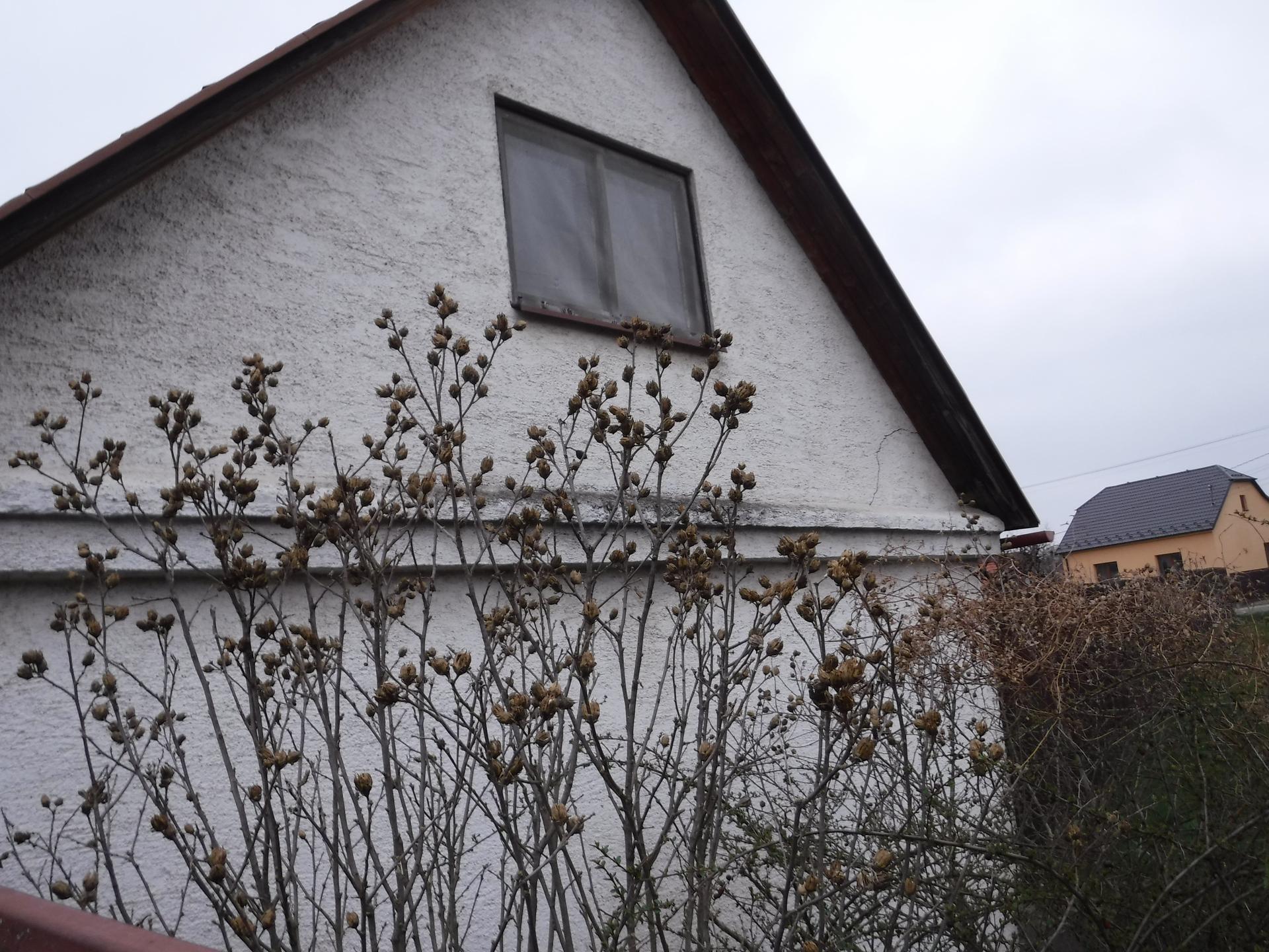

Ahojte. Kupujeme chalupu, ktorá ma prasklinu na rohu, ťahá sa od spodku až po podkrovie. Je to starý 100 ročný dom, v 90-tych rokoch zrekonštruovaný. Ani nevieme, z akého materiálu je postavený. Myslíte si, že je to závažné? Dá sa to nejako opraviť? Aké sú možnosti? Nemáme to dobre nafotené. PS: je mi jasné, že by to chcelo odborníka, ktorý to posúdi.
Opravit sa v dnesnej dobe da vsetko, je to skor otazka penazi. Praskliny su pravdepodobne zo sadnutia. Skor ako to riesit tu, oslovit skuseneho statika pred kupou domu, zobrat na obhliadku a objednat si navrh riesenia. Riesenie si nechat nacenit a az potom kupit.
@mystka Samotná prasklina nemusí byť závažný nedostatok. Naši majú na 50 ročnom dome podobnú prasklinu na priečelí už 20 rokov a je stále rovnaká, nijako nebráni užívaniu domu. Otázny je celkový technický stav domu a jeho hodnota. Treba si nechať vypracovať znalecký posudok - ešte lepšie, keby si ho zaplatili majitelia. Jasné, že budú môcť pýtať viac, ako bude hodnota, ale bude to pre teba aspoň nejaký ukazovateľ.
no prasklina je diskutabilna - moze a aj nemusi to byt nieco zavazne 🤷🏼‍♀️ na toto odpoved od laika necakaj. ja som kupila dom s prasklinou - od rodiny... ta prasklina tam bola styridsat rokov, proste sadla pristavba... ci je toto rovnake, tazko povedat
