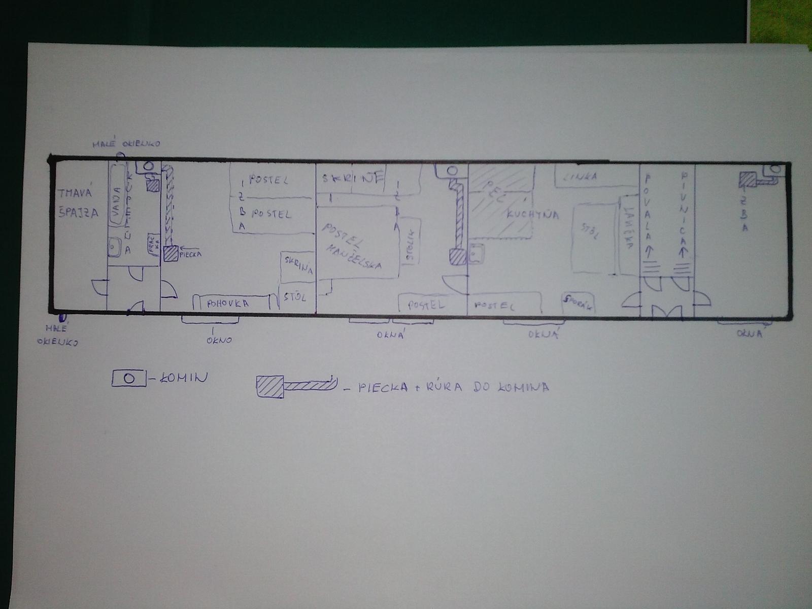

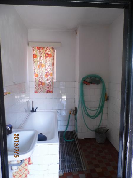

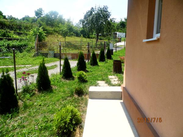

dobrý den chcel by som upresniť informacie o dome ktory som opisoval. Spravil som amatersky obrazok ako su vnom usporiadane a zariadene izby.Ked ideme s pravej strany domu tak 1.izba,kuchyna,a spalna maju 60 rokov a su postavene s tehly...dalsia izba + kupelna a špajza boli dostavane tie maju cca 30 rokov a su skvadry aj stehly pomiešane..nosne mury su bočne.Prikladam aj fotky domu každej miestnosti.Vedel by mi niekto poradit ako by sa dal dispozične prerobit interier ..kedže izby su vnom priechodne a kedže by sme tam chceli detsku izbu spalnu kuchynu a obyvačku kupelnu s wc a niaky ten odkladaci priestor a nechceme si navzajom chodit cez izby aby sme sa dostali napr. do kupelne.. a aokna su iba s jednej strany z druhej strany je iba mur a už tam zacina susedov dvor...a samozrejme dva kominy zrusit z jednoho vybudovat krb do obyvacky.kopat by sa kopala nova voda...nove elektricke rozvody a aj plyn kedže tam je všetko 40-50 rokov stare...pripominam že z vonku je komplet prerobeny fasada strecha + plastove okna aj dvor nieje moc velky ale na pokosenie travy stači:-) pristavba nepripada do uvahy + poval tu som tu už rozobral v inom prispevku.
1.fotka je môj amatersky planik
2.fotka je kupelna

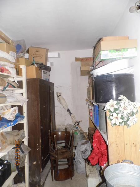

3.fotka je tmava špajza

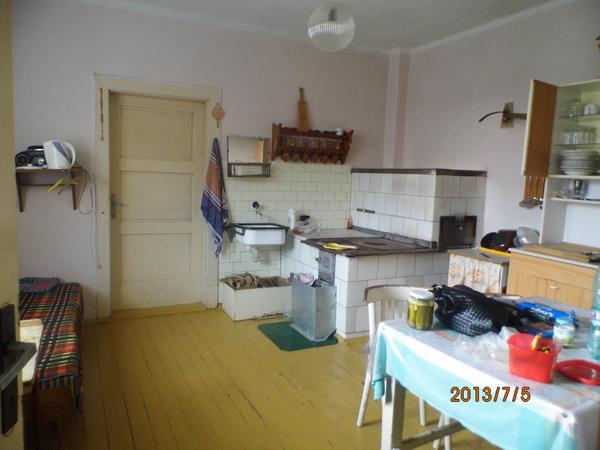

4.fotka je kuchyňa s pecou

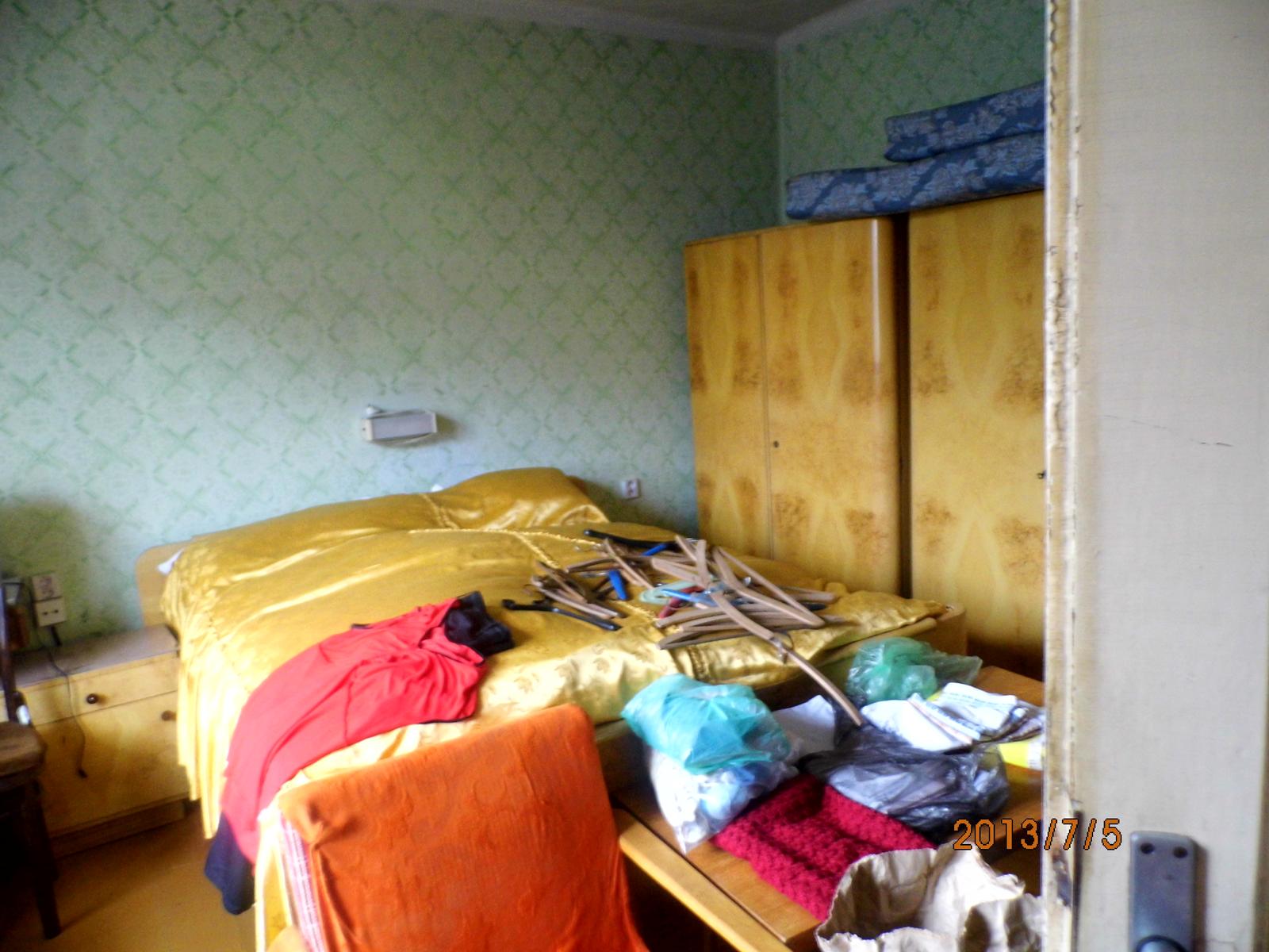

5.fotka je spalna s manželskou postelou

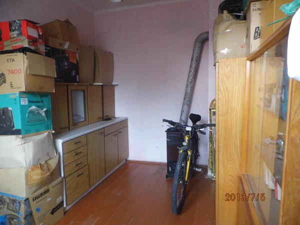

6.fotka je izba na konci vedla vchodu do pivnice

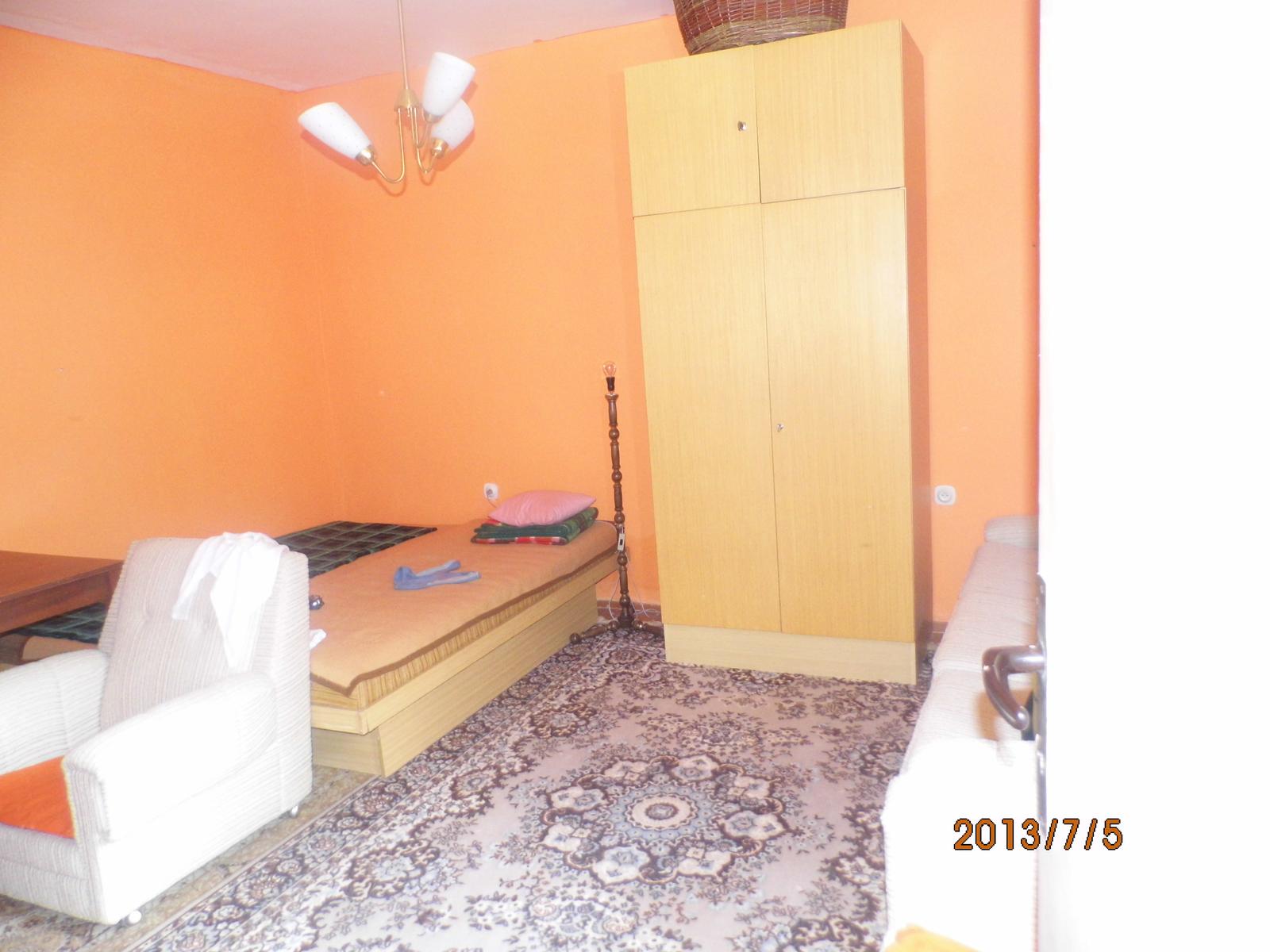

7.fotka je velka izba vedla špajze a kupelne
8-9 fotka je z vonku okna

ta pec, co chces zrusit --- to je tak dobra vec, ze v ziadnom pripade by som to nerobila. Casom budes lutovat, postavenie takejto stoji zhruba tych 10 tisic.. Jednoznacne zreparovat....
ak ste vsak zastancami moderneho nabytku a tato pec sa vam do interieru nehodi, bude lepsi ten byt...

co sa tyka dispozicie a tvojich poziadaviek - da sa to spravit, akurat :
potrebujes premiestnit kupelku
potrebujes premiestnit vstup do domu - najlepsie z nejakeho okna
a kedze ta posledna izba je oddelena schodmi na poval a do pivnice - mne by to tam vadilo a premiestnila by som aj to, ale nie je to nutnost..
zaklad je ta kupelka, ta je fakt totalne zle dana...
no a potom musis dispoziciu dodrzat nasledovne --- na jednom konci domu bude spalna, na druhom konci domu bude detska izba no a v prostriedku obyvacka s kuchynou.... wc a kupelna niekde tiez v tom centralnom priestore...
ale ked som aj hodila kuk na ten tvoj planik, nevidim, kde je ta velka pec --- dost dolezity detail :) ale tipujem ze je v tej kuchyni......
a potom dalsia vec - nememnej dolezita --- ktore steny su nosne, teda sa s nimi hybat neda...
Na nákrese nikde nevidieť umiestnenie WC misy.Všetko záleží od toho ,ako máte prvedené hydroizolácie múrov a ako sa s týmto problémom pohral ten čo robil fasádu.Ak by som zobral do úvahy to, že si všetky búracie práce urobíte sám tak:

no a ta dispozicia izie sa da spravit hociako nemusite sa riadit ako je ta kupelna terazlebo to sa porusi...ale moze aj ostat...
a ten dom aj spozemkom by som mal zadarmo od rodicou preto som chcel ist do toho ..vy si naozaj mslite ze by som kupoval stary dom ???myslim ze som to aj spominal v prvom prispevku...a strechu a fasadu a okna tam mali oni prerobene..a ta pec tam na tom planiku je kaktusik007 skus sa pozriet lepsie ;-)
