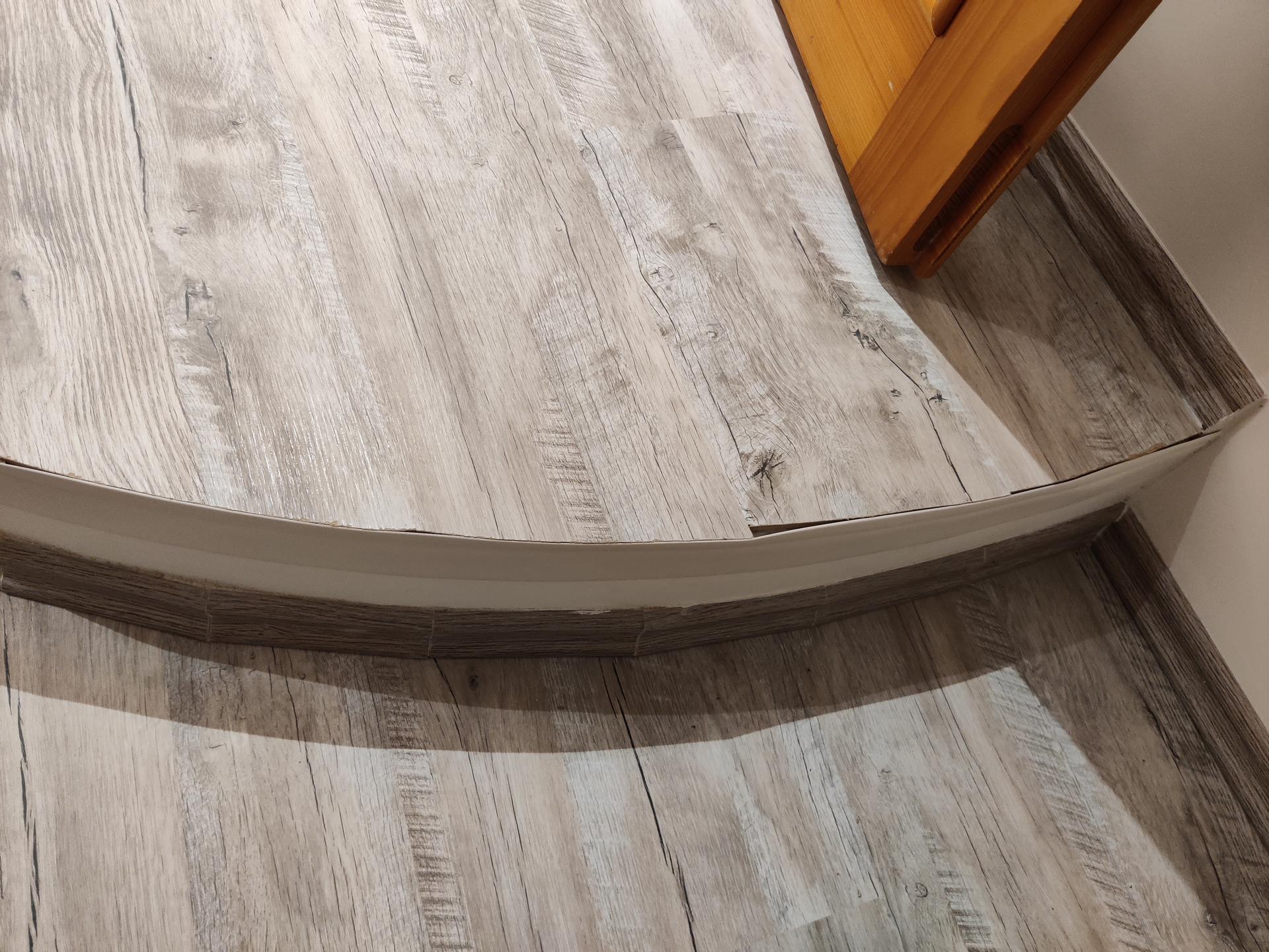

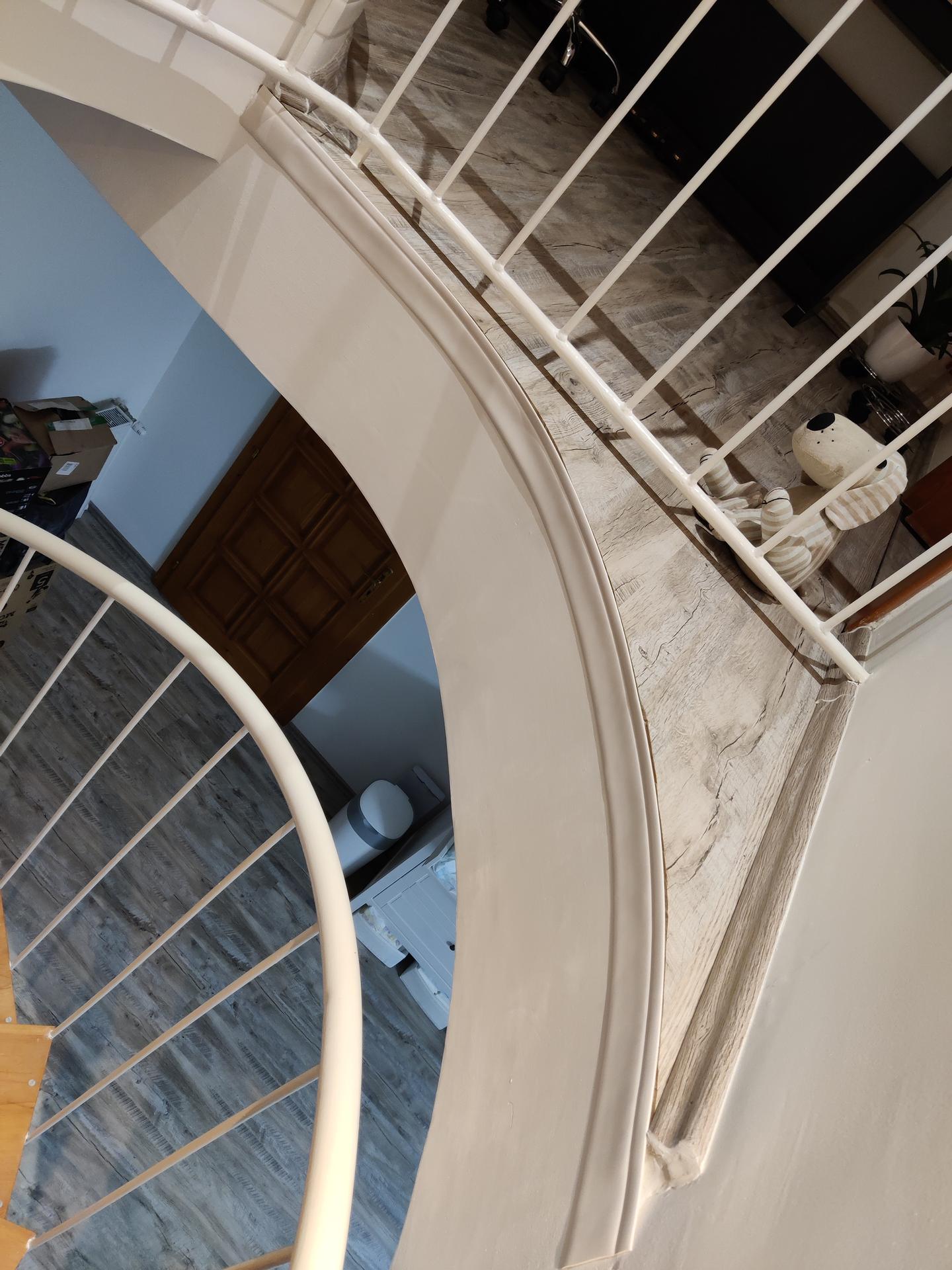

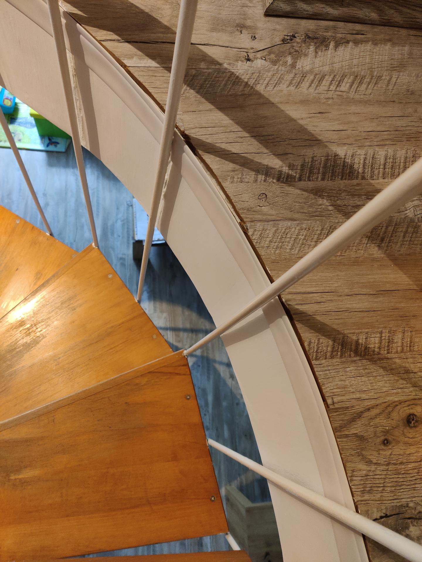

Dobry den, Vedel by mi niekto prosim Vas poradit, kde zohnat podlahove lišty do obluku? Potrebujeme to na podlahu, kde je vystup z tocitych schodov. Prikladam fotky. Zatial tam mame nalepene nieco taketo, ale vyzera to zle. Idealne by bolo, aby sa to prekryvalo aj z hora. Ďakujem.
@romav dať stolárovi vyrobiť na mieru a máš pokoj. Inak tá "kvalita" prevedenia.... 🤔
uprimne take nieco prvykrat vidim, to bude aj dobre drzat? 🙂
@romav To kto rezal? Ten oblúk je hrozne vyrezaný. Jediné, čo mi napadá, ako to opraviť, je kúpiť PVC soklovú lištu a z nej vyformovať oblúk. Prekrytie toho vonkajšieho oblúka si viem predstaviť urobiť - postupne vyrezávať v oblúkovej časti z tej lišty také V výrezy, aby sa vyformoval oblúk. Takú lištu máš napr. tu, len treba vybrať správny odtieň: https://www.dimex.sk/pvc-soklova-list... alebo tu: https://www.tapety-folie.sk/podlahova... Ale ten vnútorný oblúk neviem, ako vyformuješ. Keby to bolo urezané pekne do oblúka, tak by sa dala prilepiť na okraj laminátovej podlahy takáto flexibilná hliníková lišta do oblúka: https://www.siko.sk/lista-ukoncovacia... https://www.siko.sk/lista-ukoncovacia... a potom tú medzeru medzi lištou a dlažbou vyplniť nejakým akrylátovým tmelom. Ale ak je to takto urezané, tak tá výplň neukáže pekne - bude to zubaté.
Ďakujem všetkým velmi pekne za rady. Popozerame to. Robili to podlahari, ktorych najala stavebna firma, co nam rekonstruovala dom. Povedali, ze nam na ten obluk zozenu nejake listy, ale uz je tomu asi 8 mesiacov 😕
@romav https://www.floorwood.sk/ohybny-ukonc... Opartne pod laminatku vsunut, prilepit.. Prekryje aj vrch.. 🤔
@hroma ďakujem. To vyzera dobre
