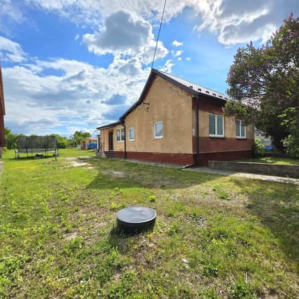

Ahojte. Zvažujeme s partnerkou kúpu tohto domčeku. Je to starší RD v obci Bačkov. vopred sa ospravedlňujem, v týchto termínoch nie som zdatný. Boli sme na obhliadke, cena je 150k € ale vraveli nám, že by bolo potrebné dom zatepliť, odkopať pivnicu a spraviť izoláciu a dať sanačnú omietku, Zaizolovanie garáže, pretože ak prší voda je na betóne. Bolo by treba latovať strechu a zaizolovať ak by sme chceli to mať v top stave, spraviť plot vstupný (10-13 m cca), možno vyrovnať pozemok. Vedel by niekto možno povedať, koľko ďalších peniažkov by bolo potrebné zainvestovať do prerábky domu? :)

@marek_e_97 podla tho co hovoris sa skor treba spytat, co na tom dome netreba robit, z jednej fotky ktoru si pripol nevydetukujes nic. Zhnite domy sa fotia v lete, ked je vsetko obschnute a nevidno tu tragediu a prvy pohlad 😃

@marek_e_97 pod bez poriadnej hydroizolacie je boj na cely zivot. Opravis a o par rokov ten isty problem.
Len to čo si vymenoval je cca 40k€, v akom stave sú okná, vnútorne rozvody,podlahy,kúrenie...

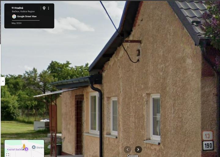

viem, ze toto si sa presne nepytal, ale ten dom je macka vo vreci. V inzerate nepisu, ze zrekonstruovali aj vnutorne rozvody vody, kanalizacie a kurenia. Overit to nemas ako, lebo sekat do steny - aby si videl ruru, nebudes. Ak treba obkopat a zaizolovat zaklady, tak nevies, ci nevzlina voda. My sme presli kompletnou rekonstrukciou stareho domu, ale vybavenie vnutra domu sme riesili ako poslednu vec. Ked chces vidiet, mrkni moj album, co sme robili. Nabytok, obkladacky, podlahy, bola posledna vec, co sme do domu dali. Okna nepisu, ci dali uz trojsklo. Ak niekto napise do inzeratu, ze kompletna rekonstrukcia, tak tu kompletnu rekonstrukciu asi nikdy nerobil. Tuto nevies co sa objavi. Vyzera to tak, ze na stare tramy nasrobovali sadrokarton, vysku miestnosti odhadujem max. 225cm. Nevies ci dali izolaciu medzi strop a povalu. To vsetko zistis, ked to pootvaras. Neviem, ako moze niekto ku nezateplenemu domu napisat, ze nizke prevadzkove naklady. Viem, co je to kurit nezatepleny dom. Podla tejto foto, ktoru som pozrela na google maps to mozno ani veniec nema, takze mozes napr. zabudnut na zobytnenie podkrovia do buducnosti Ale pozemok je paradny a vyzera aj ze okolie obce je krasne ;-) takze na zaklada vlastnej skusenosti z naozaj kompletnej rekonstrukcie stareho domu ti napisem cenu od 50 000 do 200 000 ;-)

@sissik ďakujem. Toto je pekne a komplexné vysvetlenie. Áno to s tým vencom to je pravda, to nám aj vravela pani. Pozemok je mega veľký to je pravda. Príde mi presne to, ako mačka vo vreci ten domček, vnútro je pekné, ale to je tá posledná vec, ktorá keď začne nejak zatekať alebo niečo, tak bued mi na 2 veci... Prerábka, ktorá je v albume vyzerá veľmi pekne...

@marek_e_97 cez tu novu strechu by zatekat nemalo. Ak ju dobre spravili. Vyzera, ze je plechova, tam je najpodstatnejsie, aby pouzili speci podlozky pod sroby. Ak ich nepouzili, tak moze zatekat aj po par rokoch a to by bol pruser. Ale takto z foto z dialky vyzera byt ta klampiarcina pekne urobena aj na krajoch strechy
