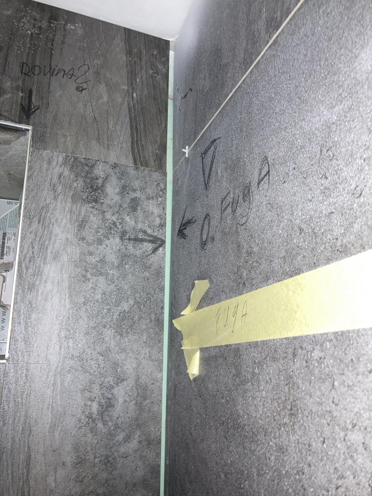

@daralbajda o tu velkost nam nejde. Kupelna je stale dost velka ale som nasrata lebo je to na hovno. A ozaj to mam chut vsetko obit aj s tym sadrokartom a ohodit to a sama si lepsie nalepim ten obklad ako tito co mi tu predviedli.
@adriana_prazienkova oni dali rovno veľkú dilatacnu fugu , rátali už s veľkým výkyvom steny :-D
@adriana_prazienkova jednu rozbiju urcite. A zvysok podla lepidla.
@adriana_prazienkova s takouto medzerou to vyzera strasne amatersky.velkoformatovy obklad a fuga centimeter .. sele zle
@adriana_prazienkova kolko beru za taku "kvalitnu" pracu?
