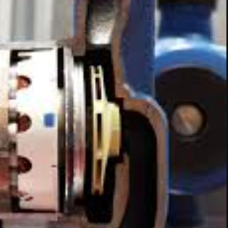

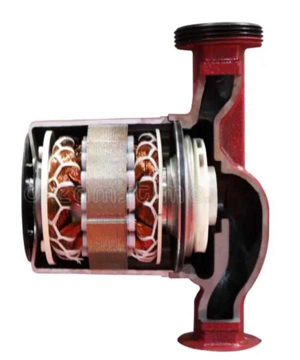

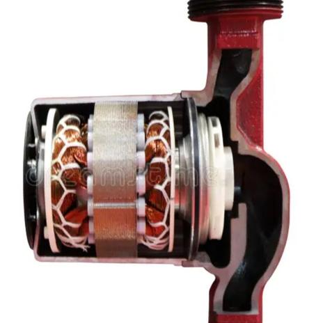

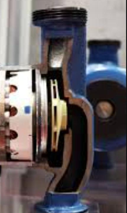

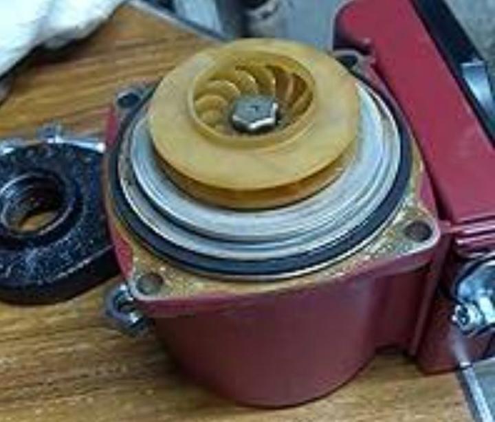

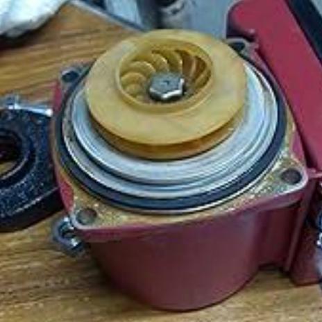

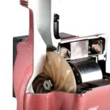

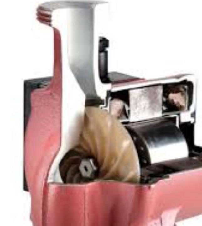

@jozko107 nie
Odpoveď na príspevok od jozko107:
Chcel by som sa obrátiť na vodárov z otázkou, či …
@jozko107 Ako vidíš, tak nie. Vzhľadom na otázku, tak asi budeš musieť použiť riadený ventil.
