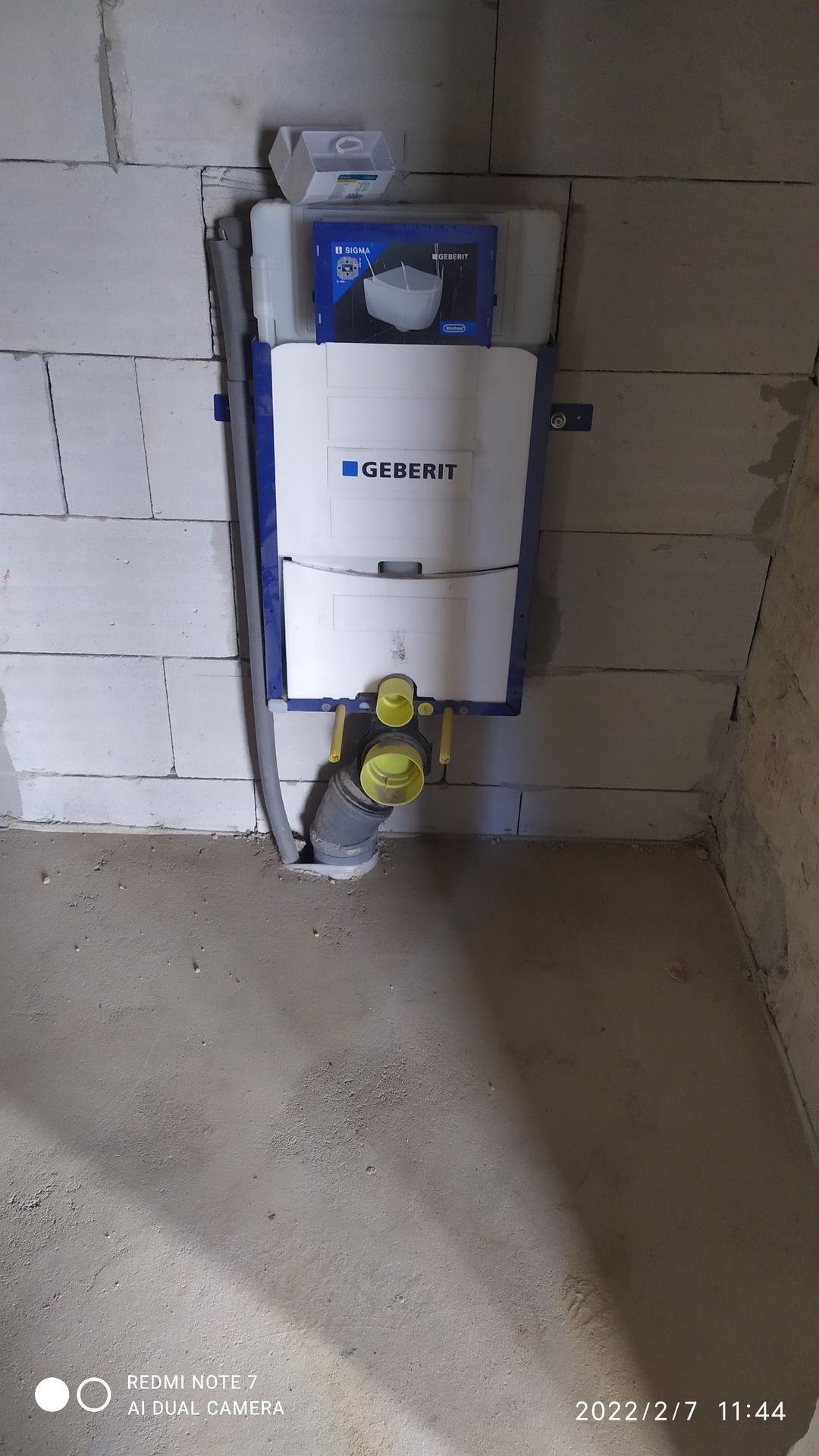

Zdravím vás,chcel by som sa opýtať či treba ešte podmurovať Geberit či stačí takto a sadrokartónom to zakryť? Vodár mi tvrdí že to stačí takto! Ďakujem
@jano16 ja by som to podmuroval. Predsa len misa vysi na tych dvoch tyckach a spodok tlaci ako paka do steny.
@roberto18 aj ja tak rozmýšľam,ale vodár má presviedča že to stačí, preto sa pýtam aj tu.
@jano16 vodar nech si robi vodu a vy si robte podla vlastneho rozumu. Vy to budete uživat a nie on. To podmurovanie nič nestoji
@jano16 https://youtu.be/yoQZePhjAR0 Samozrejme nemuselo by to byt po celej dlzke steny. Ja to budem takto riesit. Sadrokartonu neverim ak to mam roky zaťažovať
tiez by som podmuroval. len kludne aj viac a kvazi ten geberit sa "strati" v tmo priestore potom lepsie... ze bdue kvazi zarovno...sadrokarton na strop 🙂

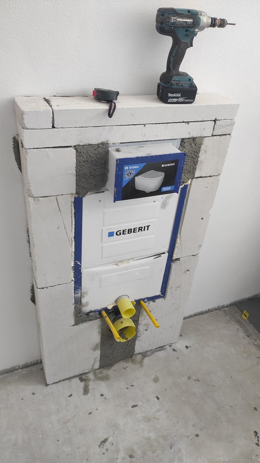

Spodný itong dať pod zavytovky, keď sa bude obmurovavat geberit. Takto to mám ja a drží. Vodar mi ale ešte hovoril môžem prvú radu zaliat betónom. Tie zavitovky sa ti opru o itong s dlažbu a neni šanca aby sa to pohlo.
@andy952 nejaké fotky nemáte náhodou? Ďakujem
@jano16
@jano16 podmurovať a do budúcna budete mať kľud na duši. Nepočúvajte na majstrov ,robte veci tak, ako to bude vám lepšie. @andrejito_zemanito to má pekne spravené.
