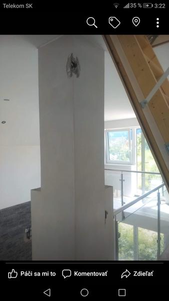

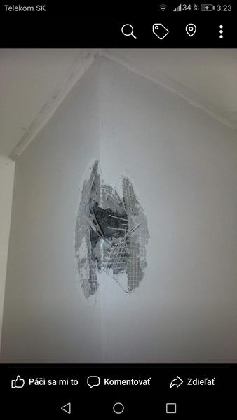

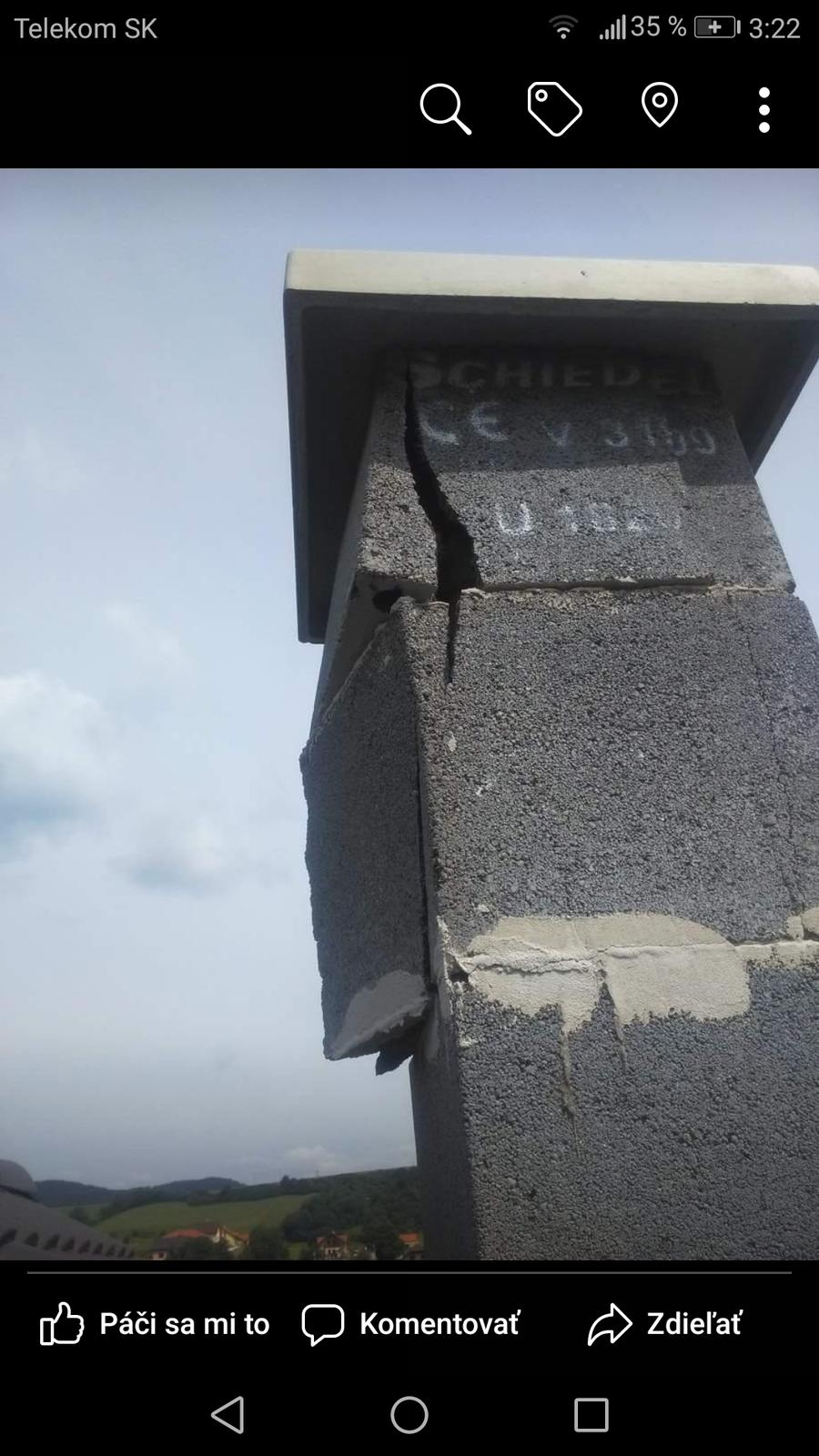

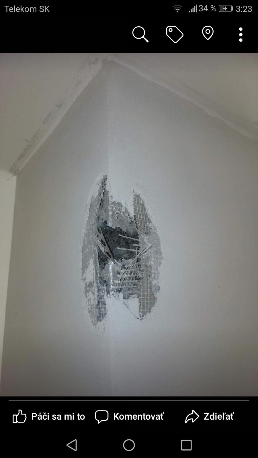

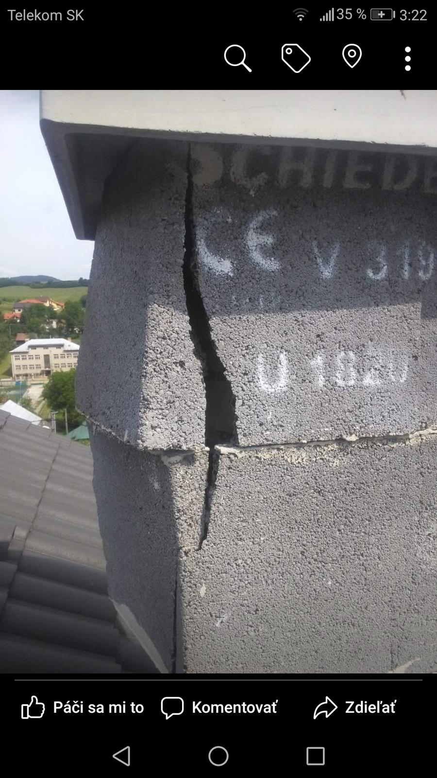

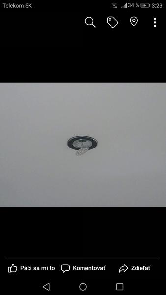

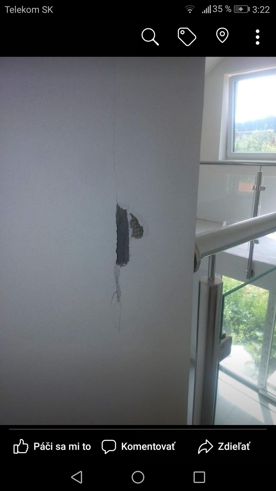

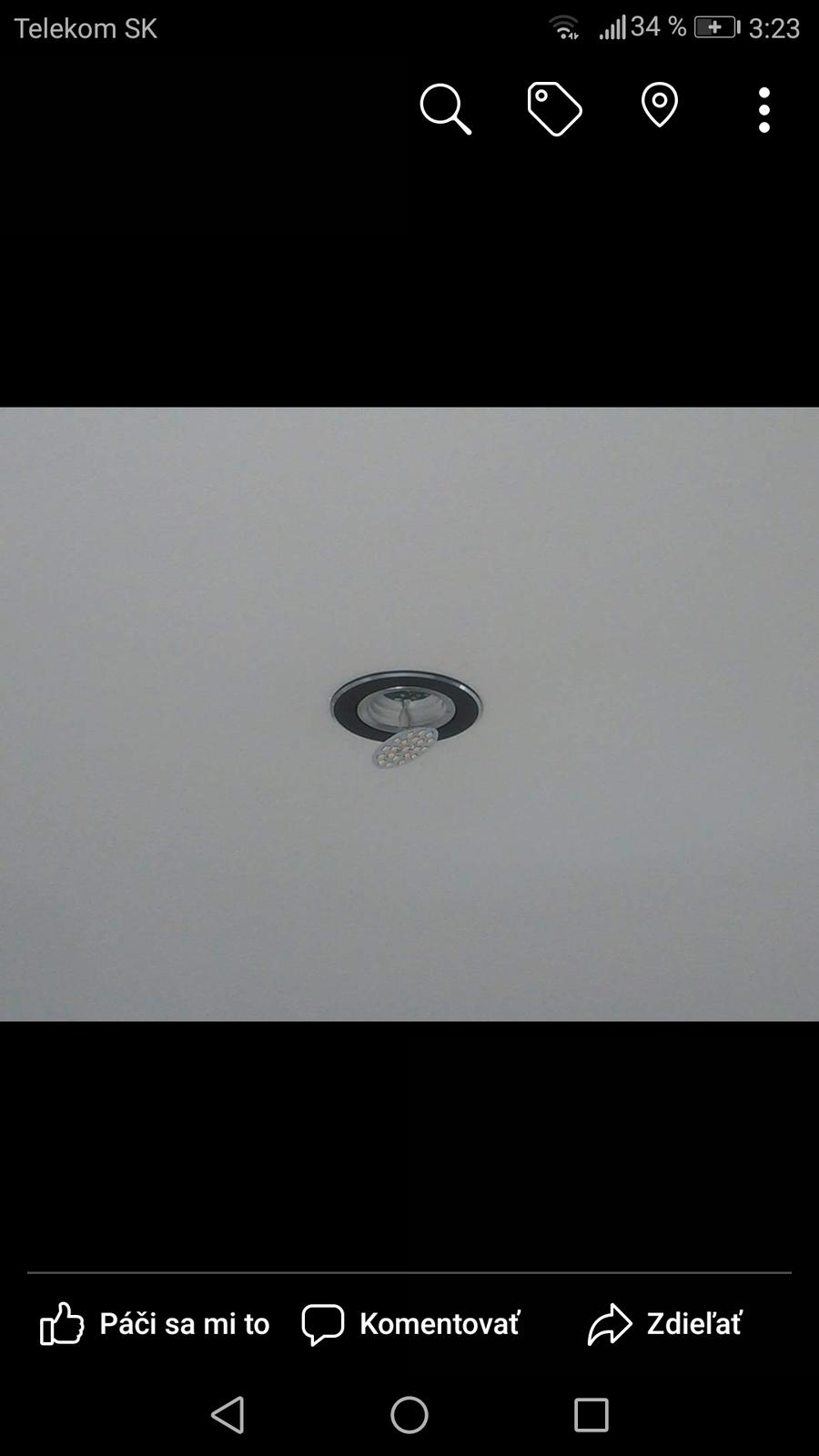

@qiqulqa ja ti poviem takto...tiez sme postavili vo svahu dom...sused povyse nás, má bleskozvod, poniže nemá...prišla búrka, a blek nám rozbil komín...tá plechova capica na konci komina ho asi pritiahla,lebo nic ine tam nebolo kovové..komín od schiedla...rozbilo tusim 3kocky,vnutro rozbité, vnútri v dome boli vytrhane rohovniky...otrasné nieco...mali sme ho v projekte,aj sme ho chceli,len burka prisla skor...a ked teraz vidím ako sa s nami počasie zahrava,ani by som nespekuloval...1000€ hore dole..aspon budes v klude spávať
Takto nejak to vypadalo...este ze som vtedy nebol na chalupe ale v praci...musela to byt dobra supa ked aj bodovky vypalilo a som.nejake nasiel na zemi...kusky betonov z komina po izbach rozlietane...
