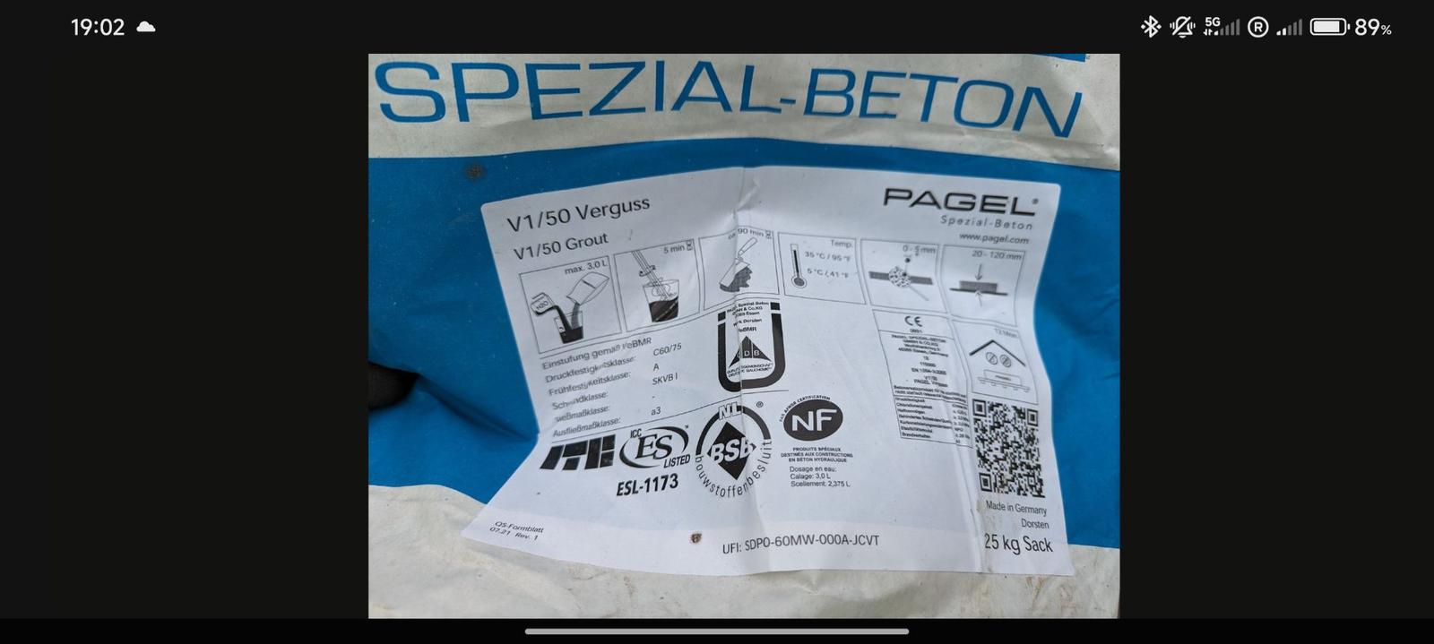

@arcticcode Sú aj špeci betóny (sanačné betóny, malty), len jejich cena... Nájdeš to napríklad u Sika, alebo Pagel atď.
@arcticcode Sú aj špeci betóny (sanačné betóny, …
@frantisekca Cena mi až tak nevadí, nepredpokladám, že mi tam bude treba kubik toho betonu, čiže či kupim opravnú maltu, alebo sanačný betón vreco (či vedro, či jak sa to predáva) za 7€, alebo za 21€, tak mi to je v podstate jedno... Za tých pár rokov som sa naučil, že nie je dôležité mať všetko rýchlo, lacno a nahovno a každé dva roky to prerábať, ale dôležitejšie je urobiť pomaly, poriadne a s poriadnymi materialmi na večne veky... :)

@arcticcode Možnosti sú. Sú aj zálievkové malty, na ktoré sa potom kotvia obludné stroje, technológie, naposledy som to videl u drviča s výkonom 2 250 kW (nie, ten výkon není preklep).
