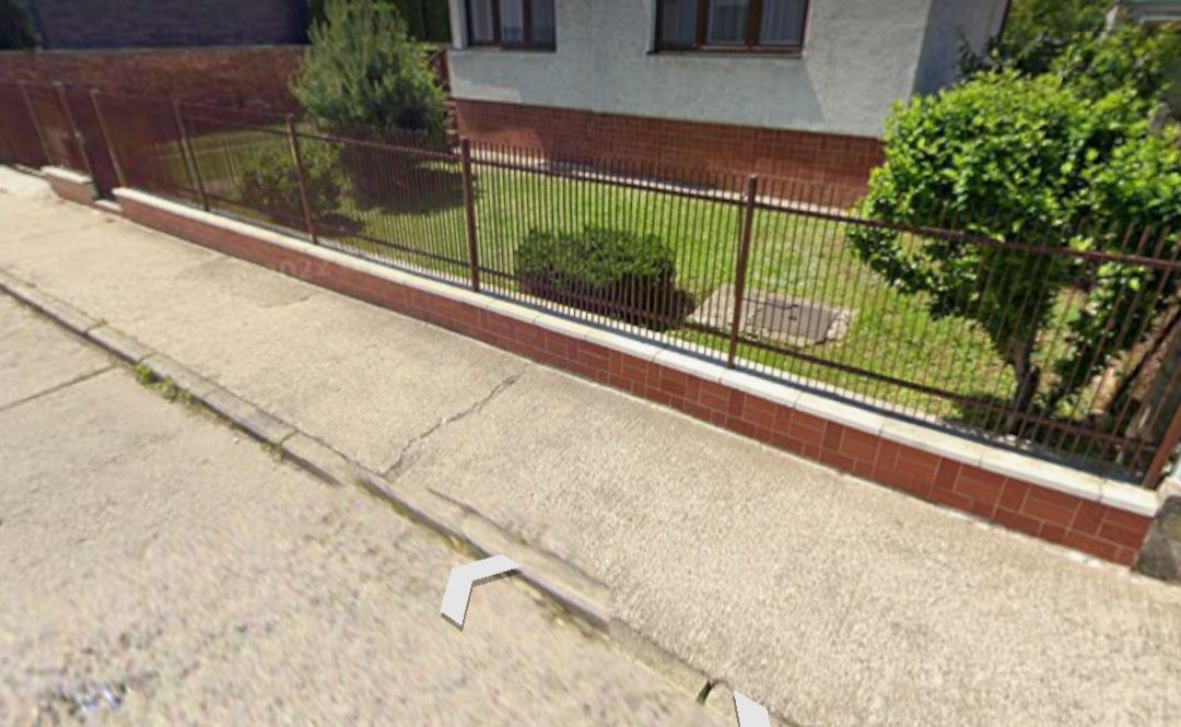

Zdravím živím sa maľovaním plotov , fotky mám bohužiaľ iba z Google maps.. celý plot sa bude -vapkovat ( čistiť od hrubých nečistôt) -celá farba sa musí strhnúť brúsnym kotúčom -ošetriť miesta odhrdzovačom . -natrieť primerom -2 vrstvy farby (Kus roboty. Majiteľ to tak chce takže nie každý si chce natrieť farbou 2v1 aby sa im olupala do 2 rokov :) ) Ďakujem za normálne komenty Pýtam si 400 eur čo vy na to ? (Berme to tak že prácu robím precízne)

@rado1999 Ahoj, podla mna si pytas malo. Ja som toto zacal robit na mojom plote, brane a je to nevdacna robota. Natieral som Hameritkou, ale to natieranie bolo za odmenu uz. A co sa tyka ceny, neratal som kolko plechoviek som minul, ale ak pocitam aj odstranovac naterov, kartace, ktorymi som to drhol, tak k 400 Euram som sa priblizil. Pockaj, to si pytas iba za robotu, vsak?

@rado1999 Málo. Pri vašom postupe je cena neprimeraná.

@rado1999 prosím ťa, keď chceš "strhnúť farbu brúsnym kotúčom" tak rovno na to zabudni a nič nerob. Buď to sprav kotúčom drôtennym, alebo stará farba sa z brán/plotov pieskuje... Brúsnym kotúčom mu tak akurát dodrbeš celý plot a ešte to dá on tebe zaplatiť, nie že ty si 4 kilá budeš pýtať... 😃

@megdesign jasné ale použijem brúsny na záhyby a PVC kotúč na plochu takže mi tam neostanú zárezy ale rozumiem ťa.
No akože myslím drotený nie brúsny 😄
