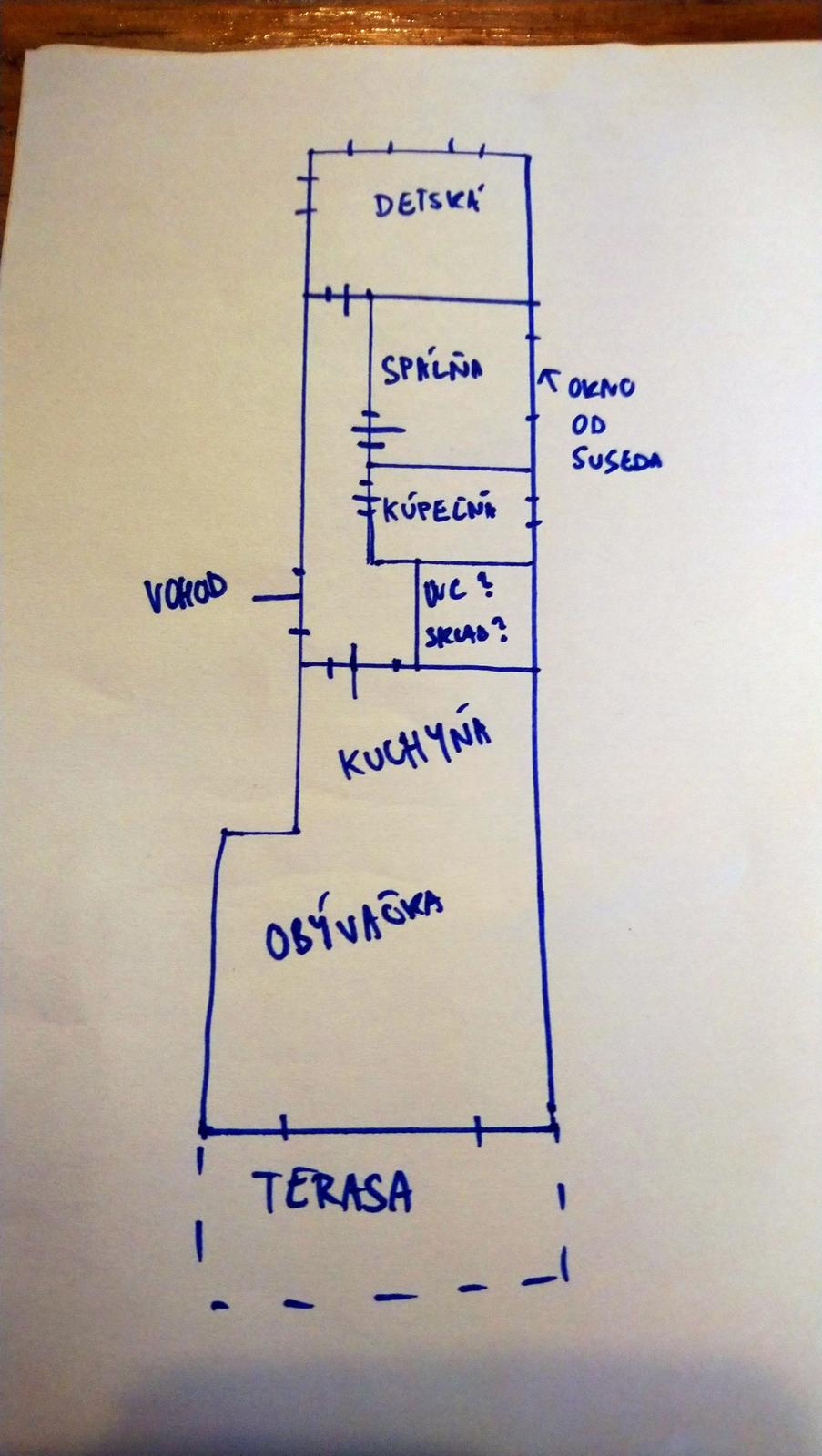

Ešte ohľadom podorysu a rozmiestnenia izieb, s takýmto nacrtom od realitakov sa este nedá moc pracovať, je pomerne nepresný (už z foto vidieť ze okná niesu zakreslene úplne tak ako reálne su), nevieme ani rozmery jednotlivých miestností ani ktoré steny môžu ísť úplne preč. Tak isto je dôležitý vás sused, či vám dovolí nejaké zmeny (rozmiestnenie, veľkosť) co sa týka tých dvoch okienok do jeho zahrady. Nápad dat veľkú kuchyno-obývačku na koniec domu, tam kde je teraz kuchyňa, komora a dreváreň je celkom fajn. Dalo by sa to cele otvoriť a vzadu v drevarni na poslednej stene z domu urobiť veľké okno a východ na terasu (napríklad aj zastresenu). Bolo by to fajn mať takú sukromnu terasu otočenu do zahrady. V prednej časti by bola tým pádom oddelená oddychová zóna, priestor je to veľkorysý na vytvorenie predsiene, kúpeľne, 2 izieb aj nejakého skladu, komory ci šatníku podľa toho čo potrebujete. Prednú izbu do ulice by som ponechala deťom a druhá, uzssia by bola hneď vedľa nej. Prvý vchod do domu tam kde je by sa zamuroval a pouzival ten druhy. V ideálnom prípade ak by sused dovolil iné okná a všetky priečky by sa dali v časti kde sú tie dve izby a kúpeľňa poposúvať ci zbúrať vytvorila by som vľavo chodbu smerom k detskej, z tejto dlhej chodby by sa dalo dostať do kúpeľne, šatníku, spálne ktoré by boli napravo. Spalna by nebola úplne ideálna co sa týka svetla, z chodby by sa dalo do nej doviesť svetlo budto sklo betónom ci skleneným oknom a na vetranie by slúžilo okienko od suseda, široké, ale v hornej časti, tak ako bývajú kupelnove. Druha možnosť je urobiť takúto chodbu pri pravej stene, ak by ste nemohli hýbať ci zväčšovať okná od suseda

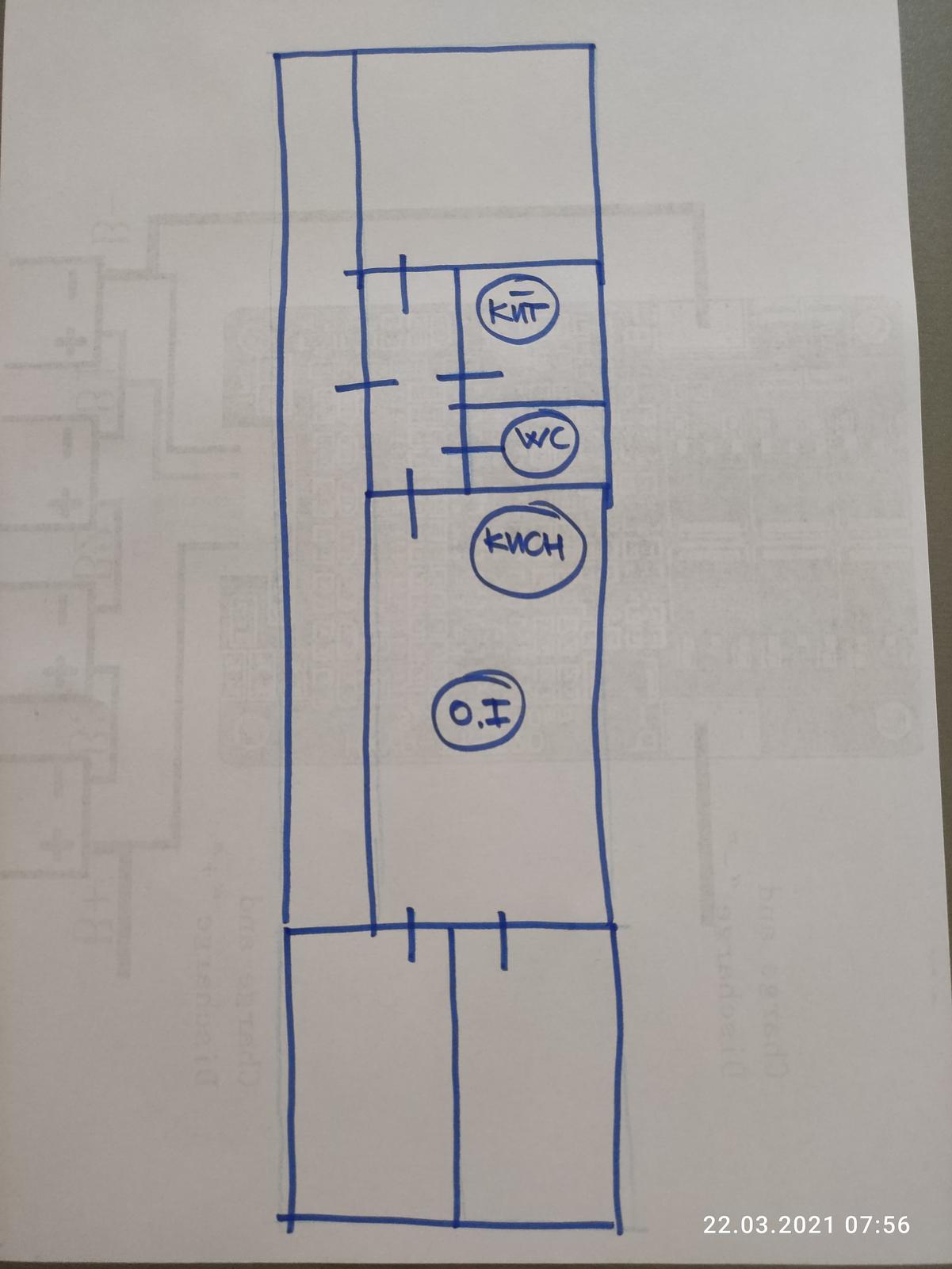

V atelieri sme taketo domy principialne riesili takto. Zhora solo miestnost, zadverie, kupelne, wc, kuchyna s obyvackou, solo dve/jedna miestnot. Ak bolo treba tak v kuchyni sa priznalo lahke schodisko. Je to jednoduche a ucelne, zachoval sa vonkajsi charakter domu a odstranili sa neprechodne izby, pripadne nejake nelogicke paralelne chodby s gankom...
@paulus33 veľmi šikovné riešenie. Poznám jedných čo majú podobný dom, tí majú dispozíciu riešenú veľmi blízko tomuto návrhu, akurát, že si z pôvodného gánku spravili "chodbu" a aby zachovali dostatočnú svetlosť miestností, je celý gánok uzavretý presklením tak, že ostal iba ten pôvodný múrik v pôvodnej výške, a stenu medzi gánkom a kuchyňoobývačkou nahradili komplet veľkými portálovými plastovými oknami 🙂
@paulus33 tiež zaujímavé riešenie len ja by som chcela z obývačky výstup na terasu 🤔
@paulus33 no ved to je najrozumnejšie riešenie pri týchto domoch dat izby na konce domu, ja mat taky dom spravím to tiež tak, ostatne riešenia sú také o ničom, mat chodbu z ganku zničí celý dom, mat chodbu vnútri ako som kreslila to je zbytočné marnenie metrami plochy na priechodnu uzku chodbu a spálňa by bola tiež len taka úzka tmavá kutica. @tanja111 ako prirucnu terasu z kuchyne na kávu ci obed predsa môžte mat ganok a spraviť si druhú terasu/altanok s grilom niekde na záhrade.
