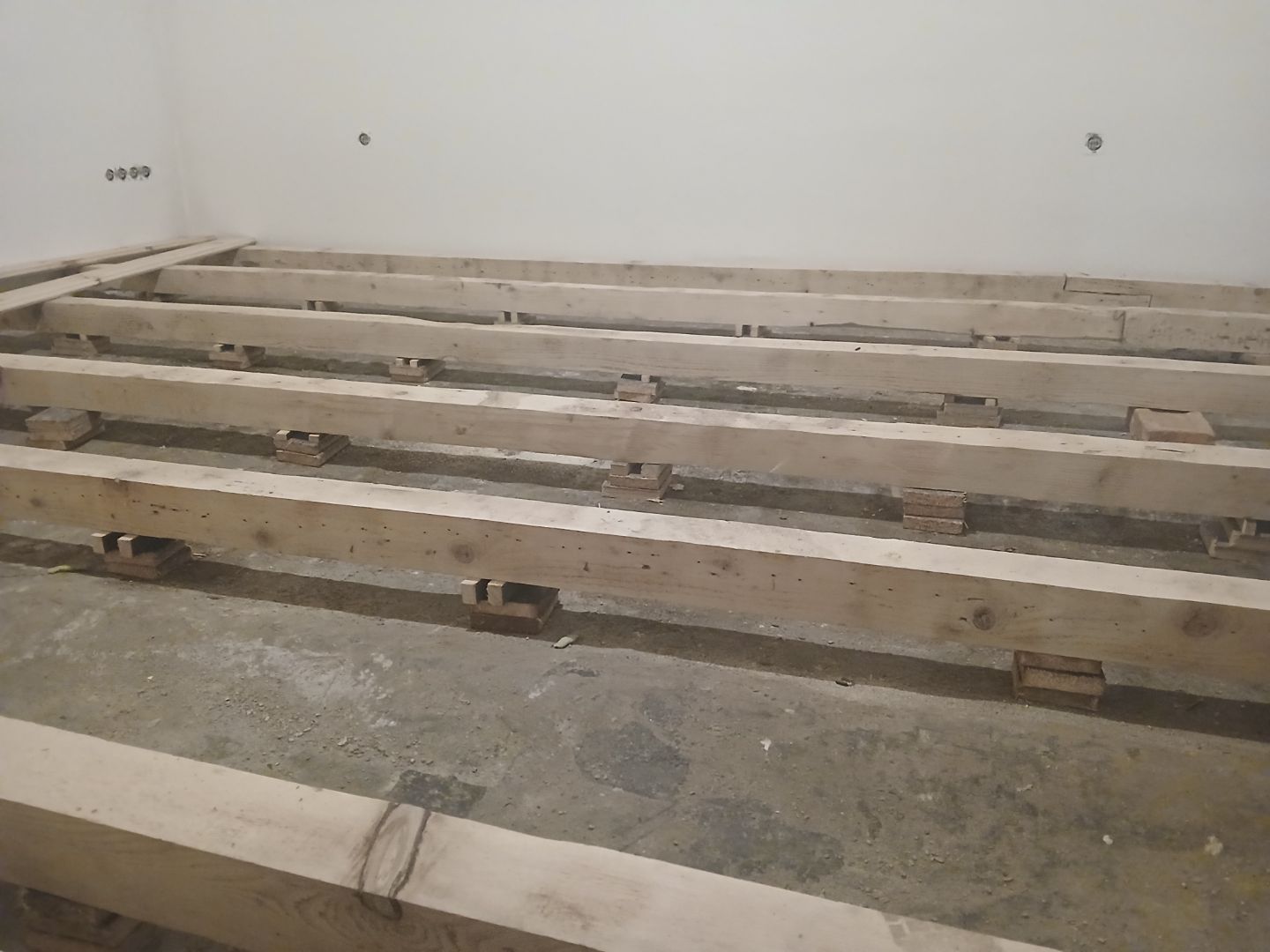

Ahojte, prerábam podlahu v staršom rodinom dome z cca roku 1960. Dal som preč starú podlahu - dlážkovicu ktorá bola uložená na hranoloch a medzi hranolmi bola škvára - klasika. Chcem tam dať novú dlážkovicu tak som začal ukaldať hranoly ale beton pod nimi je dosť krivý. Aby som hranoly dal do roviny, podložil som ich s doštičkámi a špalíkmi - na každých cca 50-60 cm. Tie špalíky som musel odpíliť v podstate na každom mieste na inú hrúbku. Otázka: Myslíte si že je to dosť pevné, že tie špalíky sa nerozpadnú časom? Nemal by som dať tam niečo pevnejšie? Staré hranoly a aj dlážkovica boli zdravé - bez plesní a červotoče. Na betóne je položená IPA.
zarmútim ale zbytočná robota. Tá škvára tam bola 1.ako izolant, 2.ako ochrana dreva pred hubami a plesňami ( ako ste videli účinná) ako 3.podklad pre vyrovnanie. Ak dáte do podlahy ako izoláciu polystyrén, snažte sa pri hranoloch ponechať aspoň 1 cm medzery. Ak ponecháte drevo položené na lepenke (žiadna IPA) može plesnivieť.

@jan45 medzi hranoly som dal mineralnu vlnu. Myslel som si že ta lepenka zabranila plesniveniu dreva...

@vladojvka mas to dobre urobene pokial je ipa celoplosne. Akurat tu vatu lepsie hentak zmochlana straca ucinost ma byt nadychana ako perina

@wolodymyr áno je zmochlana lebo som sem tam do nej stupil. Tak keď budem ukladať dlážkovicu postupne ju budem naprávať aby bola nadýchaná. Ďakujem... IPA je celoplošne položená.
