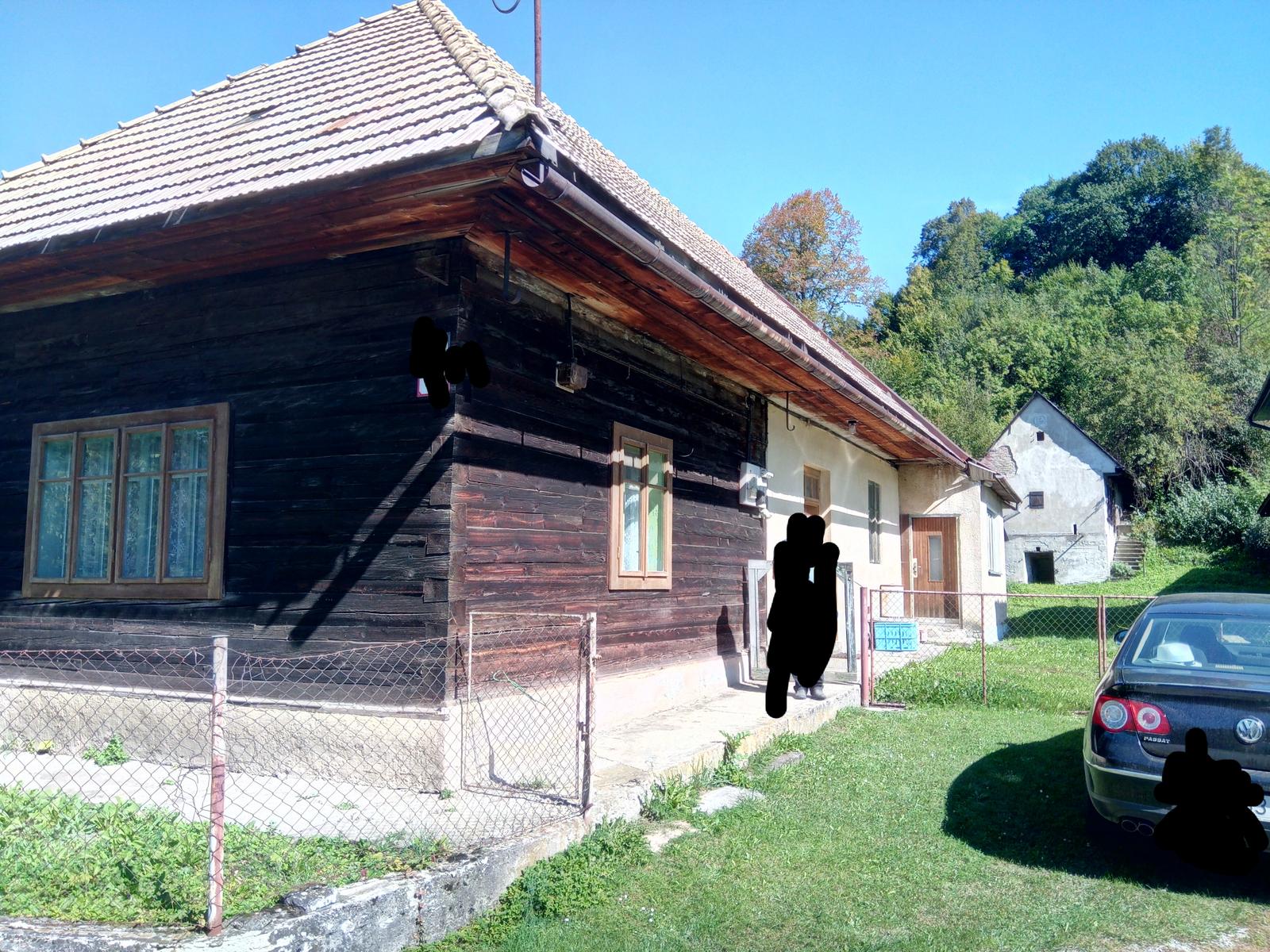

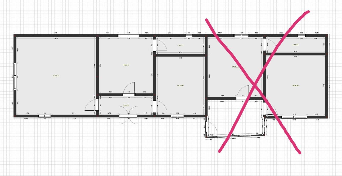

Idem si k vam pre radu, kedze som tu videla par peknych rad a netradicnych rieseni 😏 Chystame sa prerabat chalupu po mojich prarodicoch. Cielom je zachovat drevenicu s pristavbou po "verandu" (zadnu pristavbu pravdepodobne zvalime, veranda je odtrhnuta od domu). Strecha bude komplet nova, uvazujeme o nadvihnuti, aby vrch mal plnohodnotne izby. Prednu izbu menit asi nebudem (obyvacka s kuchynou pravdepodobne), ale ako rozlozit zvysok domu? Nejake napady, navrhy? Potrebujem umiestnit schody, wc a kupelnu. Pod murovanou castou je pivnica. Kazdy navrh vitany 😁
@hiwatari chcete to teda určite zbúrať? Aké bude využitie? Chcete to obývať celoročne? Ak ostane len tá ľavá časť tak klasika, predsieň zľava by som otvoril aj z príchodu, že by ste boli hneď v obývačke aj v kuchyni otvoril by som to úplne ten priestor kde by sa dali aj schody umiestniť, izbu v pravo od vchodu nechať ako je, ale urobiť dvere do kúpelky ešte :) aby sa do kúpelne dalo aj cez spálňu aj z kuchyne a do obývačky by som pustil viac svetla :)
@hiwatari ja som trosku jelen z toho ako budete mat rozmiestnene izby. Ja by som to rozmiestnil nasledovne : 1.vchod, nechal by som ako je - predsien, ale otvoril by som pristor do jedalenskej a obyvacej casti, to by som dal na ten najvacsi pristor 2. v pravo od predsiene by som dal izbu 3. vzadu mala miestnost kupelna 4. posledna miestnost v strede kuchyna Inak ma to nenapada :)
@hatpot a technicku miestnost mas kde?
@gigisuli burat sa bude pravdepodobne urcite, lebo zadna cast domu je prilis navlhnuta a plesniva. sanacia by bola draha a aj koli novej streche to bude jednoduchsie riesenie. radu hladam tu, lebo mna moc toho ohladom rozvrhnutia miestnosti nenapada. uz mam prejdene vsetky mozne variacie a nic nie je to prave... @hatpot tiez tak uvazujem... az na to, ze kupelka sa do zadnej mini miestnosti nevojde. ma totizto len 1,1m sirku. z toho ostane len taka spajzka @kebabstar kurenie bude krbom (umiestneny pravdepodobne vo velkej miestnosti) a ak by sme sa rozhodli pre ine kurenie, urcite pojde do pivnice. ale na chatu patri krb :D

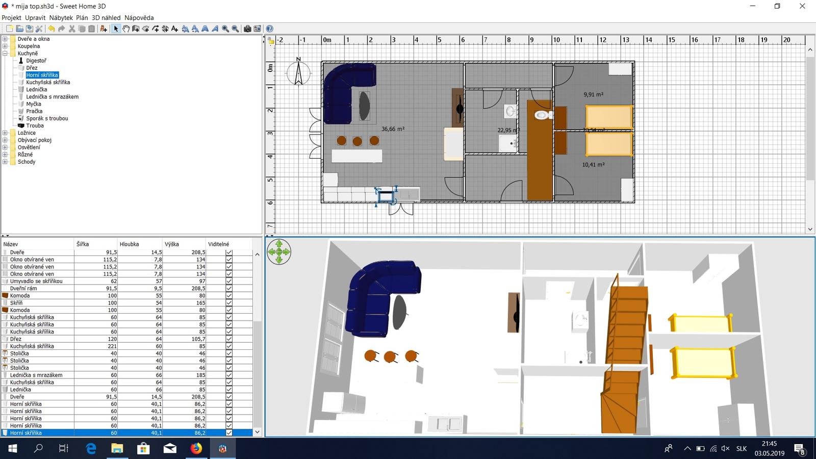

tak po neskutocne dlhom rozmyslani a uvazovani a odskusani hadam vsetkych programov na planovanie som vykuzlila toto... a samozrejme + 2-3 izby v podkrovi pripomienky sem... a ano, viem ze mi ide priecka cez schody, ale inak sa wc oddelit nedalo... :-D
@hiwatari A do tej prvej izby budeš preliezať cez schody??? A teda neviem ako vysoko chceš zdvíhať strechu, ale pri 6m šírke to bude musieť by hodne, aby si hore mala aspoň akú takú miestnosť, čím samozrejme zničíš ten pekný pôvodný ráz... Otázne je kde ti hore vyjdu schody... Bola si sa pozrieť hore v podkroví, aké sú tam priestorové pomery teraz???
@expeeert do kazdej izby vedu normalne dvere. Len do tej zadnej chodby som dala len otvor a to asi myli :) hore je priestoru habadura a ideme davat novu strechu s vikierom na celu dlzku + odpredu bude stena nie strecha tak aj balkon mozno bude. Schody ak nebudem chciet strme, tak este raz zatocim a vyriesene. Ale musim aj tak premysliet inak, lebo odpady nepustia 😔
@hiwatari Poradím ti zbúraj to celé postav si malí podkrovný domček a z dreva čo ti s tej drevenice zostane si daj narezať obklad, oblož to a bude, lebo to čo chceš tej drevenici urobiť si nezaslúži.
@hiwatari zabijes tu drevenicu... Videla som dost takych radoby rekonstrukcii na Sumave, aj s plastovymi francuzskymi oknami v prieceli a balkomom... =-) Ak to chcete na chalupu, tak to nesilte a nechajte jej jej povodny raz a len zaplatajte najhorsie diery (obrazne povedane). Ak tam chcete trvalo byvat, tak nesetrite tam kde sa setrit nema, a obratte sa na profesionalov. Lebo to co vymyslate nema ani hlavu ani patu. Este ani tej chalupe by odbodrnik nauskodil...
@martosko tak idem zhadzovat strechu koli cervotocovi a pliesni a z dreva co ostane mam oblozit novy drevodom 🤷‍♀️ a zadnu pristavbu chceme zvalit, lebo steny su "ostate" (sused ma mastal bez odkvapu asi pol metra od domu) a na stenach je 5cm vrstva plesne, podlahy uplne zhnite nakolko to nema zaklady. Preto stavba sada a veranda sa odtrhla (posudok statika nie moj). @zita19 ja nehovorim o plastovych oknach... Ale strecha musi proste dolu. A uz ked budeme robit novu, poriesim si hore izby a nie udiaren ako tomu bolo doteraz. O 2 domy vedla je zrekonstruovana podobna chata a nic moderne nepouzili. Dokonca este dvihali strechu a rozdiel by clovek nespoznal.
myslim, ze to co si si navrhla nemusi byt zle, len asi vstup do kupelne a wc by som dal blizsie k vchodu ;-)

@hiwatari Asi si ma celkom nepochopila - pozri si, kde máš prvé 3 stupne schodiska a kde máš dvere do tej izby (10,41m2). Však ti to vidieť aj na tom 3d pohľade. Či reku vybehneš na prvé 3 schody a potom preskočíš do izby...
@expeeert bohuzial nie som projektant a inak mi to zakreslit nechcelo, ale izba je o 2 schody vyssie, preto je to tak. Budeme robit prve 1-2 schody od boku, podesta pred izbou (dorovna uroven) a pokracujem popri stene. Ak by vychod vysiel moc do sikminy, zatocim este raz 😏 Izba je podpivnicena, preto je vyssie. Tato nasa "stavba" ma neskutocne vela chytakov a zvlastnosti, sama som zvedava co z toho vykuzlime 😂
