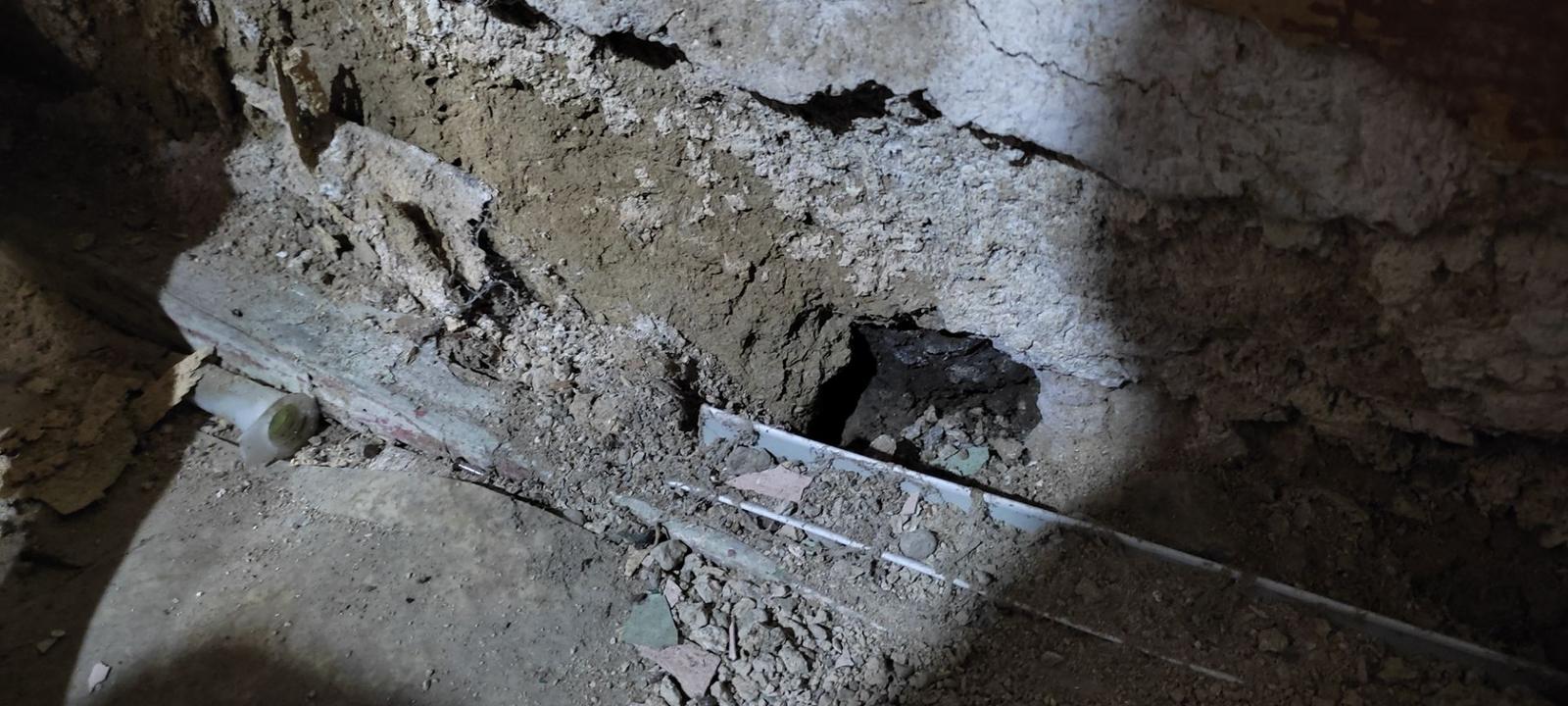

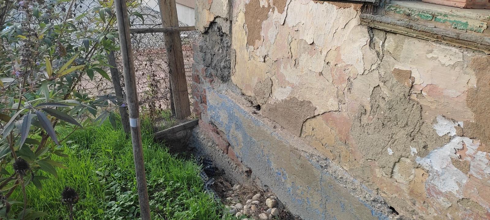

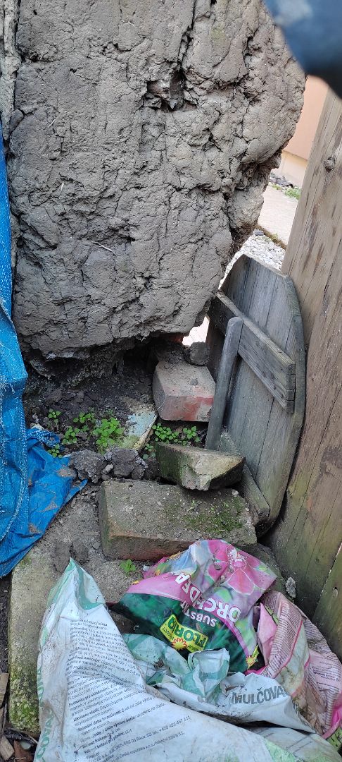

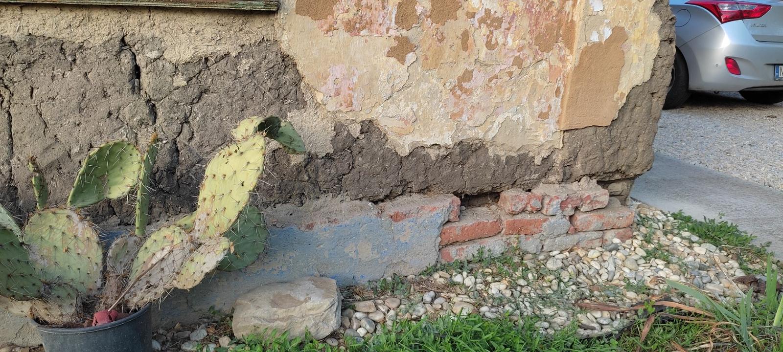

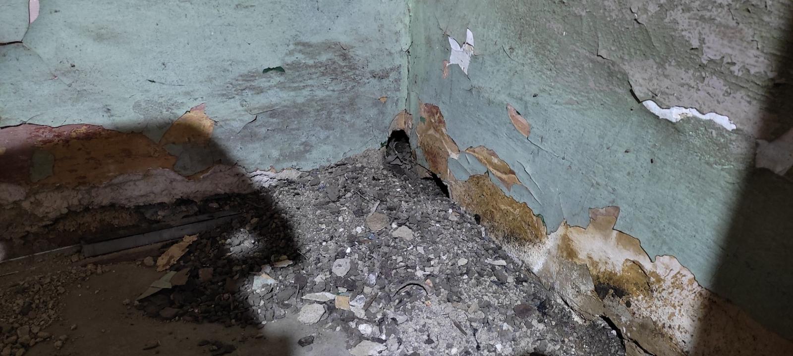

Poprosím o radu tých, ktorí už hlinenú stavbu rekonštruovali - steny hlineného domu prevŕtali potkany. Steny sú cca 60 cm hrubé, masívne, ale keďže v mnohých častiach prišli o časť výplne, sú v nich chodby nevedno aké veľké Strhli by sme omietku, viditeľné diery vyplnili,napchali do nich výplň čo to dá a natiahli omietku .. Otázka - čím vypĺňať ? Nakopať čerstvú hlinu a pridať prímesy (ktoré sa tradične používali, sekaná slama?) alebo použiť navlhčenú hlinu,ktorú zo stien vyhrabali a natlačiť späť? Roh domu zvonka je dolu rozsypaný, je možné kombinovať pálené tehly a hlinu ? Tie tam aj pôvodne boli V prednej časti je akoby tehlovo-betónový základ, taká zliepanica, a na nej stojí stena

tak to je klasika pri starsich hlinenych domoch, hlavne ak boli nejaky cas bez pohybu, zvierata si tam rychlo najdu cestu. navlhcenu hlinu zo stien kludne mozes znovu pouzit, ale ak je velmi drobiva alebo sypka, uz nema dobre vlastnosti. skus z nej spravit gulku, nechat preschnut a pozri, ci sa nerozpadne. ak hej, tak by som radsej isiel cestou cerstvej hliny s primesami.

@bigmar spravili sme chybu, mali sme tam krmivo, tak sa nastahovali, po 8 rokoch prvykrat sa to stalo, dovtedy nebol problem, sem tam v zime myska.. Ale teda skusim to s tou hlinou, otestujem ako drzi, dakujem za radu 👍

@fefka jasne, mozes pouzit aj staru hlinu co si vyhrabal, len ju navlhci, ale ideal je cerstva s trochou slamy alebo piesku, nech to drzi pokope. kombinacia s palenou tehlou ok, hlavne na rohy a zaklady, ked uz tam boli. hlavne to poriadne utlac a potom omietni.

@fefka Nebolo by jednoduchšie tie diery len vyplniť pur penou a potom to nejako omietnúť? Na statiku to aj tak nemá žiadny vplyv a vyplniť pur penou to bude rýchlejšie, ako miesiť hlinu na záplaty.
@fefka Nebolo by jednoduchšie tie diery len vypln…
@chrobak7 aj to je moznost, len teda som troska opatrna ohladom pouzivania "modernych" materialov ako pur pena, v kombinacii s hlinenym domom..neviem ..ked je vytvrdnuta asi neni nasiakava, ze ? Teoreticky by to mohlo fungovat..
