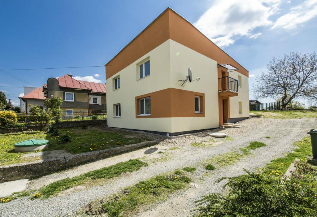

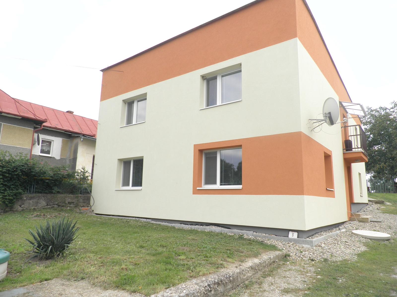

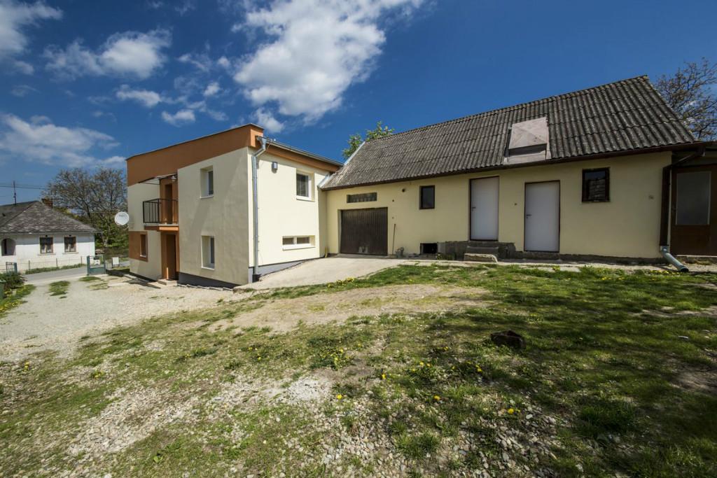

A to riesite az teraz, ze je vlastne zle postaveny? Pridaj sem fotky celeho domu z vonka. Napadlo ma este ak by sa dali pomenit okna za vacsie no bez pohladu na dom sa to neda
@drahoo neberieme to tak tragicky :) dom nas oslovil inymi vecami, sme tu radi, pred nami tu 60 rokov zili generacie rodin, takze taky strasny byt nemoze. kupovali sme ho od rodiny s malym dievcatkom, ktora odtial nechcela odist, ale musela. inak naklady na energie mali polovicne ako my v byte, takze verim, ze to bude do istej miery aj o zvyku. ak sa s tym nebude dat nic urobit, tak proste budeme kurit :) aj tak sme 90 % casu na zahrade. inak na poschodi je vsetko ok, v podstate riesime len obyvacku (izba oproti kuchyni) a kuchynu, druhu izbu na prizemi momentalne neriesime. ake fotky by som mala poslat? pofotim, co treba, len mi napis, ze co. pribalujem zatial aspon podorys
juh je inak tam, kde je garaz a hosp. budovy.

dom vyzera z vonka fajn, len to mas tak, ked uz kupis uz hotovy dom. na niketore veci prides az po case, no ako v tvojom pripade s nimi uz ani nemas co spravit. nemas ani ako prehodit izby aby ste si nejako pomohli
Domček je pekný, a ako píšu ostatní, už ho neotočíte. Čiže už sa dá len pohrať s interiérom a psychológiou farieb a materiálov :-) To, že si skrátka prikúrite, tak to už viete a urobte všetko tak, aby ste oklamali pocit chladu :-D Ja som tiež veľmi zimomrivá a tak som pri zariaďovaní urobila maximum pre psychologický pocit tepla 8-) Na steny teplé farby, mäkká žltá je top v navodení pocitu teplúčka a slniečka, aha táto na fotkách, máme ju v celej obývačko kuchyni a aj keď je vonku zamračené a u nás sa rozožne, máme pocit, že vonku svieti slnko. Použiť veľa dreva a drevodekoru taktiež zmäkkčí interiér, my máme takto drevené podlahy a veľa dreveného nábytku, taktiež odporúčam na zem rozhádzať kožušiny či koberčeky a nechať málo voľných plôch na stenách - to vyvoláva pocit chladu a taký vnútorný bŕŕ pocit (fotky, obrázky, ozdôbky, tapisérie, gobelíny, predmety vášmu srdcu blízke, kde sa srdce zohreje pri pohľade na tak milené veci). Určite nenechávať holé okná - záclonky, jemné a nie ťažké závesy opäť priestor zútulnia a oteplia. Vyhnúť sa chladným farbám na stenách - biela, sivá, také tie tvrdé odtiene modrej, taktiež nie sú vhodné do studených miestností materiály ako je veľa skla, kameňa či kovu. A v neposlednom rade veľa svietidiel s makkým žltým svetlom z rôznych svetelných zdrojov - ja som u nás napočítala v obývačkokuchyni 15 lustrov, lámp a lampičiek a všetky každý večer či zamračenejší deň veru aj svietia a naozaj to navodzuje príjemný pocit akoby sálavého tepla, určite nedávať do takých miestností také to studené biele svetlo. Želám veľa šťastia pri zútulňovaní :-) :-)

@venividivikinka v čase ked to stavali to bola asi podmienka, okná do ulice, na foto to vidieť na všetkých domoch, ideálne by bol otočený o 180 st, veľké okná na juh, mne tak bývali starý rodičia ,mne tam stále chýbalo slnko vnútri, tak sme sa hriali len vonku, no vtedy bola iná doba , obývačka bola len na poli a v zime kúrili nonstop len vo veľkej kuchyni,

@venividivikinka Pri pohľade na Váš dom mňa osobne skôr ihneď oslovil práve ten "starý dom".Možno to vyznie bláznivo,ale tam by sa dalo spraviť parádne oddychové bývanie/prechodné/. Nový dom /farebne/ vyznie dosť ako päsť na oko -/ subjektívny názor/ v danom prostredí a bez hlbšieho zásahu do domu sa to veru asi inač nevyrieši.
@venividivikinka na ostenie zvonku, nalepte zrkadla, zvysi sa prison svetla aj tepelnych ziskov, zvnutra nebude pohlad na ostenie ale budete vidiet aj tam kam bz vystrcenia hlavy neuvidite ;;) , je to najjednoduchie a najlacnejsie riesenie, budeto vyzerat aj zaujimavo
