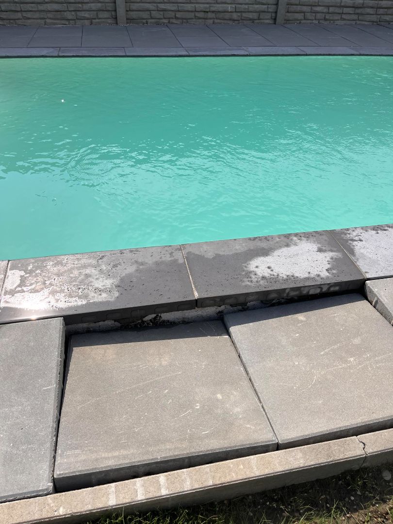

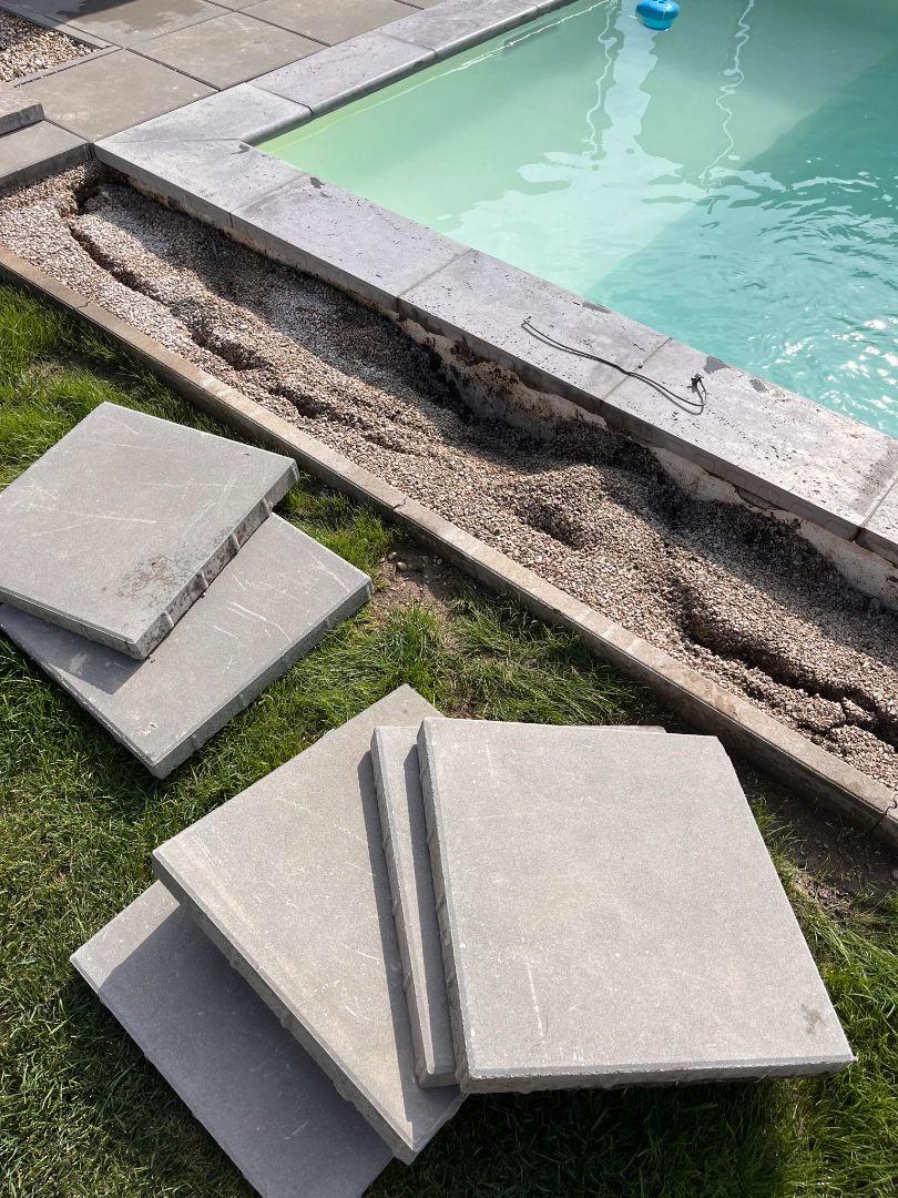

Dobrý deň, chcel by som sa spýtať chceme okolo bazénu na novo dať dlažbu. Ale už ju budeme lepiť.. Chcem sa spýtať stačí nám odkopat hlbku cca 30cm stým že by sa 10cm nanovo zhutnilo poriadne q zvyšných 20cm vylialo betonom aby sme mali betónový podklad na ktorý pôjde hydroizolacia a následne lepiť dlažbu. Bude to fungovať nebude sa nám to nanovo zase prepadávat ako doteraz. A čím by ste nám odporučili to zhutniit poriadne. Ďakujem
Iba odkop izabuj a daj beton naco dalsia medzivrstva.

@mike098 Naco to zbytocne komplikovat. Ten beton je fajn riesenie.

@wolodymyr ide o to že neviem akú hrubku betonu ďat minimálne. Bude sa zastrešovat a bude na dlažbe konštrukcia postavená
