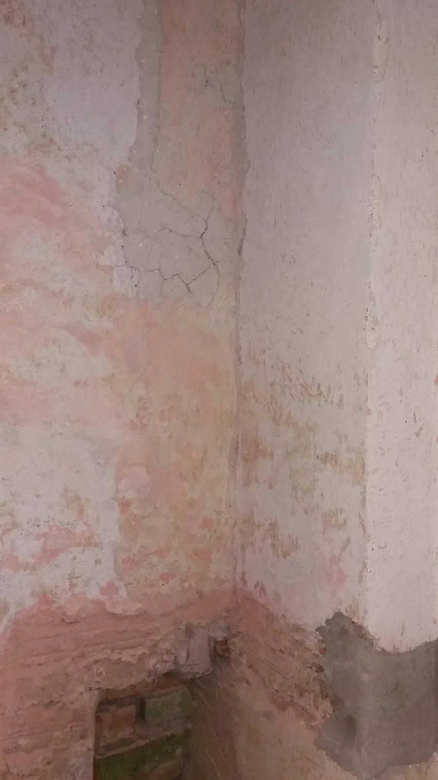

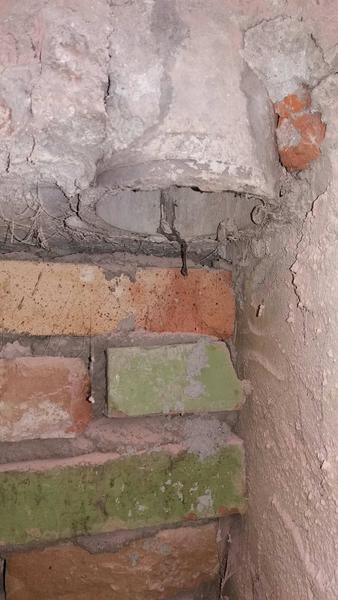

Dobrý deň chcel by som Vás poprosiť o radu neviem si stým pomôcť jedná sa o azbest alebo čo je to??? neviem si stým poradiť a či to nieje nebezpečné :-x :-x :-x :-x :-x Kúpil som starý dom a prerábam a neviem čo s týmto.......
@1marek_1 ta rura moze byt azbestocemntova, ale pokial do nej nebudes rypat a zamurujes ju nic sa nedeje. Ale rovnako moze byt len betonova. To prve je naisto heraklit, drevena stiepka (ale moze to byt aj slama alebo lanove pazderie) spajana cementom
