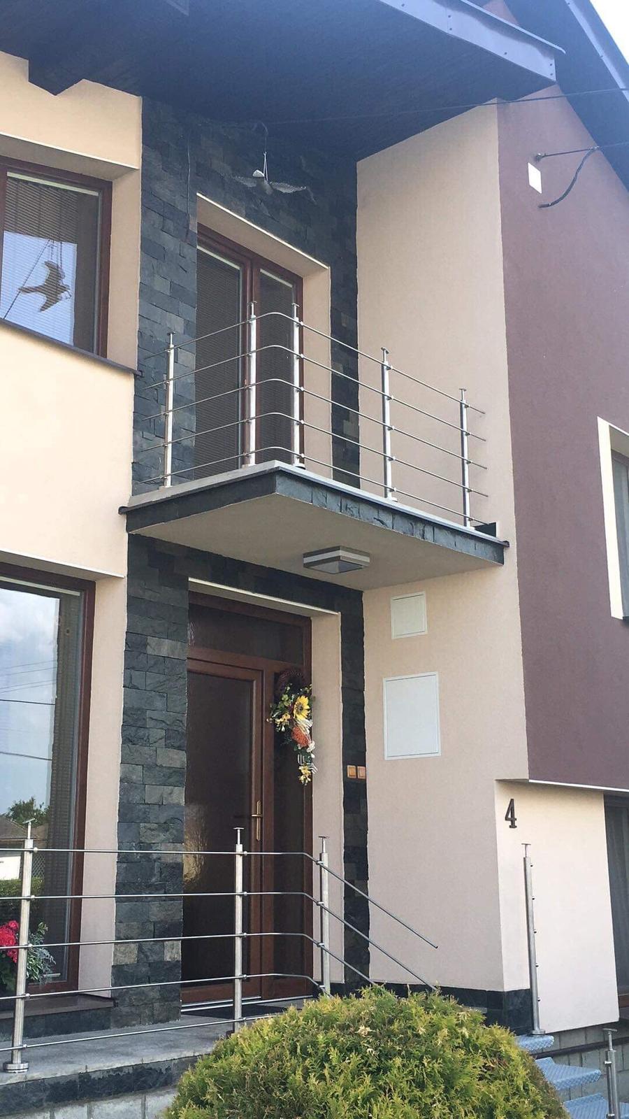

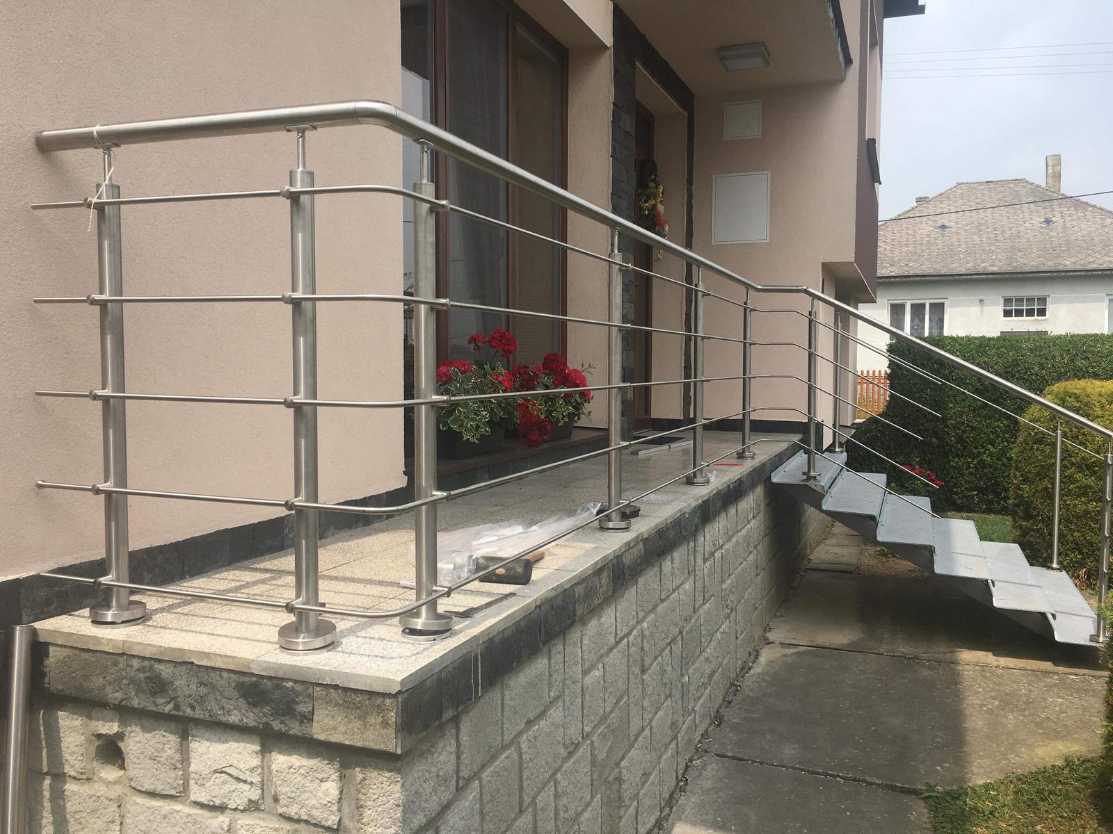

Ahojte.Robil už niekto si sam zabradlie.Chcela by som radu ako ho ukotviť do steny kde na jednej strane mam stlp obložený kamenom a na druhej strane je už zateplenie.My sme rozmyšlali že by sme dali tri stlpiky do betonu a medzi to pruty a na vrch už iba madlo ,ale nechceme ho davat až do zateplenia a ani do kamena.Ale neviem či to nebude slabe ked sa on oprem aby som neletela dole na zem .Chcem ho využivat len na periny ale samozrejme že sa aj na nom niekto bude opierat a isto aj ja sa on oprem ked si pojdem pofajkat.Tak ak si niekto sam robil taketo zabradlie tak nech my poradi ako to najlepšie spravit aby bolo pevne a mohla sa oprit a nebala sa že sa my zabradlie pohne a ja hlobnem dole.Dik ak mate skusenosti ako najlepšie spravit tak my poradte.Ešte raz diky.

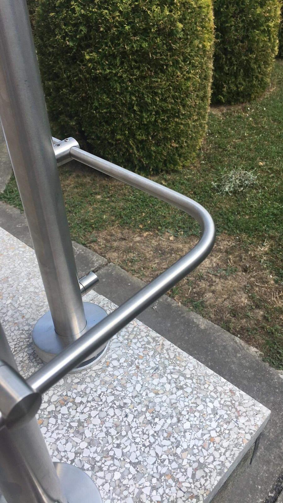

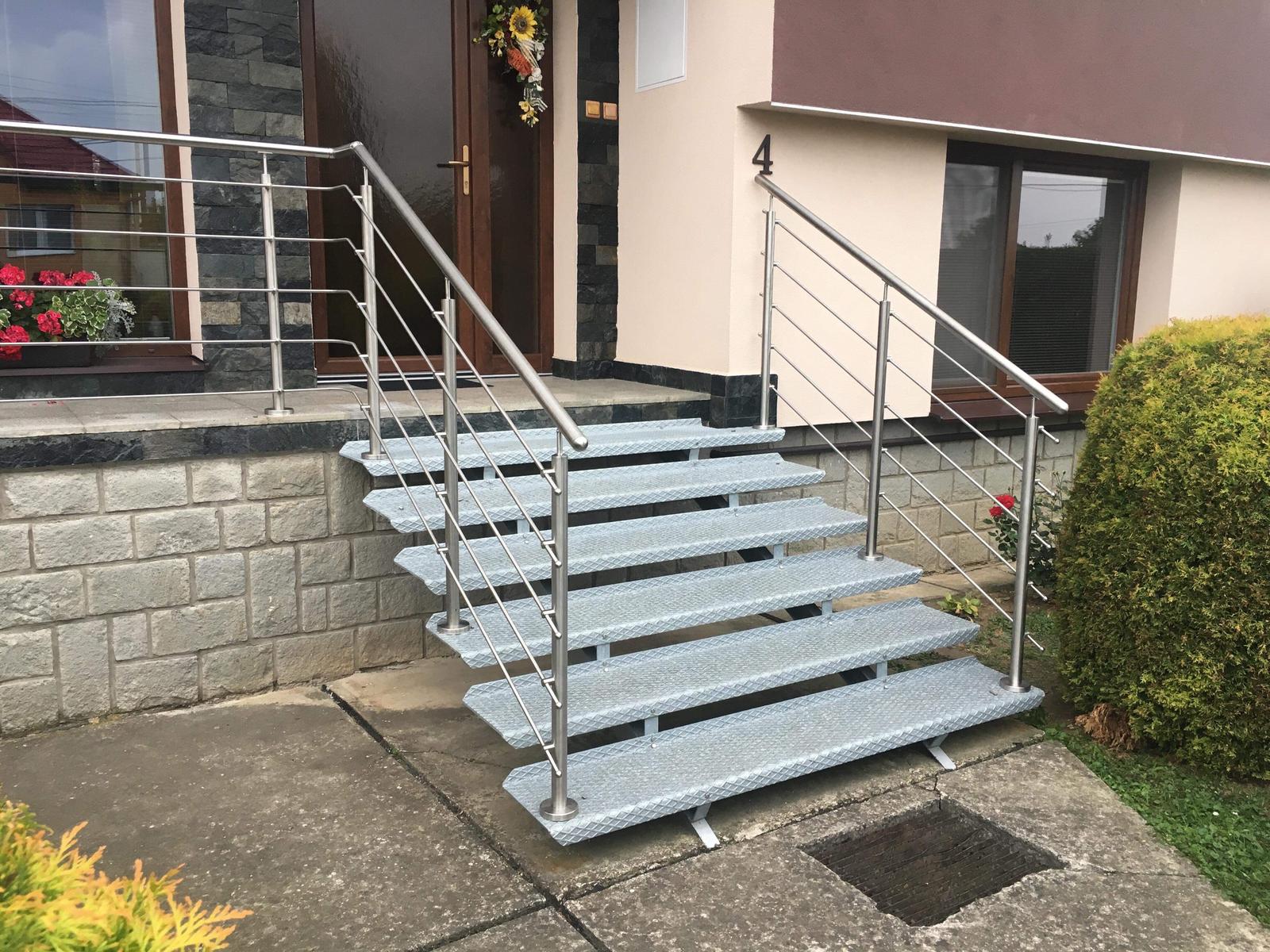

Zdravim, my sme doma robili svojpomoc, nekotvili sme to do steny a je to super pevne .. pouzit kvalitne zavitove tyce a chemicku kotvu .. nepouzili sme ani jedno kolienko, vsetko sme si ohybali. par fotiek pripajam
@milan_vt prezradíš ako si to ohýbal? A kde si nakupoval materiál?

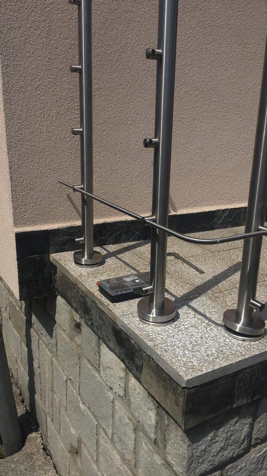

@milan_vt Dik.A na stvrtom obrazku to nemas ani v stene a ani v kameni.A aj ten posledny my to sa zda ze to mas v stene,alebo to mas presne na stene.Ja chcem presne ako ty mas tri stlpy,5tych tensich drotov a na vrch to madlo.A nehybe sa ti to niako ked to nemas ukotvene v stene.Ja budem mat len rovne a dlhe 3.20m.
Umakov Michalovce, ohybali sme to na klasickej ohybacke na roxory, zmerali sme vnutorny priemer rurky, kupili sme o 1mm tensi hlinikovy drot, nastrihali si 15-20cm kusy a merali sme, ako hlboko ho treba zasunut do rurky. na spodnej foto je ohyb napr 1m od steny, tak sme hlinnikovy drot v nastrcili do rurky a pomocou este tensieho roxoru sme ho zastrcili 90 cm hlboko ... cize drot bol v rurke od 90cm do 110 a ohybali sme to presne na 1m. Bez toho drotu by sa to neohlo takto, pucilo by sa to.
@petka456 Nic nie je v stene, mzno to tak vyzera na foto, ale vsetko je par mm od steny ukoncene, tak isto aj madlo ... ono sa to uhne ale to je minimum, predsa len to je kov ktory je tiez z casti pruzny na takej dlzke .. no rozhodne sa to neohyba nejak extremne alebo aby to bolo nestabilne / nebezpecne .. my sme maximalne spokojni
@milan_vt A deti na balkone viažeš bezpečnostným lanom?
@ruren :-D co sa ti na tom nepozdava?
@milan_vt Tie široké medzery medzi výplňami.
@ruren to je klasika, praveze sme mali na vyber stlpiky so styrmi drotmi alebo piatimi..

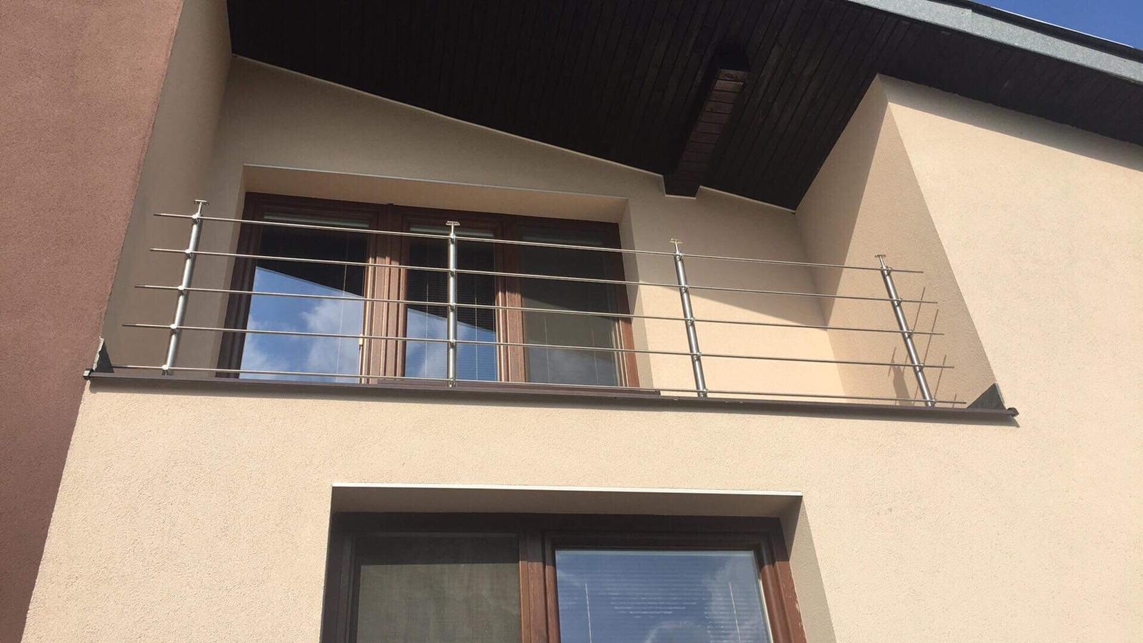

@milan_vt A este ta 6 fotka mohla by si my napisať dlzku balkona.diky.A na nom este madlo nemaš.Alebo to maš už na komplet hotove.
@petka456 cca 4 metre .. vsetko je hotove len fotky nemam, je to rodicovsky dom

@milan_vt Ahoj.My sme dnes chceli davať to zabradlie a raz sme sa nevedeli dohodnuť ako ho dať z vonku teda ku ceste,či dat tym hladkym alebo tymi dierkami kde su navlečene tie droty tak sme to nehali tak a budeme davať až ked dame dlažbu.Ale sa divam že ty to maš tymi štuplami v ktorych maš droty von ku ceste teda do dvora a tie hladke stlpy maš do vnutra balkona.Tak teras neviem ako sa to dava ci tak ako to maš ty alebo tou hladkou stranou co je na stlpiku von do dvora a hladkou do vnutra balkona.Dik.
Neviete my nikto poradit ako sa davaju tie stlpikyna balkon.Teda myslim kupila som si 4stlpiky ktore maju po boku take oka do ktorych budem nasuvat antikorove droty a neviem ako dat tie oka ci von z balkona ich teda otocit a stlpiky navrtat do betonu,alebo ich otočiť do vnutra balkonu.Ak niekto viete tak napište.A či dať najprv dlažbu a až potom zabradlie,alebo možem davať zabradlie a poto lepiť dlažbu,ale asi dam najprv dlažbu.Ale ako sa my bude vrtať do dlažby tak to uvidim to bude nadavania lebo asi my budu pukať dlažba ale kupim vrtak na dlažbu a bude dobre.Dajte niake typi a zlepšovaky.dikes.
Na balkóny a vonkajšie zábradlie som ich dával zvonka, tak sa mi páčil pohľad dovnútra domu asi Zvnútra..
@daralbajda Dik.Ja myslim tak ako my poslal fotku milan vt tie oka ties ma vonku nie do vnutra domu.Asi aj ty to tak si daval,dobre som to pochopila,lebo naši si myslia že tie oka maju byť do vnutra balkonu otočene a ta hladka strana ma byť otocena von ku ceste.
@petka456 ale daj si tak aby to dobre vyzeralo, podľa mňa je cudne aby každý videl zvonku stĺpy. Myslím ze si sa rozhodla správne..
@daralbajda Dobre.Tak si dam tak ako to mam tu poslane na fotkach vyššie.Tak si to myslel.Napiš či aj ty sito takto myslel a či aj ty maš tak dane stlpiky.Dik.Ahoj.
Je na tebe ako si to ty das, mne sa to opacne nepaci :)
