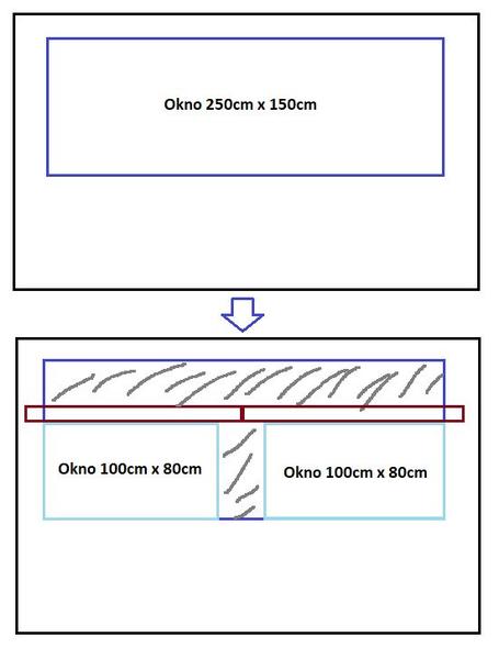

Preklad nedrží len porfix,ale predpokladám že nad… @willinko23 okej diky za odpoveď :) dám tam teda po dve ako som písalOdpoveď na príspevok od k0ckaa:
Potreboval by som vymeniť staré okno cca 250cm x … @k0ckaa to čo chceš urobiť je zbytočné, za prvé keď ten otvor drží už teraz tak tam nie je potrebný preklad, za druhé ak to nedrží tak preklad 125 mm nie je nosný čiže to nepomôže. Zvolil si si riešenie ktoré ani nepoškodí ani nepomôže.Odpoveď na príspevok od k0ckaa:
@wolodymyr @martosko preto som zakladal túto tému… @k0ckaa A čo chceš vlastne dosiahnuť ? Píšeš že potrebuješ vymeniť okno a to môžeš alebo nie ?Odpoveď na príspevok od martosko:
@k0ckaa A čo chceš vlastne dosiahnuť ? Píšeš že p… @martosko potrebujem vymeniť jedno velké okno za dve menšie ako som aj znázornil na obrázku v prvotnom príspevku. No a kedže chcem osadiť okná do spodnej časti pôvodného okna, tak mi nad oknami vznikne priestor ktorý potrebujem zamurovať. Alebo by stačilo použiť len jeden preklad na ležato čo je cca 12cm na širku a zvyšných 8cm nalepiť styrodur?Odpoveď na príspevok od k0ckaa:
@martosko potrebujem vymeniť jedno velké okno za … @k0ckaa staci aj jeden na tie dva rady
