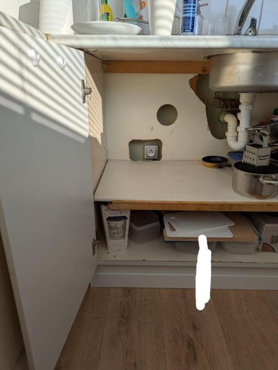

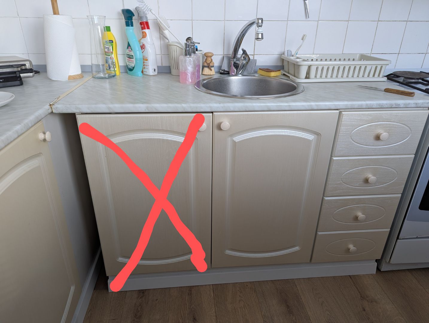

Dobrý deň, zháňam kontakt na stolára v Bratislave alebo niekoho kto by mi vedel vyrezať časť kuchynskej linky, aby som tam vedel dať umývačku riadu. Išlo by vlastne o úpravu dvojdverovej skrinky len na jednodverovú (viď. obrázok). Vedel by niekto odporučiť kontakt? Ďakujem veľmi pekne.
ked nikoho nezozeniete, tak napiste mne a dohodneme kolko maju tie dvierka sirku cm ? kolko je tam ta medzera ? aby sa tam ten drez zmestil kedze je posunuty cez stred skrinky ...
Musi tam ostat priestor minimalne 45cm mrdzi drezom a uchytkou bocnej skrinky inak neotvoris mycku.
Musi tam ostat priestor minimalne 45cm mrdzi drez…
@wolodymyr alebo zrušiť úchytku a prerobiť dvierka na tip-on ,ako som to musel urobiť ja ,lebo som si neuvedomil pri meraní ,že aj madlá majú dajaky rozmer🥴
Priestor tam bude vyše 50 cm takže myčka sa tam zmestí a tá ľavá časť by sa zrušila úplne takže dvierka by tam neboli (ostali by len jedny pravé dvierka). Na druhom obrazku je vidieť kde asi cca by som to potreboval odrezať.

@alan_77 ak su dvierka 45 cm siroke mas polovicu uspechu za sebou. Skrinku zreze stolar osadi umyvacku da listu a kuchyna ako kvet 😄. Este jedna premenna aby prave dvierka co ostanu prekryli drez nech je v zrezanej skrinke.
A preco si nekupis len 45ku korpus a nezavesis na nu stare dvere? Za mna menej roboty ako zhanat stolara a upravocat a v konecnom dosledku mozno aj lacnejsie
