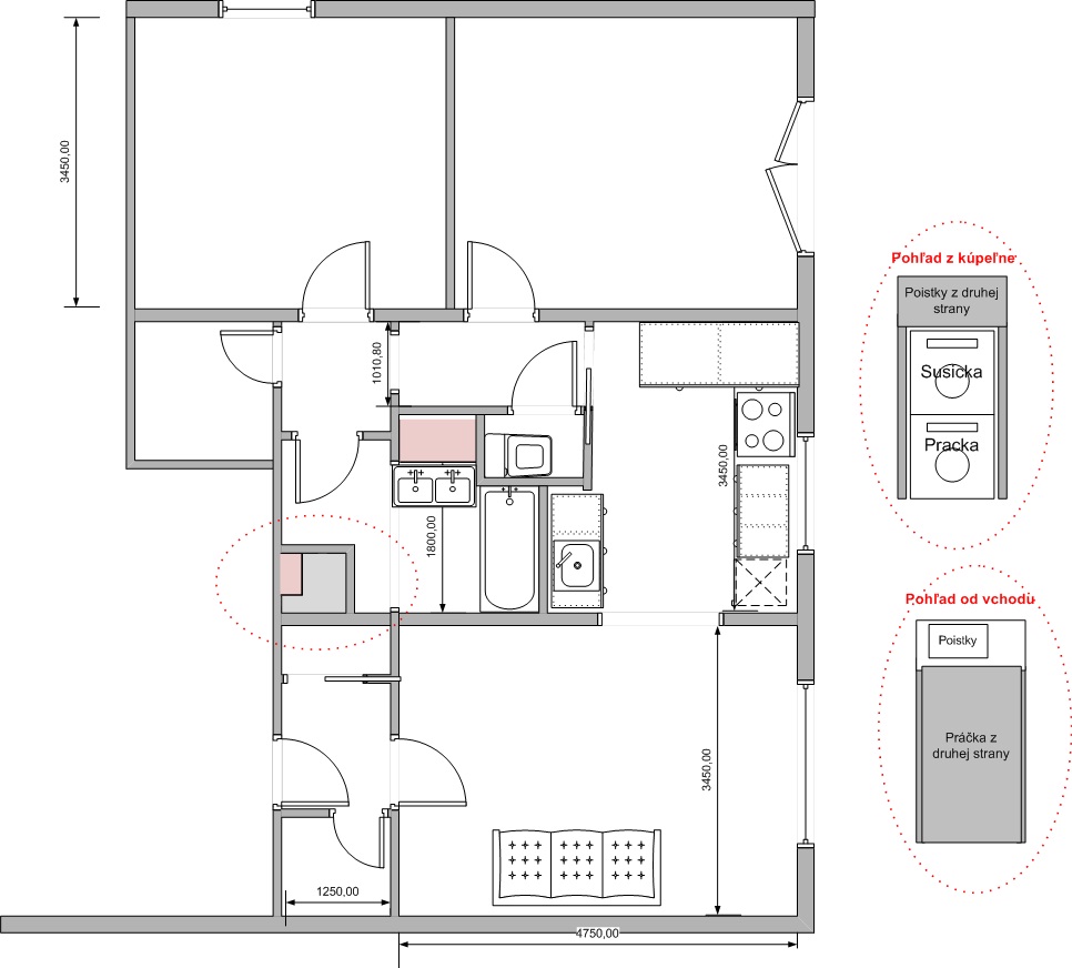

Dobrý deň, kúpili sme byt, kde by sme chceli zmeniť dispozíciu. Mám už jeden návrh ale stále rozmýšľam či by sa to nedalo vyriešiť ešte lepšie. Pripájam foto pôdorysu, bohužiaľ nič lepšie zatiaľ nemám kde by boli uvedené aj rozmery. Na obrázku už so zmenenou dispozíciou nie je vidno rozšírenie pomocou ešte jednej komory, ktorá je murovaná a ma vstup z vonka, ktorý by sa zamuroval. Chcela by som počuť na to názor aj niekoho iného, či je to vlastne takto dobre a možné, alebo sa s tým dá aj niečo lepšie. Poprípade hľadám aj nejakého schopného človeka čo by to aj zrealizoval z okolia Šale. Ak máte s niekym dobré skúsenosti ohľadom prerábky tak prosím dajte typ :-)

@zuzka60 bolo mi povedane, ze sa to neda premiestnit tak neviem, ze tie kable su tam nejako divne v tej stene. Viac ludi to tam uz chcelo premiestnit, lebo su na celmi zlom mieste. Neviem koho napad to bol dat to az na tu druhu chodbu.
@lara66 a teda kde su ? Mozno ide sa pohrat tak, aby boli na wc, alebo tam spravit cast s prackou....alebo mozno nieco :)
@zuzka60 no oni sú v tej druhej chodbe cca oproti tomu kuchynskému oblúku. No skúsim ešte niečo pošpekulovať. :-)

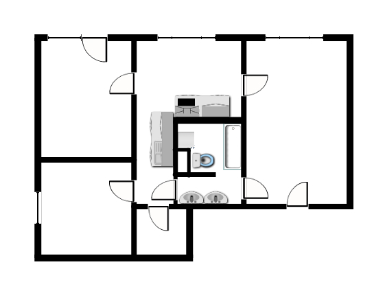

@lara66 uvaha :)
este foto :)
@zuzka60 fíííha Zuzka dala si si záležať, vyzerá to dobre :-) Ty sa takémuto niečomu aj venuješ? Myslím profesionálne ? Len tu linku nemôžem mať pod oknom aj keď sa mi to neskutočne páči :-( je tam radiátor a v rohu stupačky z neho a tie okná sa mi zdajú aj nejako nízko na to aby sa tam vošla linka nejakej normálnej výšky. No každopádne všetko vytláčam a pôjdem to omrknúť :-N
@lara66 Nie :) Nahadzane je to v absolutne neprofesionalnom programe. Len ma to bavi. Viac ako maslicky ;). radiator ide zrusi / premiestnit, ale ja mam v kuchyni vypnuty, tam nie je velmi potrebny. Stopacky/rury idu prekryt skrinkou. Ak je tam okno nizko - daj pred neho znizenu cast s varnou doskou, aspon nebudes musiet tolko nadvihovat hrnce :) http://www.stavajtesnami.sk/priloha36... http://www.stavebnik.sk/portals_pictu...

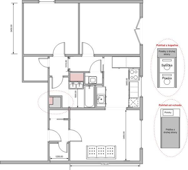

@zuzka60 Ahoj Zuzka tak bol u nás elektrikár a povedal, ze tie poistky sa budu dat prehodiť aj keď sa mi moc tomu nechce veriť, ale mam ďalší návrh a chcela som počuť tvoj názor. V obrázku mi neviem akým nedopatrením chyba stena ,medzi chodbou a obývačkou pri vstupe do bytu. Medzi wc a umývadlami je panelová stena,ktorá je pevná ta musí ostať alebo vyrezať ale skôr by som bola za to aby zostala.
@lara66 supeeeer ! ta linka za rohom sa mi ale nepaci, nezda sa mi prakticke takto za roh zahybat s kazdou kostou, co chces oplachnut. Mozno skor drez dat hned za stenu od obyvacky, potom prac. Plochu a potom sporak v podtstae tak ako ho mas a za nim trosku potiahnut este linku. Potom by tam mohla zostat mala chodbicka na prechod, ta nemusi byt siroka viac ako 1m. (Len mysliet na stahovanie nabytku do tej najzadnejsej miestnosti, aby ste nedali moc male dvere do kupelky. .... a umyvadla v kupelni na opacnu stranu...na ten panel k wc, kvoli stupackam , hlavne odtoku z umyvadiel. A vanu urcite vymenis s prackou. Takto sa tam nezmestis dobre na prechod. A radsej linku potiahnut v druhej linii este pod oknom, alebo v tych rohoch doplnit akoby sekretarom, chladnickou....
@zuzka60 dakujem za postrehy, to ma inak fak priznam sa ani nenapadlo ze do tej najmensej izby treba aj nabytok :-D tu kuchynu samozrejme este doriesim z nejakeho praktickejsieho hladiska a tu kupelku budem tiez nejako musiet doriesit. tak myslis ze je to takto lepsie ako to co som povodne chcela ?
@lara66 co sa tyka plochy chodieb je to jedno, ale nemusis chodit dookola ani robit dvoje dvere Takze asi lepsie :)
