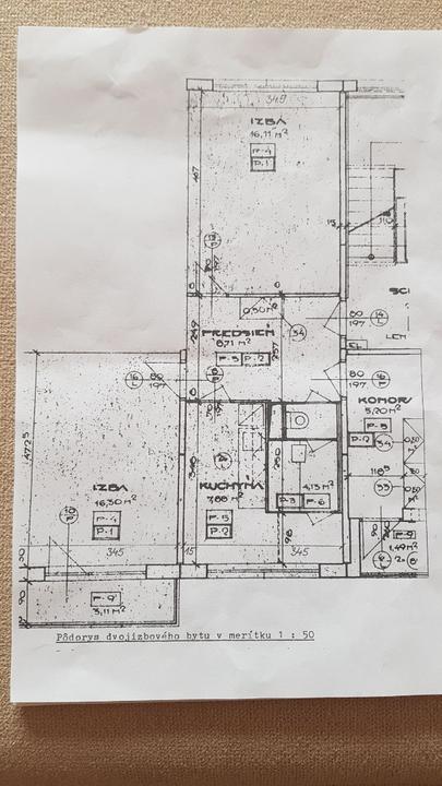

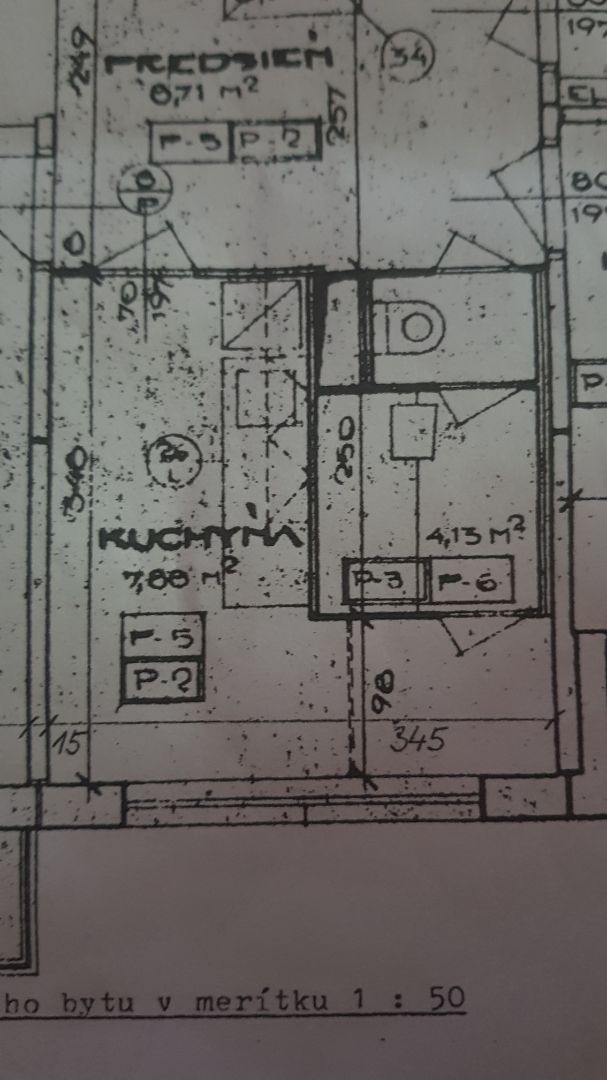

Poprosim nejaké nápady, rady,ako prerobiť kuchyňu… @patinka pridaj tu vsetky rozmery. Mozno to vyjde ked prehodis kupelnu a wc tam kde je teraz linka. Ale bez rozmerov to len odhadujem.Odpoveď na príspevok od patinka:
Poprosim nejaké nápady, rady,ako prerobiť kuchyňu… @patinka pomohol by podorys celeho bytuOdpoveď na príspevok od patinka:

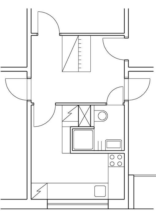

Pridával celý pôdorys @patinka mozno takto (okrem splnenych poziadaviek je aj vycleneny vstupny priestor s prezuvanim a vesiakovou stenou a miesto na pracku alt. aj so susickou)Odpoveď na príspevok od babibabi:
@patinka mozno takto (okrem splnenych poziadaviek… @babibabi ďakujem, vyzerá to skvele len pod oknom je dlhý liatinovy radiátor,a záchod potrebujem riešiť oddeleneOdpoveď na príspevok od patinka:
@babibabi ďakujem, vyzerá to skvele len pod okno… @patinka liatinovy mozte vymenit za panelovy (treba vydiskutovat so spravcovskou spolocnostou)Odpoveď na príspevok od marfushik:

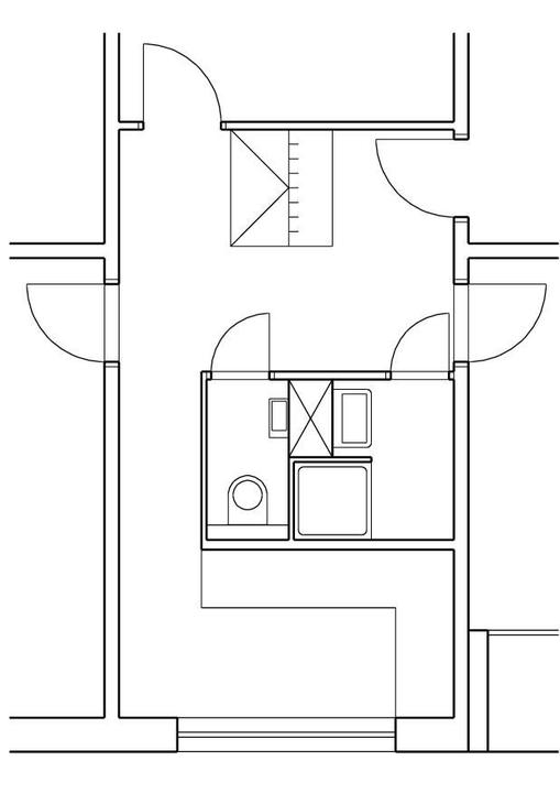

@babibabi ďakujem, vyzerá to skvele len pod okno… @patinka Vychadzala som z toho, ze komoru chcete zachovat. Ak nie, da sa inspirovat navrhom v albume. Ak zachovat komoru, takto by to mohlo vyjst aj so samostatnym WC. Zavisi od presnej polohy a rozmerov jadra. Zariadenie kuchyne ovplyvni radiator (ci by sa chladnicka pri obvodovej stene dala otvarat).
