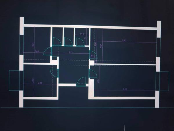

@zita19 ahoj, vďaka za vyjadrenie. Ide mi najmä o to, nakoľko majú tieto priečky pod prekladmi nosnú funkciu. Pokiaľ žiadnu, je potrebný súhlas väčšiny vlastníkov aj na otvory/odstránenie nenosnych priečok? V tom prípade by sa nejednalo o zásah do konštrukcie predpokladám.. Posielam približný náčrt, jedná sa mi o zmenu polohy takmer všetkých stien - a teda komplet novú dispozíciu
Ano, kedze zasahujes do spolocneho majetku a tym vsetky mury su. Mnoho ludi si naivne mysli, ze steny v ich byte su ich, ale opak je pravdou, patria do spolocneho majetku a zasahujes do konstrukcie domu. Spolocnym majetkom je kazdy centimeter stupacky, kazdy meter fasady, strechy, kazdy schod, kazda stena v dome. Tvoje su akurát tak omietky a podlahy (obrazne povedane), horizontalne rozvody a radiatory. A ci su nosne, ci nie, to sa neda posudit na dialku. Zozen si statika na obhliadku.

@blabla22 priecky zavisia pripad od pripadu, jednoznacne sa neda ufcit ci jealebo nie je priecka sucastou nosnej konstrukcie domu. Toto ma posudit statik, alebo sa to urci z projektovej dokumentacie ak je k dispozicii.
